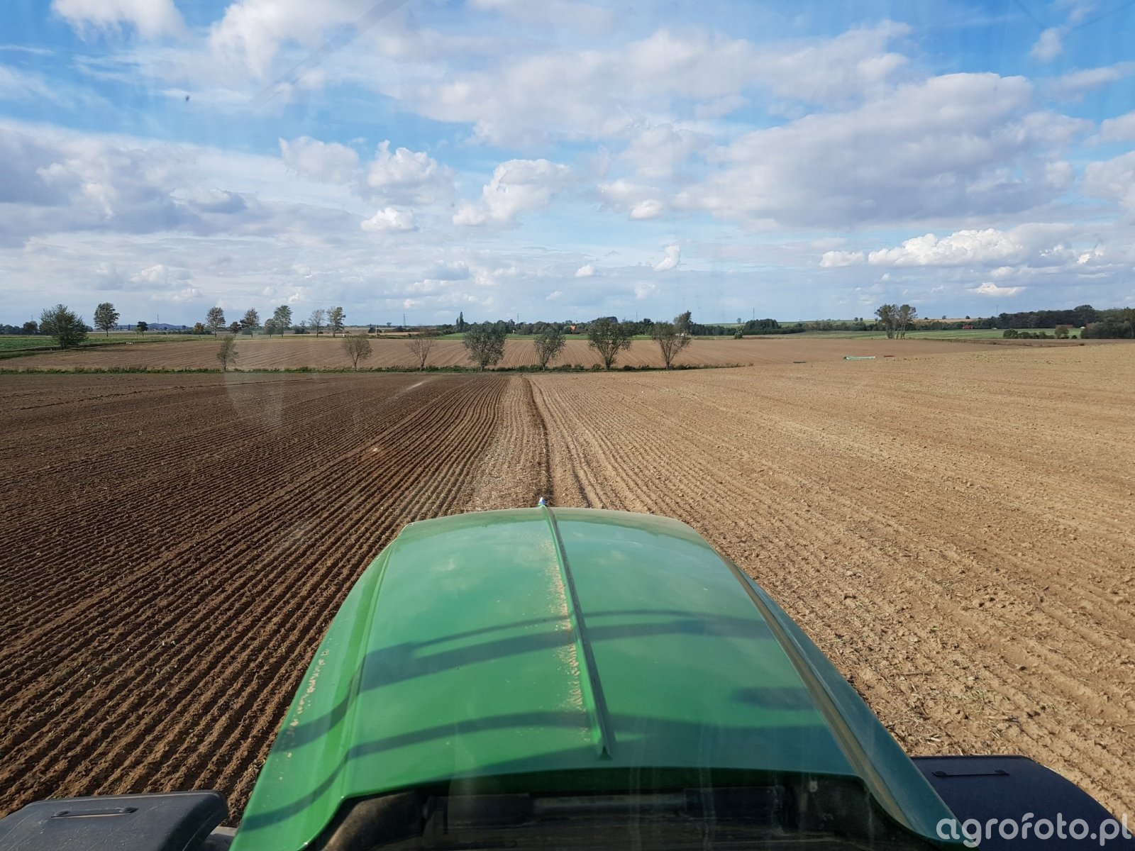

pole po siewie i po talerzowce
po lewej posiane, po prawej po talerzowce

bo po deszczu dużo nasion wyszło na wierzch i nie ma tych 2cm głębokości siewu
Docisk za słaby miałeś bądź źle ustawioną głębokość siewu, a nie zwalasz na brak zgarniaczy. Nie na takich glebach sieją bez zgarniaczy i jest ok. Rzepak to już wogóle porażka z zgarniaczem siać.
ja do tej pory sialem wszystko z zagarniaczami ,w tym roku pszenica w większości bez i przy 2cm. głębokości i tempie jakim sieje to było więcej ziaren na wierzchu niż z grabkami .co do wschodów to trochę równiej wychodzi bez grabek ale może to tylko takie złudzenie ,bo z kolei siałem sąsiadowi po kuku na kiszonkę ,gdzie pole przygotował tym agro tom z mojej galerii co się połamał i tam w ciągu 3 dni pszenica się pokazała cała na wierzchu .ile rodzajów ziemi i warunków panujących tyle sposobów na dobre ustawienie maszyny jest .

wiesz, nowy siewnik to też trzeba umieć ustawić :) ale spokojnie nauczymy się. Nie mamy jeszcze w nim jakiejś wielkiej wprawy. Za rok będzie już tylko lepiej.
w tym roku też dałem bez zgarniaczy ale średnio mi się wschody podobały. Fakt pole fajnie wygląda takie rowki. Teraz już się wyrównało ale wcześniej było sucho i te słabo zakryte nie kiełkowały, na szczęście poszedł deszcz.
Tylko że ja sieję bezorkowo 15km/godz i gleba nie jest równomiernie miękka. Bez zgarniaczy to myślę że dobrze wychodzi wolny siew gdy redlica aż tak nie skacze jak u mnie gdy zapierniczam po nierównym polu.

coś w tym jest ja też jeżdżę szybko i np.tam gdzie było mocno rozpylone i nie ważne czy były grabki czy nie to przy dużej prędkości zaczynało trochę przesypywać ziemię i co drugi dołek po rolce zostawał przysypywany,jak trochę wolniej jechałem to już było ok. w rzepaku grabki out na drugi rok w pszenicy itp.zaleznie od sytuacji będą lub nie .mi głównie chodziło o to w tym sezonie żeby zobaczyć czy te dołki faktycznie pomagają zimą 🤔
