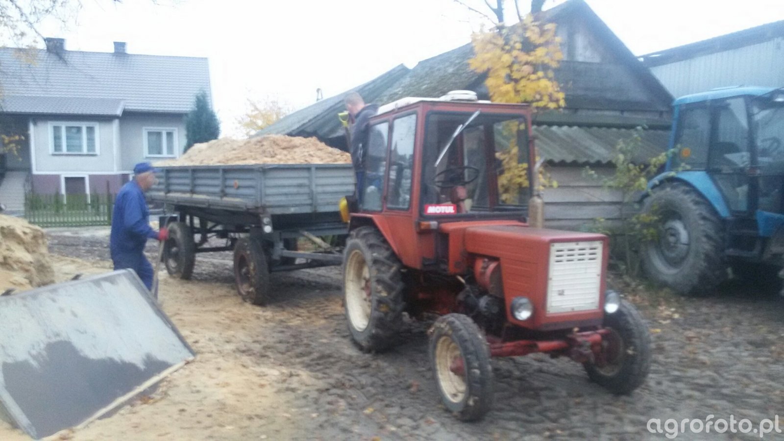

piotr19973 92 Opublikowano 28 Marca 2019 Siema zastanawiam się nad kupnem przyczepy do mojego T25 powiedz mi jak sobie twój z przyczepą radzi? Odnośnik do komentarza https://www.agrofoto.pl/forum/gallery/image/741270-t-25-autosan-d47/#findComment-2484341
czesio200 3401 Opublikowano 28 Marca 2019 Władek tej przyczepy nawet dobrze nie wykipruje braknie mu oleju. O uciągu po polu już nawet nie wspomnę. Do władka to 3,5-4t na balonie. Odnośnik do komentarza https://www.agrofoto.pl/forum/gallery/image/741270-t-25-autosan-d47/#findComment-2484345
ROLNIK500 67 Opublikowano 28 Marca 2019 (edytowane) Musi sobie radzić, innego wyboru nie ma. Mój za wiele ciężarów to nie wozi, z cięższych ładunków to jedynie w żniwa zboże, to powiem ci że z prawie pełną przyczepą na piaszczystym polu ma ciężko ale idzie . A jak po szosie to aby rozpędzić i będzie szedł. Ojciec mówi że jak kupił tą przyczepę 20 lat temu to ze Stężycy cegły woził tym zestawem. Także lekko też nie miał. Edytowane 28 Marca 2019 przez ROLNIK500 Odnośnik do komentarza https://www.agrofoto.pl/forum/gallery/image/741270-t-25-autosan-d47/#findComment-2484357
piotr19973 92 Opublikowano 28 Marca 2019 Ja do mojego myślałem o d44 bo trafiła się w kupnie i się wacham Odnośnik do komentarza https://www.agrofoto.pl/forum/gallery/image/741270-t-25-autosan-d47/#findComment-2484461
Piotruniu25 3840 Opublikowano 29 Marca 2019 D44 będzie dobrym rozwiązaniem do władka bo jest dwu tłokowa i ją do końca wykipruje. Odnośnik do komentarza https://www.agrofoto.pl/forum/gallery/image/741270-t-25-autosan-d47/#findComment-2484524
piotr19973 92 Opublikowano 29 Marca 2019 A powiedzcie pany dużo jest roboty z założeniem wyjść hydraulicznych do t25 bo ja z tyłu nie mam. Tam chyba z tego co kiedyś zauważyłem jest coś pod podłogą ale nie jestem pewien. Odnośnik do komentarza https://www.agrofoto.pl/forum/gallery/image/741270-t-25-autosan-d47/#findComment-2484624
mariusz4321 99 Opublikowano 29 Marca 2019 Każdy T25 ma jedno wyjście pod podłogą tylko często jest zaślepione i trzeba szybkozłącze dokupić. Odnośnik do komentarza https://www.agrofoto.pl/forum/gallery/image/741270-t-25-autosan-d47/#findComment-2484636
Piotruniu25 3840 Opublikowano 29 Marca 2019 Każdy władek ma dwa wyjścia hydrauliczne i oba zaślepione,musisz sobie dokupić redukcję i wyjście hydrauliczne.U siebie mam węże gumowe zakute i oba wyjścia w wygodnym miejscu. Jak chcesz zdjęcia to dopiero jutro mogę ci zrobić. Odnośnik do komentarza https://www.agrofoto.pl/forum/gallery/image/741270-t-25-autosan-d47/#findComment-2484813
