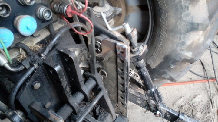

Finn twoj pomysł wszedl w realizację ;)
bartek1992 164 Opublikowano 3 Listopada 2018 W jakim to celu ? Odnośnik do komentarza https://www.agrofoto.pl/forum/gallery/image/741143-listwa-zaczepu/#findComment-2396795
kitowiak 542 Opublikowano 3 Listopada 2018 Żeby zaczep był wyżej, a będziesz to przyspawywał czy może taka "przejściówka" na śruby przykrecana będzie? Odnośnik do komentarza https://www.agrofoto.pl/forum/gallery/image/741143-listwa-zaczepu/#findComment-2396801
zetor10145turbo95 1263 Opublikowano 3 Listopada 2018 Przyspawane zeby zaczep byl wyzej Odnośnik do komentarza https://www.agrofoto.pl/forum/gallery/image/741143-listwa-zaczepu/#findComment-2396875
Maverick 128 Opublikowano 3 Listopada 2018 Przesunąłeś wieszaki bardziej do tyłu? Odnośnik do komentarza https://www.agrofoto.pl/forum/gallery/image/741143-listwa-zaczepu/#findComment-2396881
zetor10145turbo95 1263 Opublikowano 3 Listopada 2018 Sa na ta dalsza dziurę Odnośnik do komentarza https://www.agrofoto.pl/forum/gallery/image/741143-listwa-zaczepu/#findComment-2396969
Wojnoch 37 Opublikowano 4 Listopada 2018 wyglada jak orginal super robota ! myslalem zeby u siebie tak zrobic tylko w dol bo u mnie hicz ma duze luzy i sie boje ze nie wytrzyma . Odnośnik do komentarza https://www.agrofoto.pl/forum/gallery/image/741143-listwa-zaczepu/#findComment-2397119
FINN 1551 Opublikowano 4 Listopada 2018 no i git ja musiałem do prasy zrobić bo 1204 ma 38 koła a 1224 ma 34 i jak przepinałem z jednego do drugiego ciągnika to musiałem przestawiać zaczep w prasie... Odnośnik do komentarza https://www.agrofoto.pl/forum/gallery/image/741143-listwa-zaczepu/#findComment-2397264
zetor10145turbo95 1263 Opublikowano 4 Listopada 2018 Ja wlasnie tez mysle na dol przrsunac jeszcze bo dolny zaczep mam przewaznie sciagniety poniewaz jak woze zbierajaca zapiera sie o niega trawa. Tez wlasnie mysle do swojej 12 dokupic na tyl 38 a przod zostawic ale wiem zas trzeba tryby w przystawce zmienic Odnośnik do komentarza https://www.agrofoto.pl/forum/gallery/image/741143-listwa-zaczepu/#findComment-2397338
Wojnoch 37 Opublikowano 4 Listopada 2018 tylko gdyby tak dospawal od dolu czy to wytrzyma ? Odnośnik do komentarza https://www.agrofoto.pl/forum/gallery/image/741143-listwa-zaczepu/#findComment-2397349
zetor10145turbo95 1263 Opublikowano 5 Listopada 2018 Jak sie dobrze wtopi mysle ze tak Odnośnik do komentarza https://www.agrofoto.pl/forum/gallery/image/741143-listwa-zaczepu/#findComment-2398173
Maverick 128 Opublikowano 10 Listopada 2018 Jak będziesz szukał felg 38 cali, to polecam taki typ jak mam na zetorze. Są grubsze niż standardowe i pod dużym ciężarem nie pękają śruby łączące z obręczą. Odnośnik do komentarza https://www.agrofoto.pl/forum/gallery/image/741143-listwa-zaczepu/#findComment-2401114
