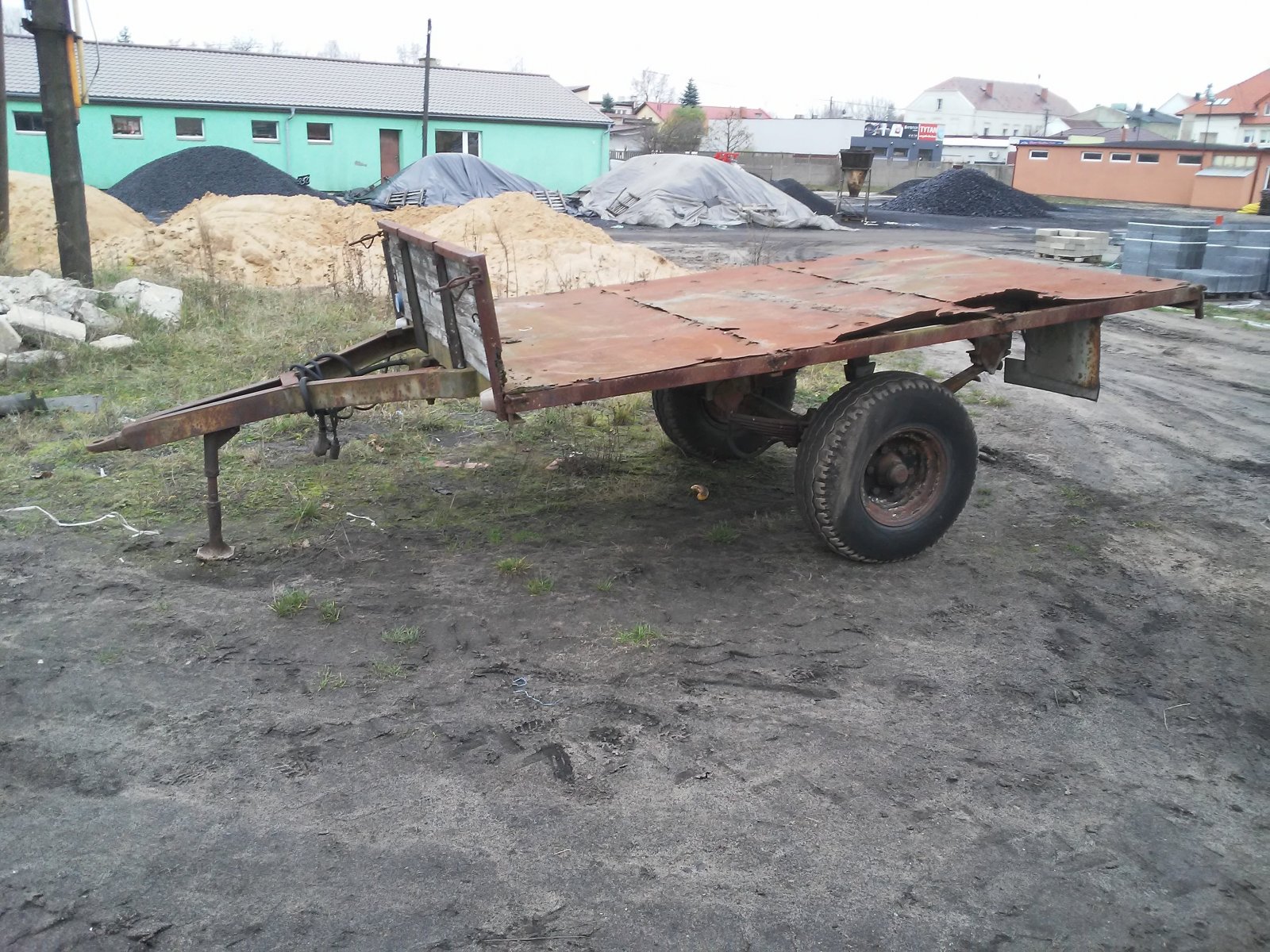

czesio200 3401 Opublikowano 16 Listopada 2018 Spotkana na złomie, sztywna, ale kiedyś miała nawet światła i hamulce do tego resor i koła "11" czyli full wypas jak na tamte czasy😎 Odnośnik do komentarza https://www.agrofoto.pl/forum/gallery/image/738955-wywrotka-jednoosiowa-3-stronna-4t/page/10/#findComment-2404683
bratrolnika 29015 Opublikowano 16 Listopada 2018 Os z kołami bym od niej przygarnął, ale pewnie albo daleko, albo drogo, albo ktoś już zaklepal Odnośnik do komentarza https://www.agrofoto.pl/forum/gallery/image/738955-wywrotka-jednoosiowa-3-stronna-4t/page/10/#findComment-2404817

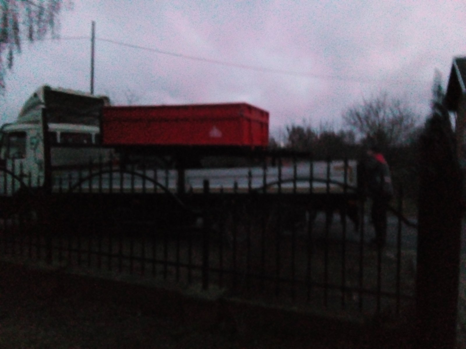

bratrolnika 29015 Opublikowano 31 Grudnia 2018 No i pojechała dziś z rana do nowego właściciela, mam nadzieję że przyniesie mu same pozytywne emocje, bo tutaj bywało różnie😂 Jako brat wszystkich rolników życzę wszystkim szczęśliwego nowego roku, bez zwad i sporów, a za to z trafionymi inwestycjami i wszystkim co najlepsze!!! Odnośnik do komentarza https://www.agrofoto.pl/forum/gallery/image/738955-wywrotka-jednoosiowa-3-stronna-4t/page/10/#findComment-2429951
