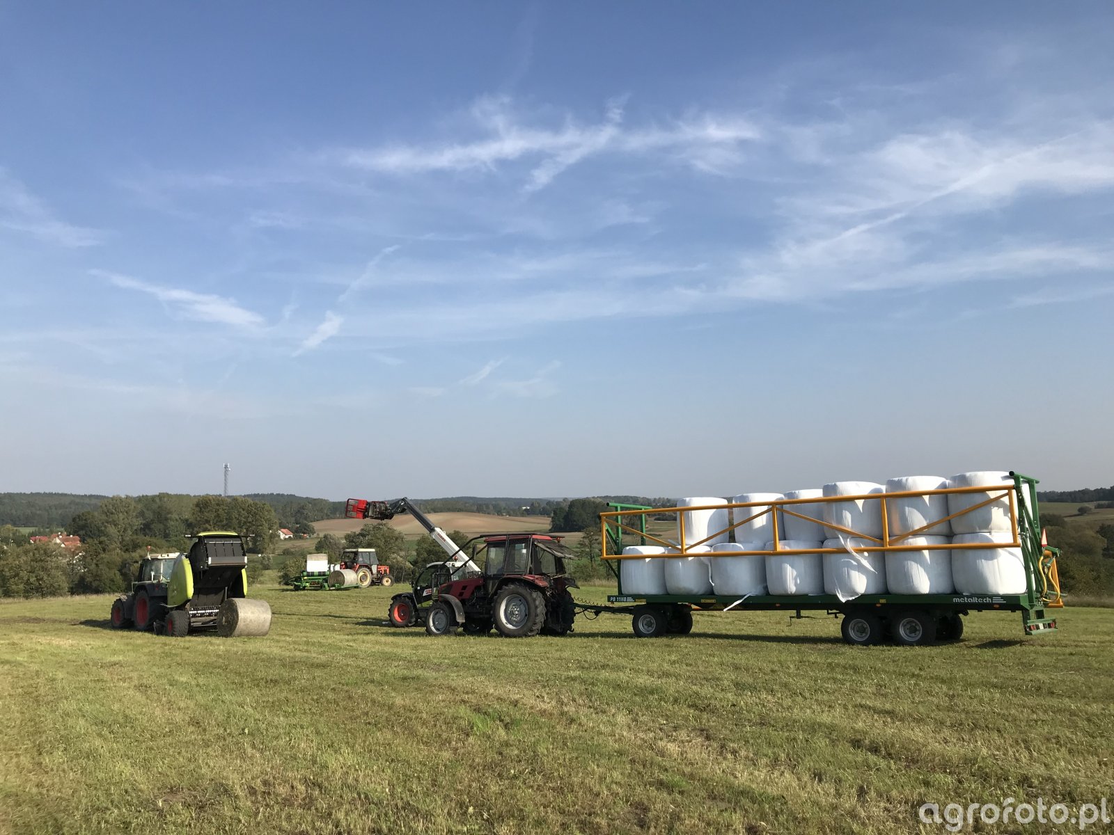

Gość Opublikowano 3 Października 2018 Przyczepa Twoja? Co możesz o niej powiedzieć. Jak z jakością wykonania? Jak ze stabilnością? Te podnoszone hydrauliczne burty dobrze się sprawdzają? Odnośnik do komentarza https://www.agrofoto.pl/forum/gallery/image/738880-sianokiszonka/#findComment-2381515

ASZv3 830 Opublikowano 4 Października 2018 Trzeciego rzędu nie próbowaliśmy bo ciągnik by nie dał rady a i średnio z drogami tj. są spore pochyłości... Tutaj akurat temat usługa... bele sprzedaję głownie z pola natomiast międzyczasie z II i III pokosu zostało kilkaset i teraz będziemy robić resztę III i IV pokos to kilka aut do wywiezienia a reszta do owijania, bo dzień za krótki z poranną rosą i średnio wychodzi z dostawami do ludzi po nocach Przyczepa - wykonanie nawet dobre aczkolwiek mogłoby być ciut lepsze, przewieźliśmy od wiosny sporo bel oraz nawozy i na razie jest cała (wożąc 2x tyle jaka jest ładowność) stabilność OK, burty bardzo wygodne, trochę latają na boki jak się jedzie na pusto ale póki co to nie odpadły mogliby to jakoś bardziej usztywnić... ale w sumie nie wiem jak Odnośnik do komentarza https://www.agrofoto.pl/forum/gallery/image/738880-sianokiszonka/#findComment-2381734

ASZv3 830 Opublikowano 4 Października 2018 No niestety sporo... około 20 tys netto więcej do tej przyczepy... Odnośnik do komentarza https://www.agrofoto.pl/forum/gallery/image/738880-sianokiszonka/#findComment-2381780
