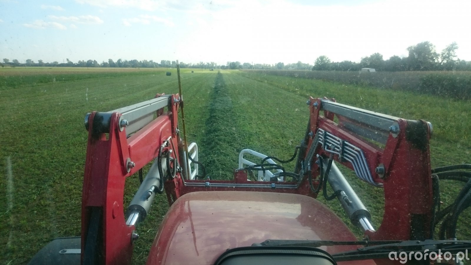

Z 1,5 ha w tym roku pięć pokosów = 92 bele sianokiszonki.
KamilSokoowski 109 Opublikowano 1 Października 2018 Jaka prasa robione? Odnośnik do komentarza https://www.agrofoto.pl/forum/gallery/image/738772-lucerna/#findComment-2380665
łahcim 5 Opublikowano 2 Października 2018 John Deere 582 Odnośnik do komentarza https://www.agrofoto.pl/forum/gallery/image/738772-lucerna/#findComment-2380778
Jaguśka 188 Opublikowano 13 Stycznia 2019 Jaki region Polski? Dawany był nawóz i jaki po każdym pokosie? Odnośnik do komentarza https://www.agrofoto.pl/forum/gallery/image/738772-lucerna/#findComment-2438353
łahcim 5 Opublikowano 15 Stycznia 2019 Woj. mazowieckie. Nawożenie to 200 kg polidapu na 1.5 ha wczesna wiosną, i po każdym pokosie 100 kg soli potasowej na 1 ha Odnośnik do komentarza https://www.agrofoto.pl/forum/gallery/image/738772-lucerna/#findComment-2439704
PawelKtm525 197 Opublikowano 15 Stycznia 2019 bez azotu? Odnośnik do komentarza https://www.agrofoto.pl/forum/gallery/image/738772-lucerna/#findComment-2439746
mlody43 202 Opublikowano 15 Stycznia 2019 jaka klasa ziemi? Odnośnik do komentarza https://www.agrofoto.pl/forum/gallery/image/738772-lucerna/#findComment-2439750
łahcim 5 Opublikowano 16 Stycznia 2019 Tylko trochę azotu po zimie, i to też bardzo mało. Druga klasa ziemi tylko pH było słabe i raz posłałem wapno granulowane przed siewem, i za rok znów weglanowe bo widać było że coś jej dolegalo. No i w ubiegłym sezonie już było lepiej pomimo suszy Odnośnik do komentarza https://www.agrofoto.pl/forum/gallery/image/738772-lucerna/#findComment-2440310
