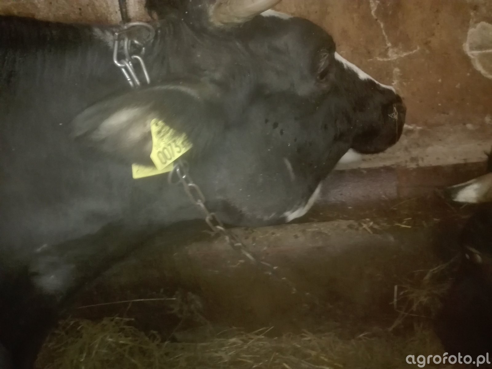

kendzior15 87 Opublikowano 27 Września 2018 u mnie było to samo tylko u jałówki cielnej. Weterynarz dał antybiotyk opuchlizna zeszła ale takie większe miejsce zostało Odnośnik do komentarza https://www.agrofoto.pl/forum/gallery/image/738391-krowa/#findComment-2378138
asus921 382 Opublikowano 27 Września 2018 45 minut temu, kendzior15 napisał: u mnie było to samo tylko u jałówki cielnej. Weterynarz dał antybiotyk opuchlizna zeszła ale takie większe miejsce zostało A jaka byla diagnoza? Promienica czy zapalenie slinianek? Czy jeszcze cos innego? W jakiej formie antybiotyk? Odnośnik do komentarza https://www.agrofoto.pl/forum/gallery/image/738391-krowa/#findComment-2378158
Gość Opublikowano 27 Września 2018 Niezła bania. Myślałem, że to coś mniejszego wielkości cytryny. Promienica i to raczej nie jest. Zapalenie ślinianek byłoby chyba po obu stronach. Raczej uraz. Stłuczenie lub pęknięta żuchwa. Nie stoi przy jakiejś agresywnej krowie? Odnośnik do komentarza https://www.agrofoto.pl/forum/gallery/image/738391-krowa/#findComment-2378170
kendzior15 87 Opublikowano 27 Września 2018 u mnie też myśleli że promienica ale doszliśmy do wniosku że uderzyła się gdzieś w stanowisko i spuchło. był dawany longamox Odnośnik do komentarza https://www.agrofoto.pl/forum/gallery/image/738391-krowa/#findComment-2378173
asus921 382 Opublikowano 27 Września 2018 (edytowane) No wlasnie stoi przy w miare spokojnych. Nie jestem pewien, czy to ta sztuka, bo byly przemeblowania, ale chyba kilka miesiecy wstecz lekko nadziala sie na widly przy zadawaniu sianokiszonki, ale czy to by sie ciagnelo do teraz to nie wiem. Czyli ani promienica, ani zapalenie slinianek wedlug ciebie? Najgorsze jest to, ze miala cos podobnego pol roku temu i weterynarz podobno to zostawil, bo lepiej nie ruszac. Przyjezdza dzisiaj ten sam, dlatego tak wypytuje, bo nie chce zeby znowu nic z tym nie zrobil, bo moze by faktycznie samo przeszlo, ale powroci za miesiac i bedzie lipa. Edytowane 27 Września 2018 przez asus921 Odnośnik do komentarza https://www.agrofoto.pl/forum/gallery/image/738391-krowa/#findComment-2378174
Gość Opublikowano 27 Września 2018 Ja mogę tylko zgadywać. Wet jest od zbadania. Przy promienicy nie puchło by tak szybko. Guz by się rozrastał a tu bania jest. Tak czy inaczej trzeba podać antybiotyki, smarować maściami i za 3-4 dni znów powtórzyć antybiotyk. Niestety mleko w kanał. Odnośnik do komentarza https://www.agrofoto.pl/forum/gallery/image/738391-krowa/#findComment-2378176
nikolas29 491 Opublikowano 27 Września 2018 przyczyna nie znana a może być inne cos np.promiennica Odnośnik do komentarza https://www.agrofoto.pl/forum/gallery/image/738391-krowa/#findComment-2378203
asus921 382 Opublikowano 27 Września 2018 U mnie zdiagnozowane. Promienica Abytbiotyk + Sterydy + Przeciwbolowe. Moze pomoc, a jak nie to trzeba kupic druga dawke tego samego. Ponoc te pol roku temu tez to miala, ale nie zdecydowali sie na antybiotyk.... I to samo peklo i wyleciala ropa i teraz tez tak ma byc Odnośnik do komentarza https://www.agrofoto.pl/forum/gallery/image/738391-krowa/#findComment-2378418
Gość Opublikowano 27 Września 2018 Promienica sama raczej nie mija. Antybiotyki tego nie wyleczą a pomagają zatrzymać rozrost guza. Guza ostrzykuje się antybiotykami z określonej grupy. Nie pamiętam niestety jakie. Odnośnik do komentarza https://www.agrofoto.pl/forum/gallery/image/738391-krowa/#findComment-2378423
asus921 382 Opublikowano 27 Września 2018 (edytowane) Sama nie mija, pijesz do tego, ze pol roku temu nie dali antybiotykow. Czy pijesz do tego, ze to i tak nic nie da? Jedna laktacje chociaz wytrzyma? Bo jest niezacielona i nie wiem czy z nia nie uciekac na rzeznie. Ale wagowo slabo wyglada. Jutro sprawdze jakie antybiotyki zostawil. Wstrzykiwal domiesniowo jakos za szyja, nie bezposrednio przy guzie Edytowane 27 Września 2018 przez asus921 Odnośnik do komentarza https://www.agrofoto.pl/forum/gallery/image/738391-krowa/#findComment-2378429
Gość Opublikowano 27 Września 2018 Do niczego nie piję. Po prostu przeczytałem, że można to podleczyć aby do sprzedaży. Takiej sztuki nie ma sensu zostawiać o ile to promienica. Odnośnik do komentarza https://www.agrofoto.pl/forum/gallery/image/738391-krowa/#findComment-2378438
przezuwaczka 446 Opublikowano 27 Września 2018 (edytowane) Antybiotyk to jedyne rozsądne rozwiązanie. Dobrze, że krowa dostała środek przeciwbólowy i przeciwzapalny. Na jednej dawce niestety się nie skończy. Żeby lepiej jadła/przerzuwała, przydałoby się jej krótkiej sianokiszonki lub trawy. Długie siano czy słoma wymagają więcej pracy, a to sprawia jej ból. Edytowane 27 Września 2018 przez przezuwaczka Odnośnik do komentarza https://www.agrofoto.pl/forum/gallery/image/738391-krowa/#findComment-2378478
przezuwaczka 446 Opublikowano 27 Września 2018 Poczytałam o tym trochę i rokowania, w przypadku nawracania objawów, są złe. Promienica obejmuje zakażeniem kości. Inne objawiające się ślinieniem np brodawczakowatość powiduje guzy nowotworowe i jest zakażeniem wirusowym. Ponieważ zaatakowana jest rzuchwa, pozbyłabym się tej krowy. Problemy z rzuciem to spadek mleka i strata kasy. Odnośnik do komentarza https://www.agrofoto.pl/forum/gallery/image/738391-krowa/#findComment-2378558
Gość Opublikowano 27 Września 2018 Teraz trzymać musi 3 tyg. przez karencję. Promienica to akurat wywołana jest przez pałeczki promieniowca. Atakują, gdy jakieś twarde źdźbło, badyl przebija ścianę przewodu pokarmowego w okolicy przełyku. Odnośnik do komentarza https://www.agrofoto.pl/forum/gallery/image/738391-krowa/#findComment-2378584
asus921 382 Opublikowano 28 Września 2018 (edytowane) Jest jakos 100-120 dzien laktacji. Jezeli sie poprawi to i tak zalecacie sprzedac? Niedawno mi wypadla jedna krowa, a dwie jalowki dopiero zacielone w drugim miesiacu... Podoic jeszcze ze 100dni i przy okazji podtuczyc energetycznie czy jednak zacielac i liczyc, ze jedna laktacje jeszcze potrzyma. Wiem, ze nikt nie jest wrozka, ale jak to widzicie? P.S Te pol roku temu jakos to peklo i jadla normalnie, bo ja tego nawet nie zauwazylem, wiec licze, ze teraz z antybiotykiem i sterydem tez peknie, tylko pytanie za jaki czas powroci Gdzie kupujecie jalowki? Ogloszenia lokalne od 3.5 do 5tys ale ten HF w wiekszosci na gebe, rzadko pod ocena. Dzwonilem do tego Konrada zaczynaja sie od 5.5 tys, wiec za tyle to raczej gorsze sztuki. Transport zapewniaja, ale zeby obejrzec to mam tam 500km wyprawy... Czlowiek chce dobrze, sprowadza zywieniowca, liczy na poprawe wydajnosci, a tu na start dwie krowy odpadaja... Niestety taki biznes... Edytowane 28 Września 2018 przez asus921 Odnośnik do komentarza https://www.agrofoto.pl/forum/gallery/image/738391-krowa/#findComment-2378741
przezuwaczka 446 Opublikowano 28 Września 2018 (edytowane) Okres karencji na mięso pozostaw sobie na decyzję. Dla mnie argumentem przeciwko jest fakt, że to kluczowa(po wymieniu) część ciała służąca do "produkcji" mleka. Argumentem za zostawieniem tej krowy jest fakt, że to pierwiastka. Oby leki pomogły. Takie sztuki lepiej się leczą niż starsze i jeśli szybko potem zacielisz, to jest dla niej szansa. Edytowane 28 Września 2018 przez przezuwaczka Odnośnik do komentarza https://www.agrofoto.pl/forum/gallery/image/738391-krowa/#findComment-2379212
