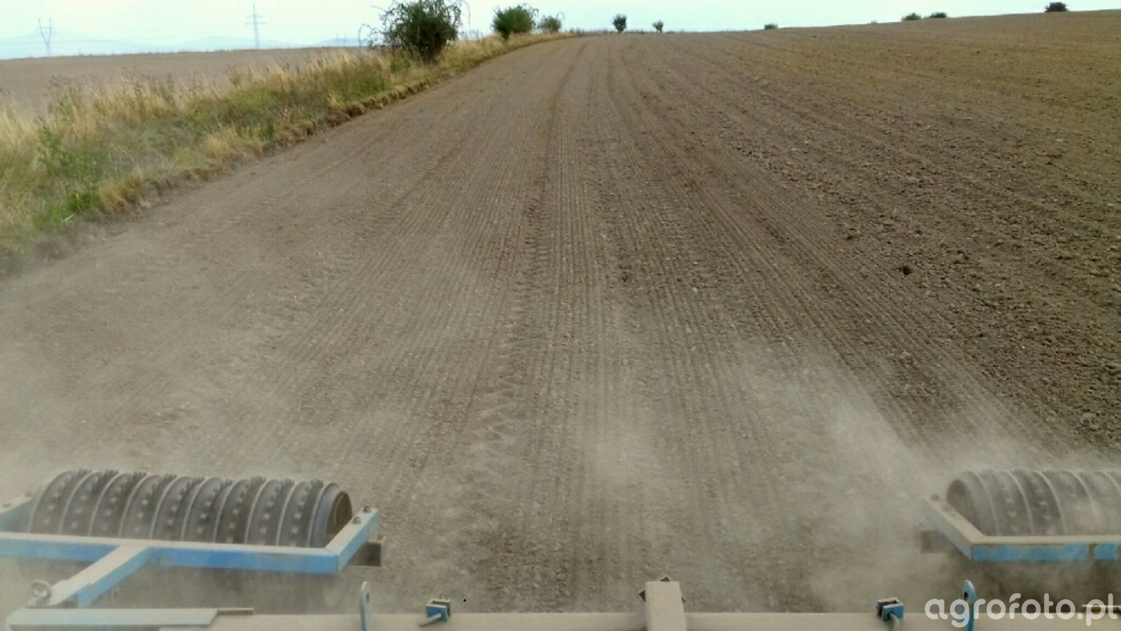

A wy wałujecie po siewie? Jakieś wady i zalety?
Bartek933 5892 Opublikowano 19 Września 2018 Musisz mojego sąsiada zapytać, póki co to była orka później wałowanie, kultywator i włóka. Dziś wysiał nawóz i pewnie też będzie uprawiał. Suma sumarum twardo jak na betonie Odnośnik do komentarza https://www.agrofoto.pl/forum/gallery/image/737793-waly-dal-bo-4m/#findComment-2374404
rudinho11 211 Opublikowano 19 Września 2018 w tym roku wałowłem po życie uprawianym bezorkowo. w poprzednim po rzepaku wałowałem przyszedł deszcz i mocno przybił ziemie, były trudne wschody. Odnośnik do komentarza https://www.agrofoto.pl/forum/gallery/image/737793-waly-dal-bo-4m/#findComment-2374444
aprochota 347 Opublikowano 20 Września 2018 niewiem jak zboza. ale w rzepaku walowanie przynosi same straty. ogulnoe szkoda paliwa i kasy na te waly Odnośnik do komentarza https://www.agrofoto.pl/forum/gallery/image/737793-waly-dal-bo-4m/#findComment-2374586
Aktis 319 Opublikowano 20 Września 2018 Jak jest mocno sucho, na piachu trzeba się zastanowić czy warto wogóle walowac, bo wał pcha przed sobą górę piachu, którym więcej lub mniej przysypuje posiane ziarno. Później mamy nierówne wschody; mogą być też place gdzie ziarno zostało zbyt głęboko przysypane. Czym wał ma większą średnicę tym lepiej. Odnośnik do komentarza https://www.agrofoto.pl/forum/gallery/image/737793-waly-dal-bo-4m/#findComment-2374593
Tomek90 3354 Opublikowano 20 Września 2018 (edytowane) To się wałuje przed siewem takie gleby. Edytowane 20 Września 2018 przez Tomek90 Odnośnik do komentarza https://www.agrofoto.pl/forum/gallery/image/737793-waly-dal-bo-4m/#findComment-2375064
