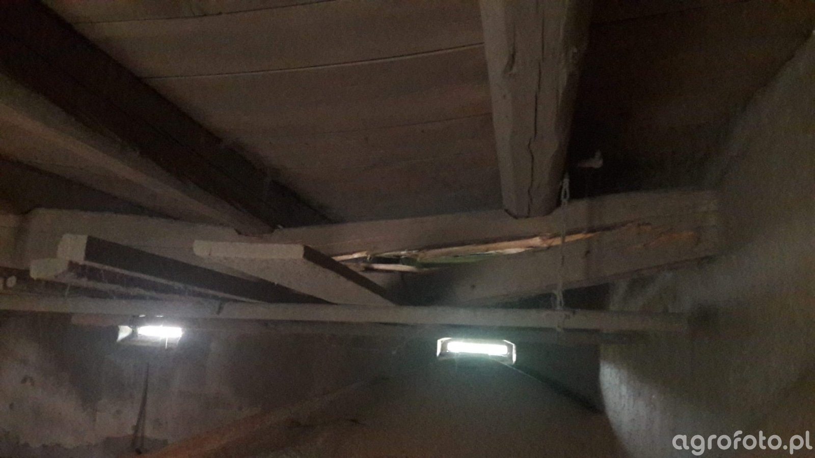

marulekk 9121 Opublikowano 23 Września 2018 a co tam na górze takiego ciężkiego jest że pękła? no chyba że próchno Odnośnik do komentarza https://www.agrofoto.pl/forum/gallery/image/737611-peknieta-belka/#findComment-2376446
Zaczyn 586 Opublikowano 24 Września 2018 Nie próchno, tylko za dużo pszenicy jest Odnośnik do komentarza https://www.agrofoto.pl/forum/gallery/image/737611-peknieta-belka/#findComment-2376690
witejus 10717 Opublikowano 24 Września 2018 o kwa strach tam wchodzić Odnośnik do komentarza https://www.agrofoto.pl/forum/gallery/image/737611-peknieta-belka/#findComment-2376694
Borekk17 952 Opublikowano 24 Września 2018 No niestety stare poniemieckie strychy nie lubią zbyt dużego obciążenia Odnośnik do komentarza https://www.agrofoto.pl/forum/gallery/image/737611-peknieta-belka/#findComment-2376714
Zaczyn 586 Opublikowano 24 Września 2018 źle trochę nasypałem tam bo za bardzo w jedno miejsce i przez to się to stało Odnośnik do komentarza https://www.agrofoto.pl/forum/gallery/image/737611-peknieta-belka/#findComment-2377025
Genius9872 420 Opublikowano 15 Listopada 2018 po co sypiecie na strop? jak naprawiłeś? jak na szybko to wyprzyj belkę podłuż pod nią 2teownik i zawieś go na pekniętej belce zaraz po ścianie. Belka utrzyma po samej ścianie 2teownik z ciężarem Odnośnik do komentarza https://www.agrofoto.pl/forum/gallery/image/737611-peknieta-belka/#findComment-2404087
Zaczyn 586 Opublikowano 15 Listopada 2018 No jak to po co, żeby więcej przechować. Jest zastęplowane, już tylko 15 ton zostało i pusto tam będzie Odnośnik do komentarza https://www.agrofoto.pl/forum/gallery/image/737611-peknieta-belka/#findComment-2404095
Niuch2016 29 Opublikowano 15 Listopada 2018 W tym roku też za dużo pszenicy nasypałem na strych i 3 tony zborza znalazło się u świń na dole. Odnośnik do komentarza https://www.agrofoto.pl/forum/gallery/image/737611-peknieta-belka/#findComment-2404148
