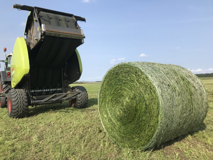

soltys48 21717 Opublikowano 9 Września 2018 jakiej siatki uzywasz? Odnośnik do komentarza https://www.agrofoto.pl/forum/gallery/image/736960-balot-lucerny/#findComment-2369765
ASZv3 830 Opublikowano 9 Września 2018 Hellasnet 130cm szer. Odnośnik do komentarza https://www.agrofoto.pl/forum/gallery/image/736960-balot-lucerny/#findComment-2369774
soltys48 21717 Opublikowano 9 Września 2018 i to robi robotę, u mnie mieści sie max 126 niestety..... ile razy owijana? Odnośnik do komentarza https://www.agrofoto.pl/forum/gallery/image/736960-balot-lucerny/#findComment-2369775
Rambo2 133 Opublikowano 9 Września 2018 Wszystko fajnie, tylko tak owinięte boki przy odwijaniu zazwyczaj rwą się ze względu na to że bela przygniata je do ziemi, a to jest strasznie denerwujące. Odnośnik do komentarza https://www.agrofoto.pl/forum/gallery/image/736960-balot-lucerny/#findComment-2369782

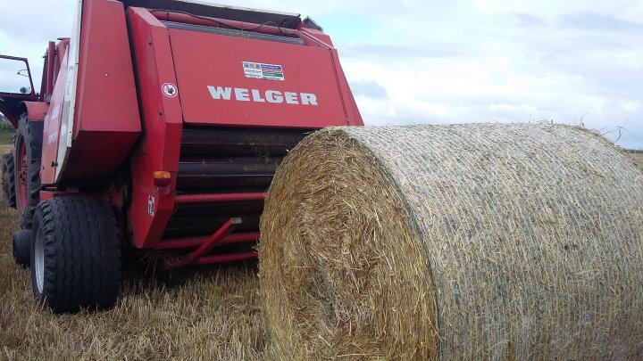

Skoczek1994 524 Opublikowano 9 Września 2018 Ale po drugiej stronie nie zachodzi tak ładnie jak z tej. Rambo ma trochę racji z tymi bokami, dlatego ja wolę gdy siatka minimalnie zachodzi na boki. Tak to wygląda u mnie przy siatce 123cm szerokości, na foto również hellasnet. Odnośnik do komentarza https://www.agrofoto.pl/forum/gallery/image/736960-balot-lucerny/#findComment-2369792
ASZv3 830 Opublikowano 9 Września 2018 Z drugiej strony nie jest źle aczkolwiek rzeczywiście z tej zaszło ciut bardziej (nie naciągałem) Owijane około 2,5 raza. Co do tego odwijania no to przy ciężkim balocie jak on się jeszcze troszkę rozszerzy z czasem to może być lekki problem ale chyba bez przesady... na pewno większym plusem jest równiejszy bok / nie odstający - czyli lepsze owinięcie. Odnośnik do komentarza https://www.agrofoto.pl/forum/gallery/image/736960-balot-lucerny/#findComment-2369804
soltys48 21717 Opublikowano 9 Września 2018 nie było skarg ,że czasem przy przekładaniu pekają Odnośnik do komentarza https://www.agrofoto.pl/forum/gallery/image/736960-balot-lucerny/#findComment-2369806
ASZv3 830 Opublikowano 9 Września 2018 Nie. Wcześnie jak robiłem kronówką bez rotora to środki czasem tak ale tutaj jak na razie nie. A trochę tego się wywiozło w tym roku Odnośnik do komentarza https://www.agrofoto.pl/forum/gallery/image/736960-balot-lucerny/#findComment-2369813
Skoczek1994 524 Opublikowano 9 Września 2018 U mnie czasem też z jednej strony bardziej schodzi gdy przy zakładaniu rolki z siatką nie ustawie jej idealnie na środku. Ja na hellasnet nie powiem złego słowa, dla mnie najlepsza siatka jakie do tej pory używałem. Odnośnik do komentarza https://www.agrofoto.pl/forum/gallery/image/736960-balot-lucerny/#findComment-2369814
soltys48 21717 Opublikowano 9 Września 2018 ile ona ma noży? Odnośnik do komentarza https://www.agrofoto.pl/forum/gallery/image/736960-balot-lucerny/#findComment-2369815
Skoczek1994 524 Opublikowano 9 Września 2018 Patrząc na rotor strzelam że 14. Odnośnik do komentarza https://www.agrofoto.pl/forum/gallery/image/736960-balot-lucerny/#findComment-2369818
ASZv3 830 Opublikowano 9 Września 2018 Coś w okolicach 14-16. Robię na połowie, bo ciągnik ciut za słaby no i wg mnie jest optymalnie tak... w tym dla takich jak ja, czyli noszących towar widłami po całej oborze Odnośnik do komentarza https://www.agrofoto.pl/forum/gallery/image/736960-balot-lucerny/#findComment-2369825
soltys48 21717 Opublikowano 9 Września 2018 do dlatego nie ma skarg, u siebie jak zwinąłem na 18 i owinąłem 2,5 raza wszystko się rozpadało Odnośnik do komentarza https://www.agrofoto.pl/forum/gallery/image/736960-balot-lucerny/#findComment-2369827
