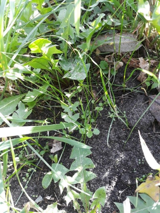

Taki mały eksperyment, zobaczymy czy coś z tego wyjdzie.
patrykb2736 87 Opublikowano 6 Września 2018 Ruszales to wloka? Czy jeździsz siewnikiem bezpośrednio i liczysz na deszcz? Odnośnik do komentarza https://www.agrofoto.pl/forum/gallery/image/736734-podsiew-trawy/#findComment-2368776
mfek3050 163 Opublikowano 6 Września 2018 Jakie zabiegi były robione? Odnośnik do komentarza https://www.agrofoto.pl/forum/gallery/image/736734-podsiew-trawy/#findComment-2368781
Skoczek1994 522 Opublikowano 6 Września 2018 (edytowane) Nic nie ruszałem, w poniedziałek ścięta trawa, we wtorek zebrana, w środę podsiana. Trawa miejscami jest już trochę rzadka, do tego sporo kretowisk. Jak tak pochodziłem po łące, to stwierdzam że jakieś 80% nasion jest przykryte ziemią. W mazurach jest hydrauliczne podnoszenie/opuszczanie redlic, opuszczone na maksa plus zwiększony docisk i wyszło nieźle. Po za tym nabyłem trawę za grosze, także w razie słabego efektu nie będzie aż tak szkoda. Jeśli coś z tego będzie wiosną, w to wrzucę mieszankę koniczyny czerwonej białej czy szwedzkiej, może też trochę lucerny ale najpierw trzeba poczekać na efekty. Dziś po południu poleciała mała mżawka trochę ziemię zmoczyło, ale przydał by się konkretny deszcz nie tylko na trawę... Edytowane 7 Września 2018 przez Skoczek1994 Odnośnik do komentarza https://www.agrofoto.pl/forum/gallery/image/736734-podsiew-trawy/#findComment-2368821

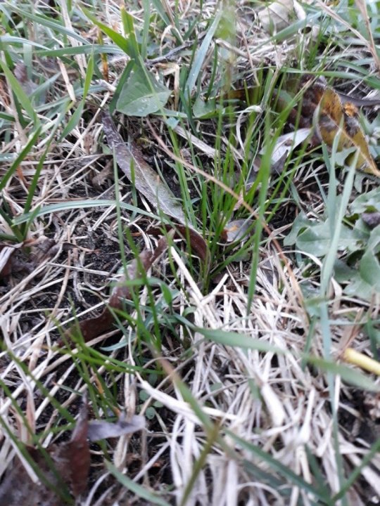

adrian09 61 Opublikowano 25 Października 2018 i jak ta trawa widać już coś? też planuje podsiać na wiosnę Odnośnik do komentarza https://www.agrofoto.pl/forum/gallery/image/736734-podsiew-trawy/#findComment-2392145
Skoczek1994 522 Opublikowano 25 Października 2018 3 godziny temu, adrian09 napisał: i jak ta trawa widać już coś? też planuje podsiać na wiosnę Efekt oceniam na 4. Od siewu minął blisko miesiąc zanim sensownie popadało, w efekcie czego najpierw powschodziło tam gdzie była wilgoć. Przy odpowiednich warunkach był bym w pełni usatysfakcjonowany, a tak zobaczymy jak będzie, i przede wszystkim jak przezimuje. Odnośnik do komentarza https://www.agrofoto.pl/forum/gallery/image/736734-podsiew-trawy/#findComment-2392250

Skoczek1994 522 Opublikowano 25 Października 2018 (edytowane) Mój mazur też jest na stopkach, a zrobił rowki niemal jak po talerzowym. Tak siane rolkami do drobnych nasion, naszczęście przestawienie ze zboża to dosłownie 5 minut. Wysiane coś ponad 20kg bo miałem 30 kg trawy w zasadzie za flaszkę i się jakoś specjalnie nie przykładem tylko wsypałem na oko do siewnika i to wysiałem. Edytowane 25 Października 2018 przez Skoczek1994 Odnośnik do komentarza https://www.agrofoto.pl/forum/gallery/image/736734-podsiew-trawy/#findComment-2392329

Skoczek1994 522 Opublikowano 25 Października 2018 Tym bardziej wiosną taki podsiew uda się znacznie lepiej. Ja tu wjechałem dzień po zbiorze 3 pokosu prosto w ścierń, mimo suszy powschodziło zaskujaco dobrze. Odnośnik do komentarza https://www.agrofoto.pl/forum/gallery/image/736734-podsiew-trawy/#findComment-2392348
Konrad531 63 Opublikowano 12 Lipca 2019 Widać było efekt podsiewu w tym roku ? Odnośnik do komentarza https://www.agrofoto.pl/forum/gallery/image/736734-podsiew-trawy/#findComment-2535617
Skoczek1994 522 Opublikowano 12 Lipca 2019 @Konrad531Całkiem nieźle to wyszło w miejscach gdzie w ubiegłym roku były już niemal puste place rosła trawa, bo aktualnie odndwoch tygodni trzeci pokos próbuje odbijać i tam gdzie dołek się zieleni na górkach step. Generalnie gdyby to wykonać w roku z normalną ilością opadów, a najlepiej chyba wczesną wiosną to efekt będzie zadowalający. Trochę lipnie zdjęcie, ale tak wyglądał pierwszy pokos w tym roku. Odnośnik do komentarza https://www.agrofoto.pl/forum/gallery/image/736734-podsiew-trawy/#findComment-2535649
