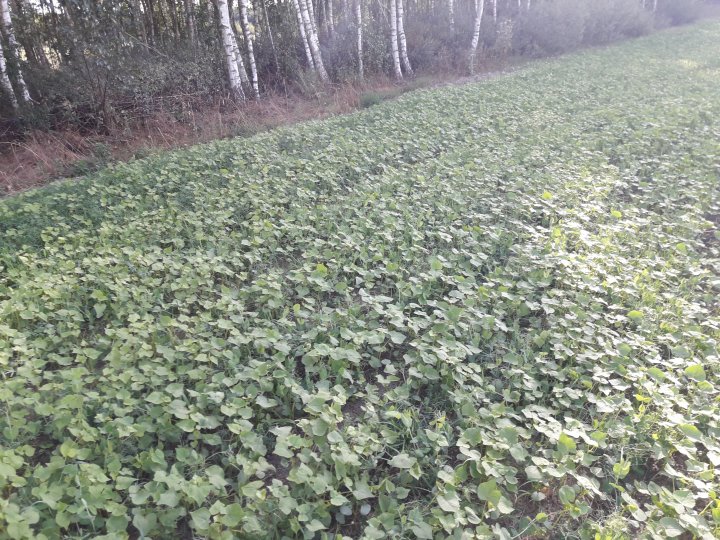

Skoczek1994 523 Opublikowano 1 Września 2018 Co tu masz, i kiedy siane? Odnośnik do komentarza https://www.agrofoto.pl/forum/gallery/image/736457-poplon-na-kiszonke/#findComment-2366419
ThePerkins 1132 Opublikowano 1 Września 2018 Mieszanka zbożowa, wyka,gryka, peluszka, groch , łubin żółty, proso. Siane chyba 01.08 Odnośnik do komentarza https://www.agrofoto.pl/forum/gallery/image/736457-poplon-na-kiszonke/#findComment-2366576
RafaKdziela 443 Opublikowano 2 Września 2018 Trochę niski ten poplon .Mój ma ponad pół metra i gęsty ,jak las . Odnośnik do komentarza https://www.agrofoto.pl/forum/gallery/image/736457-poplon-na-kiszonke/#findComment-2367152
ThePerkins 1132 Opublikowano 2 Września 2018 polezal 1.5 tygodnia w ziemi bo nie było deszczu , do grudnia ma czas . Odnośnik do komentarza https://www.agrofoto.pl/forum/gallery/image/736457-poplon-na-kiszonke/#findComment-2367188
RafaKdziela 443 Opublikowano 2 Września 2018 W grudniu kolego będziesz kosił poplon ? Odnośnik do komentarza https://www.agrofoto.pl/forum/gallery/image/736457-poplon-na-kiszonke/#findComment-2367191
Gość marekfarmer Opublikowano 3 Września 2018 9 godzin temu, RafaKdziela napisał: Trochę niski ten poplon .Mój ma ponad pół metra i gęsty ,jak las . I pewnie susza jeszcze u ciebie Odnośnik do komentarza https://www.agrofoto.pl/forum/gallery/image/736457-poplon-na-kiszonke/#findComment-2367220
RafaKdziela 443 Opublikowano 3 Września 2018 marekfarmer Pogoda taka sama ,jak u Ciebie .Jedynie 15 dało ładnie wody to poplon odskoczył .Największym plusem był siew bezpośrednio w ściernisko i bardzo mocny docisk redlic ustawiłem.Jak wiesz mam nowy agregat uprawowo siewny wszystko na talerzach SN 300 .Różnica między moim sianiem a sianiem lejkiem po talerzówce jest ogromna różnica .Dziś może będzie czas to fotkę dodam na AF. Odnośnik do komentarza https://www.agrofoto.pl/forum/gallery/image/736457-poplon-na-kiszonke/#findComment-2367268
Gość marekfarmer Opublikowano 3 Września 2018 Raczej nie taka sama bo u nas kukurydza na kiszonkę poszła już 20 sierpnia i była już dość mocno sucha a o poplonach to każdy może zapomnieć i nie ma znaczenia czym siane. Odnośnik do komentarza https://www.agrofoto.pl/forum/gallery/image/736457-poplon-na-kiszonke/#findComment-2367291
niezlygagatek 426 Opublikowano 3 Września 2018 U mnie miedzyplon dopiero zaczyna wychodzić, ściany 14 lipca. Susza straszna pewnie nic z niego nie będzie tylko ciekawe co na to agencja jak przyjadą na kontrolę.... ? Odnośnik do komentarza https://www.agrofoto.pl/forum/gallery/image/736457-poplon-na-kiszonke/#findComment-2367297
Gość Opublikowano 3 Września 2018 Marek tylko Twoja to chyba po życie była? Siałem po 20 lipca samą życicę jednoroczną. Słabo to rośnie, pewnie krowy zjedzą przed zimą, bo kosić nie będzie warto. Po ponad miesiącu od siewu gdzie było wilgoci to powyżej kostek, ale większość mniejsza. Odnośnik do komentarza https://www.agrofoto.pl/forum/gallery/image/736457-poplon-na-kiszonke/#findComment-2367302
ThePerkins 1132 Opublikowano 3 Września 2018 Nie raz się a grudniu kosilo:) , ale teraz ładnie rośnie więc w porę powinien urosnąć Odnośnik do komentarza https://www.agrofoto.pl/forum/gallery/image/736457-poplon-na-kiszonke/#findComment-2367314
Gość marekfarmer Opublikowano 3 Września 2018 (edytowane) 58 minut temu, Thomas2135 napisał: Marek tylko Twoja to chyba po życie była? Siałem po 20 lipca samą życicę jednoroczną. Słabo to rośnie, pewnie krowy zjedzą przed zimą, bo kosić nie będzie warto. Po ponad miesiącu od siewu gdzie było wilgoci to powyżej kostek, ale większość mniejsza. Nie siana w kwietniu po życie stoi kukurydza bo dopiero w lipcu wyszła ale raczej pójdzie pod mulczer Edytowane 3 Września 2018 przez marekfarmer Odnośnik do komentarza https://www.agrofoto.pl/forum/gallery/image/736457-poplon-na-kiszonke/#findComment-2367324
soltys48 21716 Opublikowano 3 Września 2018 mój poplon siany 3 sierpnia wygląda tak Odnośnik do komentarza https://www.agrofoto.pl/forum/gallery/image/736457-poplon-na-kiszonke/#findComment-2367415
Skoczek1994 523 Opublikowano 3 Września 2018 Siał ktoś poplon na kiszonkę z dodatkiem gorczycy? Jak to krowy jedzą bo słyszałem różne wersje. Zasiałem sam jęczmień bo zauważyłem, że kuzynowi gorczyca po zaledwie 3 tyg od siewu zaczęła kwitnąć i odpuściłem. Miałem pomysł żeby jakieś 3-4 tygodnie od siewu jeczmienia jak on już dobrze zakryje ziemię, tak przed deszczem rozrzucić parę kilo, ale póki co to ani widu ani słuchu o jakichś opadach.... Odnośnik do komentarza https://www.agrofoto.pl/forum/gallery/image/736457-poplon-na-kiszonke/#findComment-2367443
ThePerkins 1132 Opublikowano 3 Września 2018 sołtys, co to jest ?. Gorczyca podobno tylko dla bykow Ale chyba do kwitnienia nie jest gorzką Odnośnik do komentarza https://www.agrofoto.pl/forum/gallery/image/736457-poplon-na-kiszonke/#findComment-2367445
Rolnik7343 5862 Opublikowano 3 Września 2018 @Skoczek1994 nie wiem jak kiszonkę ale prosto z pola normalnie źrą ... bynajmniej u mnie jak już trawa skończyła się na pastwisku i były wypuszczone na pole żeby gorczycę zżarły Odnośnik do komentarza https://www.agrofoto.pl/forum/gallery/image/736457-poplon-na-kiszonke/#findComment-2367448
soltys48 21716 Opublikowano 3 Września 2018 30 minut temu, ThePerkins napisał: sołtys, co to jest ?. Gorczyca podobno tylko dla bykow Ale chyba do kwitnienia nie jest gorzką gryka, peluszka i proso Odnośnik do komentarza https://www.agrofoto.pl/forum/gallery/image/736457-poplon-na-kiszonke/#findComment-2367456
ThePerkins 1132 Opublikowano 3 Września 2018 somsiad posłał samo proso to piękne jest, zaraz pewnie będzie ciał Odnośnik do komentarza https://www.agrofoto.pl/forum/gallery/image/736457-poplon-na-kiszonke/#findComment-2367549
soltys48 21716 Opublikowano 3 Września 2018 kiedy siane?? Odnośnik do komentarza https://www.agrofoto.pl/forum/gallery/image/736457-poplon-na-kiszonke/#findComment-2367559
Gość Opublikowano 3 Września 2018 Mogłem też proso posiać. Zobaczymy jak życica poradzi sobie dalej na plażowym piasku. Odnośnik do komentarza https://www.agrofoto.pl/forum/gallery/image/736457-poplon-na-kiszonke/#findComment-2367601
Skoczek1994 523 Opublikowano 3 Września 2018 Tak właśnie słyszałem że dopóki nie zakwitnie może być. Generalnie do tej pory nie bawiłem się w poplony, ale susza i braki w paszy sprawiły że spróbowałem dobre i parę bel najwyżej jałówki zeżrą, a trawy i lucerna będzie tylko dla krów. Odnośnik do komentarza https://www.agrofoto.pl/forum/gallery/image/736457-poplon-na-kiszonke/#findComment-2367602
Gość Opublikowano 3 Września 2018 (edytowane) Kosiłem kwitnącą grykę i krowy zjadły. Pyłek zbierają pszczoły i mamy miód gryczany to gdzie tam jakieś gorzkie substancje? Jeśli o gorczycę chodzi to na yt są filmiki z koszenia. Kolega @statek kiedyś to jałówkom miał ciąć na kiszonkę. Edytowane 3 Września 2018 przez Gość Odnośnik do komentarza https://www.agrofoto.pl/forum/gallery/image/736457-poplon-na-kiszonke/#findComment-2367603
Skoczek1994 523 Opublikowano 3 Września 2018 (edytowane) No ojcu kiedyś jeden nagadał że zebrał już zakwitnientą gorczycę orkanem, w pryzmę to mu tego nie chciały jeść i zapach był nieprzyjemny. Ale to cholera go tam wie jak to było. A tak odnośnie tej życicy udało mi się worek jej zdobyć za dosłownie flaszkę, jutro zbiorę trawę, i chcę wsiać siewnikiem i przywałować parę kg bo trochę się rzadka ruń już zrobiła. Może coś z tego będzie. Edytowane 3 Września 2018 przez Skoczek1994 Odnośnik do komentarza https://www.agrofoto.pl/forum/gallery/image/736457-poplon-na-kiszonke/#findComment-2367611
Gość Opublikowano 3 Września 2018 Być może i prawda z tym kwitnięciem gorczycy. Ja z początku nie doczytałem i myślałem, że o grykę chodzi. Przykładowo komonicę( kuzynka lucerny) też trzeba skosić przed zakwitnięciem, bo w kwiatkach pojawiają się gorzkie substaancje. Odnośnik do komentarza https://www.agrofoto.pl/forum/gallery/image/736457-poplon-na-kiszonke/#findComment-2367614
ThePerkins 1132 Opublikowano 3 Września 2018 sial to proso druga połowa lipca , zdążył zebrać pszenicę przed deszczem Odnośnik do komentarza https://www.agrofoto.pl/forum/gallery/image/736457-poplon-na-kiszonke/#findComment-2367615
