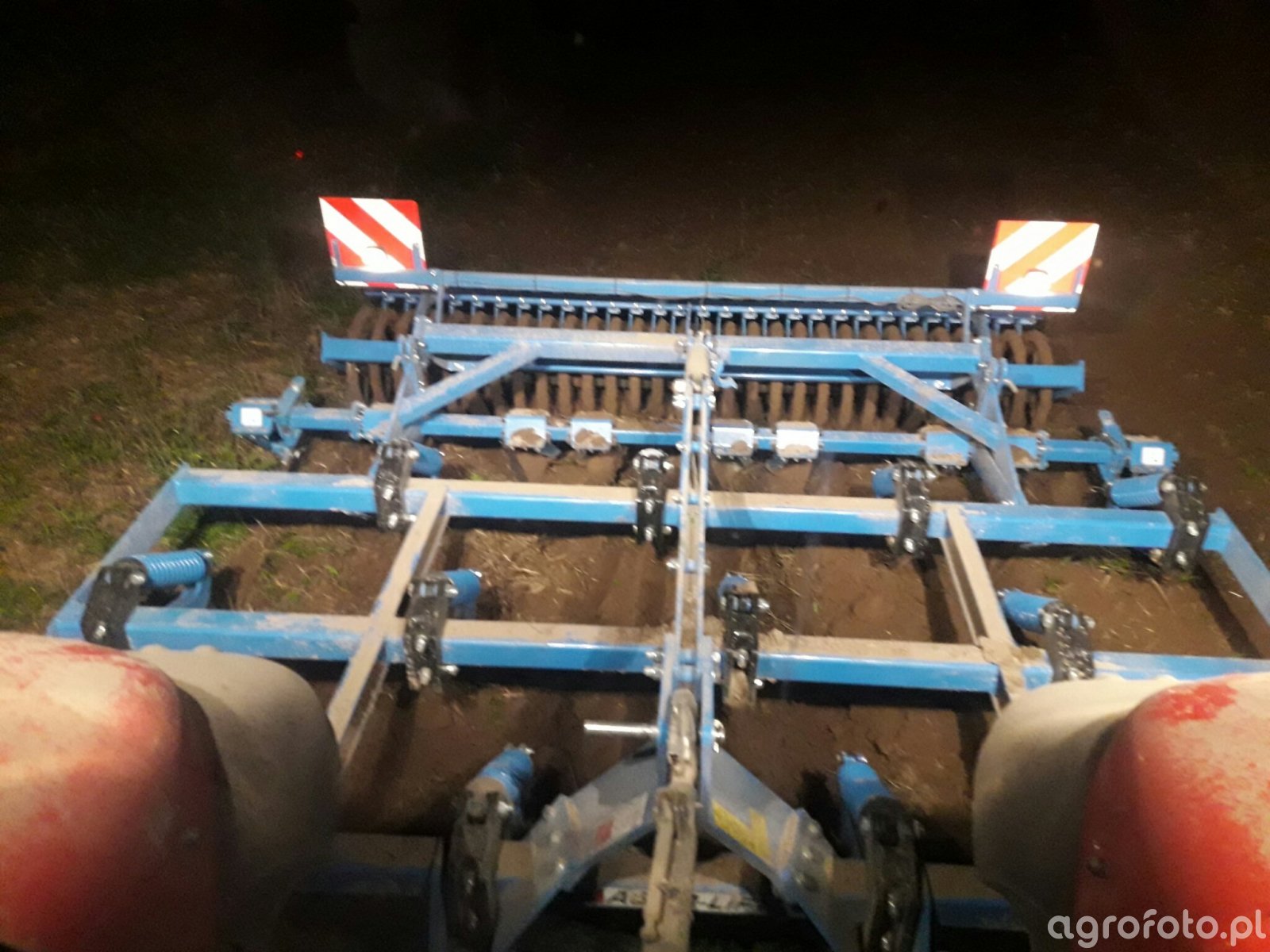

Robi robotę porządną prawie 60ha już za nim
AgroTeam griga 1371 Opublikowano 29 Sierpnia 2018 3,6 i nie składany? Chyba masz pola w koło domu, u nas gdzie nie popatrzę asfalt i ruch jak cholera że 3m strach jechać bo niektórzy nie patrzą i lecą jak szaleni Odnośnik do komentarza https://www.agrofoto.pl/forum/gallery/image/736274-agrolift-36m/#findComment-2364811
ZELKOW 1360 Opublikowano 29 Sierpnia 2018 Jeszcze się daje przejechać, najdalej 8km mam do pola Odnośnik do komentarza https://www.agrofoto.pl/forum/gallery/image/736274-agrolift-36m/#findComment-2364981
MalyJohn 247 Opublikowano 1 Listopada 2018 Jak kolega ocenia tego Agro lifta? Cały czas mam dylemat czy go zamawiać czy nie.... tylko ja 3 metry Odnośnik do komentarza https://www.agrofoto.pl/forum/gallery/image/736274-agrolift-36m/#findComment-2395638
Gość Opublikowano 1 Listopada 2018 Jeśli siejesz qq na ziarno to taki będzie dobrym wyborem a jak nie siejesz qq na ziarno to wybrałbym bronę kompaktową . Odnośnik do komentarza https://www.agrofoto.pl/forum/gallery/image/736274-agrolift-36m/#findComment-2395649
ZELKOW 1360 Opublikowano 1 Listopada 2018 Zrobiliśmy w tym roku nim 200ha, u mnie był w fazie testowej także nie wiem czy już go robią seryjnie bo mieli go wzmacniać względem kamieni, bo u mnie trafił na głaz 2mx2m i powyginałem uchwyty łap( same łapy bardzo wytrzymałe) ale uchwyty mają poprawić i mocowanie wału, tylko tyle mogę powiedzieć że bardzo dobrze można się z nimi dogadać. Jednego dnia mi się uszkodził agregat a na drugi dzień już miałem gotowy do pracy, po 200ha oceniam go na duży plus i moim zdaniem to co u mnie przeszedł ten agragat przy robocie na 32cm to raczej żaden zachodni lepiej by sobie nie poradził Odnośnik do komentarza https://www.agrofoto.pl/forum/gallery/image/736274-agrolift-36m/#findComment-2395669
Pietras892 958 Opublikowano 1 Listopada 2018 Dokladnie. To są bardzo porządne maszyny. Sam też użytkuje i złego słowa nie mogę powiedzieć Odnośnik do komentarza https://www.agrofoto.pl/forum/gallery/image/736274-agrolift-36m/#findComment-2395732
MalyJohn 247 Opublikowano 1 Listopada 2018 Gleby mamy podobne. Więc według Ciebie do 3 metrów ile koni będzie optymalne do pracy 25-30 cm? Odnośnik do komentarza https://www.agrofoto.pl/forum/gallery/image/736274-agrolift-36m/#findComment-2395788
ZELKOW 1360 Opublikowano 1 Listopada 2018 powiem tak, u siebie nigdy nie głęboszowałem ani nie orałem więcej jak 25cm i gdy pierwszy raz poszedł na 32cm to 3,6m żeby robić te 9 max 10km/h to potrzebne są te 240 koni ale płycej już by mógł mieć 4m szerokości. Także do 3m to te 180 lepiej żeby było i to na glinie łatwo mieć nie będzie Odnośnik do komentarza https://www.agrofoto.pl/forum/gallery/image/736274-agrolift-36m/#findComment-2395939
MalyJohn 247 Opublikowano 1 Listopada 2018 właśnie sam o tym myślałem i takiego teraz szukam złomka co by te właśnie 180-200 było Odnośnik do komentarza https://www.agrofoto.pl/forum/gallery/image/736274-agrolift-36m/#findComment-2395969
ZELKOW 1360 Opublikowano 1 Listopada 2018 Przedewszsystkim trzeba zrobić masę ciągnikowi to i osiągi są lepsze Odnośnik do komentarza https://www.agrofoto.pl/forum/gallery/image/736274-agrolift-36m/#findComment-2396115
MalyJohn 247 Opublikowano 2 Listopada 2018 Akurat masę ciągnika muszę mieć również do agregatu uprawowo siewnego więc na pewno masa będzie. Odnośnik do komentarza https://www.agrofoto.pl/forum/gallery/image/736274-agrolift-36m/#findComment-2396383
