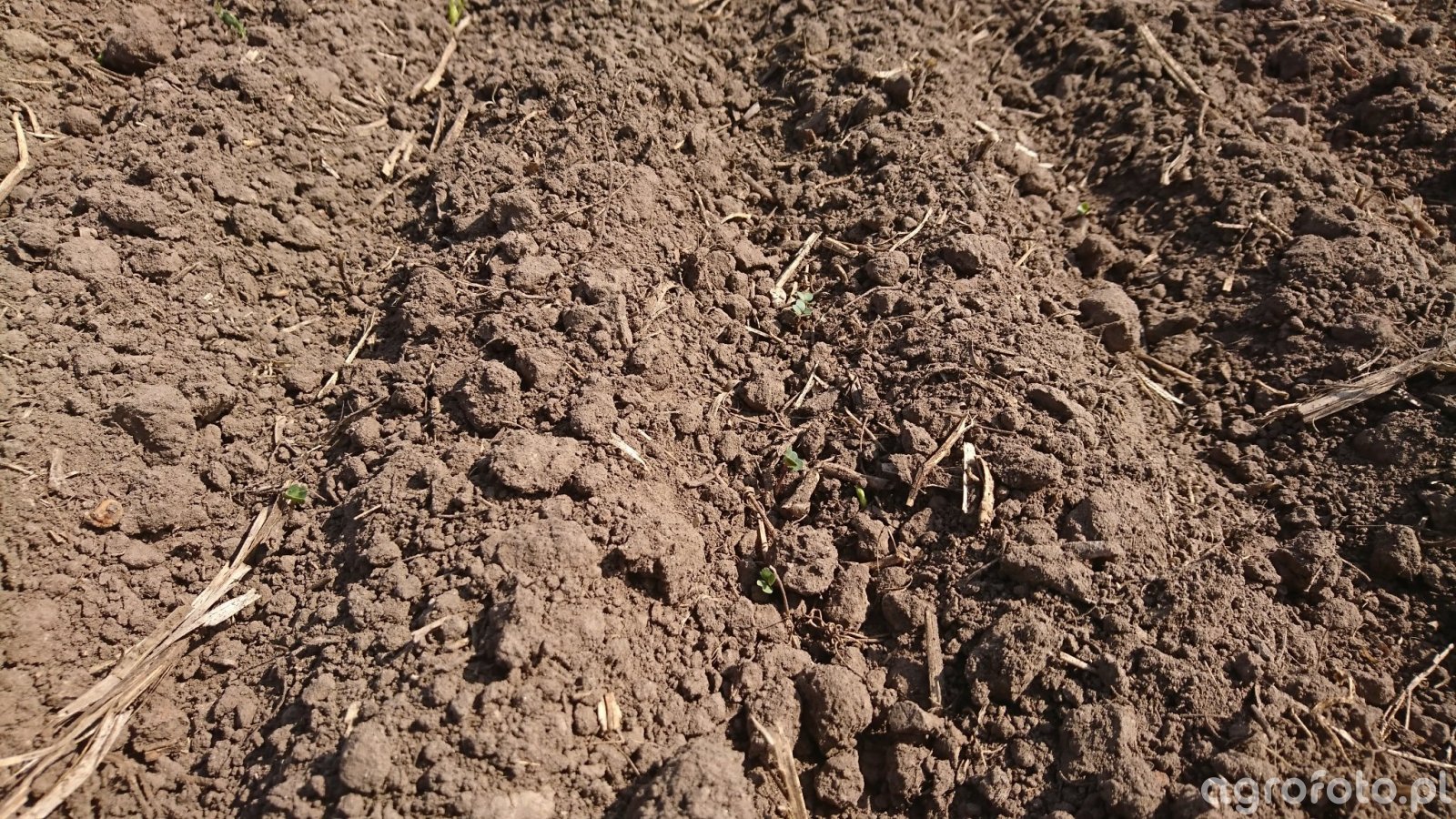

4 dni od siewu ale niestety tylko na nizinie wychodzą pierwsze siewki
Przemek121 96 Opublikowano 24 Sierpnia 2018 Nic dziwnego jak deszczu niema😢 Odnośnik do komentarza https://www.agrofoto.pl/forum/gallery/image/735910-rzepak-exprit/#findComment-2362864
Tomek90 3342 Opublikowano 24 Sierpnia 2018 Bez zgarniaczy rozumiem, tylko rolka za redlica? Odnośnik do komentarza https://www.agrofoto.pl/forum/gallery/image/735910-rzepak-exprit/#findComment-2362969
nunu85 689 Opublikowano 24 Sierpnia 2018 Sama rolka bez zagarniaczy daje zdecydowanie lepszy efekt niz wyrównanie tych górek i dołków zagarniaczem, bo na lzejszej ziemi ziarno/nasiono zostaje za głeboko utopione. JA tylko jeden sezon siałem z kółkami i zagarniaczem, efekt w postaci mizernych wschodów (z powodu zbyt duzej głebokosci siewu) mnie przekonał, zeby odłączyć grabki od siewnika i to była bardzo dobra decyzja. NA polu sa małe muldki (im lżejsza ziemia tym głębsze), ale ziarno zawsze jest na zadanej przez koło kopiujące głębokosci i wschodzi bardzo dobrze. RZepak, po 5 fdniach od siewu- tam gdzie złapał wilgoci, jest na wierzchu. Odnośnik do komentarza https://www.agrofoto.pl/forum/gallery/image/735910-rzepak-exprit/#findComment-2362974
Tomek90 3342 Opublikowano 24 Sierpnia 2018 Toć właśnie takie samo mam zdanie. Odnośnik do komentarza https://www.agrofoto.pl/forum/gallery/image/735910-rzepak-exprit/#findComment-2362975
matek89121 2336 Opublikowano 24 Sierpnia 2018 ja jeszcze nic nie siałem ale myślę żę w następnym tygodniu zasieje Odnośnik do komentarza https://www.agrofoto.pl/forum/gallery/image/735910-rzepak-exprit/#findComment-2362996
bialy2005 585 Opublikowano 24 Sierpnia 2018 Dokłądnie ja tez tylko pierwszy sezon siałem z zagarniaczem i była porazka tak jak kolega wyżej opisał to idealnie Odnośnik do komentarza https://www.agrofoto.pl/forum/gallery/image/735910-rzepak-exprit/#findComment-2363038
XTRO 1980 Opublikowano 25 Sierpnia 2018 Ile ha exprita? Ja ze zgarniaczami sieje Odnośnik do komentarza https://www.agrofoto.pl/forum/gallery/image/735910-rzepak-exprit/#findComment-2363126
bialy2005 585 Opublikowano 25 Sierpnia 2018 exprita 6ha . z zagarniaczami to tarcze redlic w powietrzu musisz miec i wraz zasypane nasiona 2-3 cm Odnośnik do komentarza https://www.agrofoto.pl/forum/gallery/image/735910-rzepak-exprit/#findComment-2363375
XTRO 1980 Opublikowano 26 Sierpnia 2018 No praktycznie w powietrzu idą Odnośnik do komentarza https://www.agrofoto.pl/forum/gallery/image/735910-rzepak-exprit/#findComment-2363579
gomez181 197 Opublikowano 26 Sierpnia 2018 mówicie ze wolgole przy rzepaku jak i zobozu zagarniacze wyrzucic? Odnośnik do komentarza https://www.agrofoto.pl/forum/gallery/image/735910-rzepak-exprit/#findComment-2363676
iron 1041 Opublikowano 26 Sierpnia 2018 ja zagraniczny nie ruszałem ale już się starły i idą po wierzchu a w tym roku rzepacxek idealnie posiany na 2 cm Odnośnik do komentarza https://www.agrofoto.pl/forum/gallery/image/735910-rzepak-exprit/#findComment-2363696
adamo_89 69 Opublikowano 26 Sierpnia 2018 i takie górki na pewno będą lepsze w ziemię niż idealnie płaskie z malutkimi bryłami pole. Odnośnik do komentarza https://www.agrofoto.pl/forum/gallery/image/735910-rzepak-exprit/#findComment-2363783
