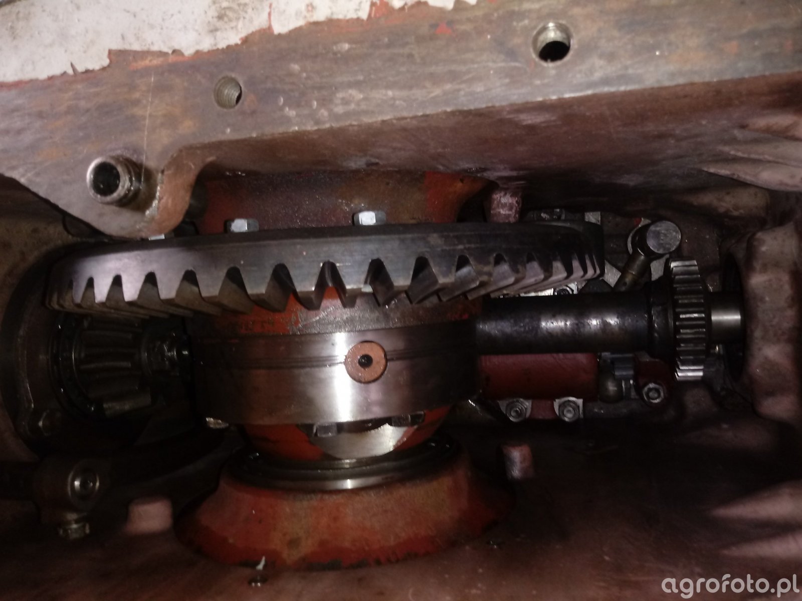

i poskręcane zalożyc plecak i gotowe
SipmaZ224 81 Opublikowano 29 Lipca 2018 Sruby pasowane? Bo jak nie to długo to nie pochodzi Odnośnik do komentarza https://www.agrofoto.pl/forum/gallery/image/734292-ursus-c-360/#findComment-2354335
adamo_89 69 Opublikowano 29 Lipca 2018 Trzeba było założyć koło talerzowe że skosnymi zębami od zetora, o wiele ciszej chodzi. Odnośnik do komentarza https://www.agrofoto.pl/forum/gallery/image/734292-ursus-c-360/#findComment-2354372
Borekk17 952 Opublikowano 29 Lipca 2018 jg jak. dałeś śruby 10.9 to masz spokój na długie lata ja tak kilka dyfrów skrecilem i mają się bardzo dobrze a mało nie robią Odnośnik do komentarza https://www.agrofoto.pl/forum/gallery/image/734292-ursus-c-360/#findComment-2354379
Klimston 11 Opublikowano 30 Lipca 2018 śrub nie spawalem Odnośnik do komentarza https://www.agrofoto.pl/forum/gallery/image/734292-ursus-c-360/#findComment-2354497
Borekk17 952 Opublikowano 30 Lipca 2018 ja tam zawsze nakrętki lekko spawam Odnośnik do komentarza https://www.agrofoto.pl/forum/gallery/image/734292-ursus-c-360/#findComment-2354513
Klimston 11 Opublikowano 30 Lipca 2018 w zime i tak będe robil tyl hamulce i zwojnice musze sprawdzic to i odrazu zrobie i to na nity Odnośnik do komentarza https://www.agrofoto.pl/forum/gallery/image/734292-ursus-c-360/#findComment-2354579
toorano 195 Opublikowano 30 Lipca 2018 zwojnice ?! Odnośnik do komentarza https://www.agrofoto.pl/forum/gallery/image/734292-ursus-c-360/#findComment-2354606
SipmaZ224 81 Opublikowano 30 Lipca 2018 Śruby pasowane a nie spawane... Odnośnik do komentarza https://www.agrofoto.pl/forum/gallery/image/734292-ursus-c-360/#findComment-2354665
