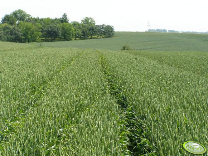

Jak myślicie dycha będzie ?
iron 1041 Opublikowano 26 Czerwca 2008 kó.pewnie tak.piękna pszenica jak możesz to napisz coś,jaka klasa ziemi,ile na hektar siałeś,nawożenie itd.pozdro. Odnośnik do komentarza https://www.agrofoto.pl/forum/gallery/image/73406-pszenica-dorota/#findComment-162437
Skofo 29 Opublikowano 26 Czerwca 2008 9t jak nic oby było 11t Odnośnik do komentarza https://www.agrofoto.pl/forum/gallery/image/73406-pszenica-dorota/#findComment-162592
maciek 29 Opublikowano 27 Czerwca 2008 A więc stanowisko po rzepaku w miejscu gdzie zdjęcie jest 2 klasa ,dalej jest 3a ,wapno tlenkowe 60% 3t/ha,nie było tutaj dawane żadnego nawożenia PK,tylko sama saletra w 3 dawkach ,1 sza dawka 26 luty 200kg,potem na strzelanie 20kwiecień w źdźbło 200kg,i na kłos poszło koło 150kg.Ochrona to 2 zabiegi Opera pak na początku maja i Swing Top na początku czerwca,i zastosowany był aktywator wzrostu Route na początku kwietnia,aha i jeszcze było dane trochę siarczanu magnezu i chelat Cu i Mn,Skracane było 1 zabiegiem 1lStabilan +0,4 moddusa. Niestety nie można połączyć było skracania z pierwszym zabiegiem na grzyba. i to chyba tyle jak coś to pytaj?. Odnośnik do komentarza https://www.agrofoto.pl/forum/gallery/image/73406-pszenica-dorota/#findComment-162624
iron 1041 Opublikowano 27 Czerwca 2008 a ile jej siałeś na hektar?ja nie mam nigdzie 2kl. po rzepaku tez nie daje PK.na pierwszy zabieg na grzyba dałem 0,25 Corbelu , 0,5 duet ultra i 0,5 brio. drugi z. to tez swing top,azotu w 3 dawkach 160 N. w czystym skł. Odnośnik do komentarza https://www.agrofoto.pl/forum/gallery/image/73406-pszenica-dorota/#findComment-162914
deer 180 Opublikowano 6 Października 2008 No to ile sypneła w żniwa ? Odnośnik do komentarza https://www.agrofoto.pl/forum/gallery/image/73406-pszenica-dorota/#findComment-191597
maciek 29 Opublikowano 22 Listopada 2008 Ta pszenica dała ok.9,5 t/ha i to najlepszy wynik na pokonanie 10 musze jeszcze popracować .średnio dla całego areału pszenicy wyszło 8,5 , i pomyłka w opisie ,rut dawałem na początku wegetacji ,dawałem też miedź i mangan chelat. Odnośnik do komentarza https://www.agrofoto.pl/forum/gallery/image/73406-pszenica-dorota/#findComment-204409
