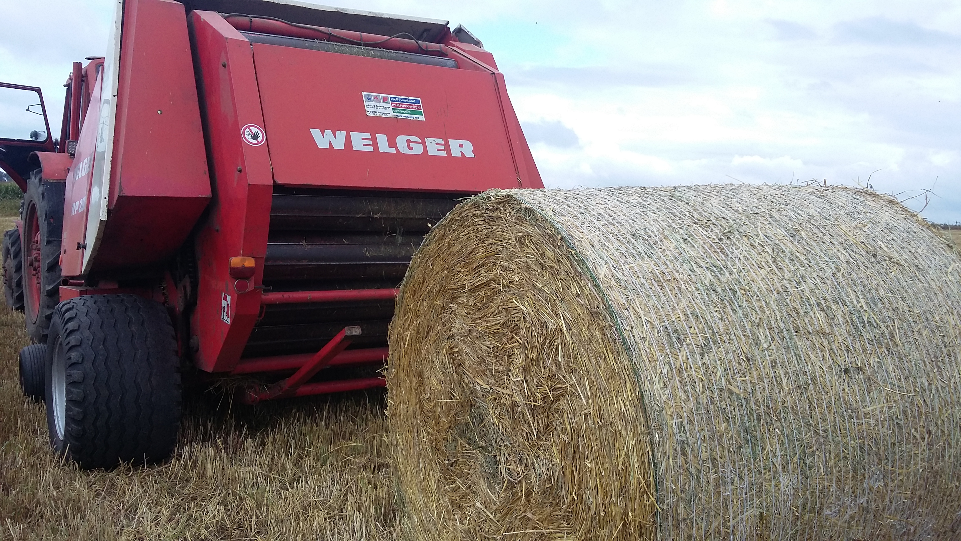

Nosz kur.. . Tak to jest jak się kupi tańszą siatkę. Dopiero powyżej 3 obrotów bele nie pękały. Do tej pory używałem hellasnet owijałem 2,5 razy i było ok.....

Jeśli chodzi o tą siatkę cnh to miałem ją i jakoś szału nie robi, bele same nie pękały ale jest słaba i łatwo ją rozerwać. Nowa rolka jest znacznie cieńsza od innej.
Siatka JD jest taka sama. I rolki są cieńsze od innych zwyklejszych.
Być może trafiłem na jakąś wadliwą, ale i tak więcej jej nie kupię bo nie podoba mi się to jak układa się na beli. Nie wiem po jakiej prasie ta belka, ale zauważyłem że po zmiennokomorowej bela się tak nie rozpręża jak po stałej komorze. Kupiłem trochę bel i mam porównanie, aczkolwiek te bele tylko ładnie wyglądają, bo materiału w środku tyle że szkoda gadać....
Np. mając hellasnet 125cm sporo lepiej siatka zaciągąła na boki. Tutaj w stronger widać ,ze do boków nie dochodzi . Z siatek jakich do tej pory używałem najlepiej spisywał się covernet , ale składując  większość słomy pod dachem , nie widziałem sensu wydawać  tyle kasy na siatkę :)  Również słyszałem o wisnecie pochlebne opinie , ale cena też blisko 400 zł za 2000 m )
Bela po claas variant 180

sporo też zależy od aparatu w prasie .  Ostatnio prasowałem w samo południe słomę żytnią, która leżała ponad tydzień , słoma była tak krucha ,że rotor miał ciężko ją podawać do komory mimo to siatka nie pękała .  Chyba kolega @Skoczek1994 ma rację pisząc ,że  bela po stało komorowej bardziej pręży :) po ile u was chodzi słoma za belę po prasie pasowej ?
po sipmie wystarczy 2,5 obrotu a dopierdziel pasówką bele gdzie słoma pręży na maxa to minimum 3 obroty a jak śliska siatka jakiś wynalazek to i 4 co by się nie rozlwaliła. Ja dużo prasuję usługowo jd 582 prasa, siatka z półki tama (robiona np jd ) czy claasa wychodzi w granicach 21 gr dla mnie to są tzw siatki premium, jakościowo bardzo dobre, równo rozkładają się do boków. Nawet polska astra z defalina jest ok. Nromalna siatka to koszt około 18 gr za metr. Co do siatek typu coveredge uważam że to zbędny wydatek - bela ciężko owija się w pionie bo rant zaciska się przy odwijaniu. Jest ona fajna do owijanai balotów ze starej zderwniałej trawy lub sztywne chwasty typu rdesty, stara koniczyna, siatka dobrze dogniata na rantach ostre końce. Co do jakości owijania to często nie jest winna siatka tylko jakość aparatu do owijania w prasie, typ podawania siatki  i prędkość WOM przy owijaniu. Jak patrzę na niektóre polskie prototypy owijania siatką to choćby założył jej niewiadomo co to belka wygląda jak marzanna do spuszczenia w pierwszy dzień wiosny. Jedynie co patrzę przy zakupie to aby siatka nie była bardzo śliska.
