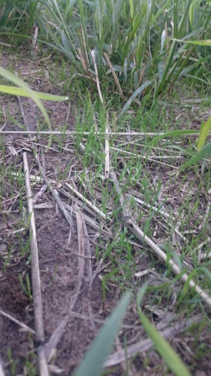

Kto zgadnie czym podsiewane?
patrykb2736 87 Opublikowano 20 Lipca 2018 Trawa zakwitla i obleciala ? Odnośnik do komentarza https://www.agrofoto.pl/forum/gallery/image/733664-podsiew-laki/#findComment-2351205
kr9292 950 Opublikowano 20 Lipca 2018 Kiedy posdiewales i czym Odnośnik do komentarza https://www.agrofoto.pl/forum/gallery/image/733664-podsiew-laki/#findComment-2351255
Gość Opublikowano 20 Lipca 2018 Ja wczoraj podsiewałem na torfowo piaszczystej łące. Jak wyrośnie to wrzucę jakieś foto. Jesienny podsiew chyba się udał, bo teraz mam trawę w miejscu gdzie tylko chwasty rosły. Myślałem, że nic z tego nie wyjdzie po lutowo-marcowych mrozach bez śniegu. Widać było, że wymarzła ale się zregenerowała. Odnośnik do komentarza https://www.agrofoto.pl/forum/gallery/image/733664-podsiew-laki/#findComment-2351376
kb4512 358 Opublikowano 21 Lipca 2018 Podsiała się naturalnie bo trawę skosiłem troche puźno. Efekt o niebo lepszy niz przy podsiewie Vredo i trawa z zakupu. Odnośnik do komentarza https://www.agrofoto.pl/forum/gallery/image/733664-podsiew-laki/#findComment-2351566
debski_lukas 10 Opublikowano 21 Lipca 2018 u siebie na kawałku gdzie wypasam krowy, trawa koszona co drugi wypas, ma x lat, nigdy nie podsiewana, najdłużej się trzyma ze wszystkich przy braku opadów, myślałem aby spróbować na innych polach drugi pokos opóźniać, na jakości spadnie, ale od razu zbierać w bele i jalówkom powinno starczyć Odnośnik do komentarza https://www.agrofoto.pl/forum/gallery/image/733664-podsiew-laki/#findComment-2351574
startom 139 Opublikowano 21 Lipca 2018 Juz od dawna nie wydaje na nasiona - natura sama wie co i jak ma zrobic. Odnośnik do komentarza https://www.agrofoto.pl/forum/gallery/image/733664-podsiew-laki/#findComment-2351579
Gość Opublikowano 21 Lipca 2018 Przy wysokiej produkcji to będzie niewystarczające. Tu trzeba szlachetnych traw, koniczyn o wysokiej wartości. Odnośnik do komentarza https://www.agrofoto.pl/forum/gallery/image/733664-podsiew-laki/#findComment-2351612
kb4512 358 Opublikowano 21 Lipca 2018 Produkcja powinna być tania i ekonomiczna a nie wysoka. Nic nie szkodzi na przeszkodzie by np. wymieszać z nawozem nasiona koniczyny i rozsiać. Teraz z raz na dwa lata jeden pokos będę opuźniać by łaki się regenerowały. Odnośnik do komentarza https://www.agrofoto.pl/forum/gallery/image/733664-podsiew-laki/#findComment-2351632
Gość Opublikowano 21 Lipca 2018 Powinna też przynosić dochody a jak byle co rośnie i byle co się rozsiewa to mleka i przyrostów z tego nie będzie, bo wartość gorsza. Musza zjeść więcej, paszy zatem potrzeba więcej, itd. Odnośnik do komentarza https://www.agrofoto.pl/forum/gallery/image/733664-podsiew-laki/#findComment-2351674
startom 139 Opublikowano 21 Lipca 2018 Jesli byle co rosnie to znaczy ze sama ziemia ma problem, jest niedokarmiona i stad wynika jej niska produktywnosc. Moim zdaniem nalezy patrzec na calosc systemu a nie spogladac do pokoju przez dziurke od klucza. Na przedstawionym zdjeciu zaistnialy wszystkie wymagane rzeczy - jest ziema zasobna w "pozywienie", byly nasiona traw oraz wilogoc i cieplo , dzieki ktorym nasiona mogly "ruszyc". Widac rowniez resztki starej trawy, ktore utrzymuja wilgoc i oslaniaja ziemie od wystapienia na jej powierzchni wysokiej temperatury. Tak wlasnie wyglada to wrownie u mnie na wysokoproduktywnym pastwisku, gdzie mimo wystapienia suszy czas odrostu trawy wyniosl 32dni. Niestety nie wszystkie moje pastwiska sa jeszcze tak produktywne. Odnośnik do komentarza https://www.agrofoto.pl/forum/gallery/image/733664-podsiew-laki/#findComment-2351692
danielhaker 8050 Opublikowano 21 Lipca 2018 7 godzin temu, kb4512 napisał: Produkcja powinna być tania i ekonomiczna a nie wysoka. Nic nie szkodzi na przeszkodzie by np. wymieszać z nawozem nasiona koniczyny i rozsiać. Teraz z raz na dwa lata jeden pokos będę opuźniać by łaki się regenerowały. Może Kosem lub lejkiem takie coś przejdzie, ale rozsiewaczem o szerszym rozrzucie nawóz rozsiejesz na 15m a koniczynę tylko na 4m bo jest lekka Odnośnik do komentarza https://www.agrofoto.pl/forum/gallery/image/733664-podsiew-laki/#findComment-2351731
kb4512 358 Opublikowano 21 Lipca 2018 Nikt nie mówi, żeby robić byle jak bo nie tędy droga. Trwę kosiłem puźniej niż zwykle bo czekałem, aż dojedzie nowy sprzęt a terminy sie przeciągnęły. Rozsiewanie mieszanki nasion i nawozu to tylko przykład, każdy zrobi pewnie inaczej ważne, żeby efekt końcowy był dobry. Całkiem przypadkiem wyszło mi te podsiewanie. Odnośnik do komentarza https://www.agrofoto.pl/forum/gallery/image/733664-podsiew-laki/#findComment-2351759
Gość Opublikowano 22 Lipca 2018 Dzisiaj byłem na łące na której po I pokosie osypała się trawa, bo też późno koszone w oczekiwaniu na maszyny. Efekt taki sam jak na zdjęciu, to co się osypało to powschodziło. U mnie to jest kupkówka. Efekt fajny, ale mam sprzęt do wsiewki to mogę to robić kiedy mi pasuje bez straty wartości. Druga sprawa, że w czerwcu przekwitną tylko trawy wczesne jak wyczyniec, kupkówka, czy koniczyny. Szlachetniejsze trawy jak życice to lipiec a tymotka to sierpień. Nikt normalny nie bedzie do tego czasu czekał. Stosuję gnojowicę i po jakimś czasie też pojawiają się nowe trawy. Przyładowo po 2 latach od zasiewu łąki pojawił się rajgras wyniosły. Był w belach sianokiszonki które kupiłem. Krowy bele zjadły, wydaliły a ja wywiozłem to na łąkę i się zasiał. @startom pod Twoim zdjęciem beli zrozumiałem, że wysokie przyrosty Ci nie interesują. Ok. Bydło chodząc po pastwisku wyjada smaczniejsze trawy a te wyższe przekwitają i kiełkują w odpowiednich warunkach. Na Twoje potrzeby to wystarczy, ale dla większości skład takiej runi będzie ubogi i mało wartościowy gdzie dominuje 1-2 gatunki traw. Odnośnik do komentarza https://www.agrofoto.pl/forum/gallery/image/733664-podsiew-laki/#findComment-2351826

Gość Opublikowano 22 Lipca 2018 I tak i nie. Jest na tyle skończony by robić podsiew, ale do ostatecznej wersji daleko. Podsiałem 1,5 ha w środę. Zobaczymy co wyrośnie. Potem może dodam zdjęcie łąki dla porównania jak wygląda po podsiewie. Odnośnik do komentarza https://www.agrofoto.pl/forum/gallery/image/733664-podsiew-laki/#findComment-2351841
kb4512 358 Opublikowano 22 Lipca 2018 Na łące z zdjęcia pojawiła się teraz lucerna mimo, że wcześniej jej nie było. Możliwe, że nasiona przywędrowały z wiatrem? Odnośnik do komentarza https://www.agrofoto.pl/forum/gallery/image/733664-podsiew-laki/#findComment-2351846
Gość Opublikowano 22 Lipca 2018 Obornik tam dawałeś? Raczej mało możliwe. To nie mniszek, że leci. Odnośnik do komentarza https://www.agrofoto.pl/forum/gallery/image/733664-podsiew-laki/#findComment-2351851
kb4512 358 Opublikowano 23 Lipca 2018 Obornik był dawany przed siewem trawy Odnośnik do komentarza https://www.agrofoto.pl/forum/gallery/image/733664-podsiew-laki/#findComment-2352185
