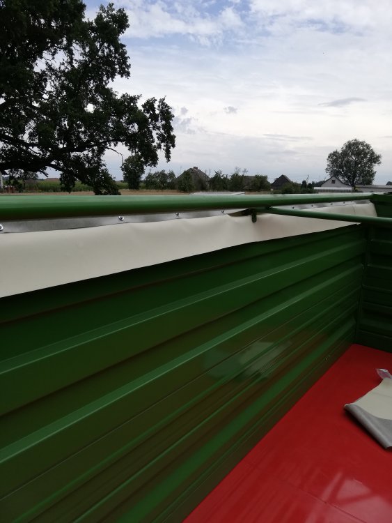

Bartek933 5891 Opublikowano 20 Lipca 2018 Konsupcyjne bo w końcu młyn, rurkę od stelażu pleandeki masz czymś owinięta? Odnośnik do komentarza https://www.agrofoto.pl/forum/gallery/image/733647-sprzedaz-zyta/#findComment-2351206
rex15 286 Opublikowano 20 Lipca 2018 To chyba po to, zeby zakryć przestrzeń miedzy burtą, a rurą. Odnośnik do komentarza https://www.agrofoto.pl/forum/gallery/image/733647-sprzedaz-zyta/#findComment-2351217

tomekkalisz 16 Opublikowano 20 Lipca 2018 4 godziny temu, mikic360 napisał: 28 minut temu, marekfarmer napisał: jaka cena Cena 550 + vat Rurkę owinelem wykładzina żeby się zboże między rurka a plandeka nie sypało a po za tym więcej wejdzie Odnośnik do komentarza https://www.agrofoto.pl/forum/gallery/image/733647-sprzedaz-zyta/#findComment-2351238
Bartek933 5891 Opublikowano 20 Lipca 2018 A jak burty się zachowywały? Odnośnik do komentarza https://www.agrofoto.pl/forum/gallery/image/733647-sprzedaz-zyta/#findComment-2351242
tomekkalisz 16 Opublikowano 20 Lipca 2018 no leciutko się wybrzuszaja ale jak nie ma łańcuchów to widocznie tak musi być Odnośnik do komentarza https://www.agrofoto.pl/forum/gallery/image/733647-sprzedaz-zyta/#findComment-2351244
Bartek933 5891 Opublikowano 20 Lipca 2018 A naciągałeś? Odnośnik do komentarza https://www.agrofoto.pl/forum/gallery/image/733647-sprzedaz-zyta/#findComment-2351245
tomekkalisz 16 Opublikowano 20 Lipca 2018 no właśnie muszę jeszcze troszkę dokręcić bo chyba za mało dokrecilem Odnośnik do komentarza https://www.agrofoto.pl/forum/gallery/image/733647-sprzedaz-zyta/#findComment-2351249
Bartek933 5891 Opublikowano 20 Lipca 2018 Tylko nie za mocno bo stelaż będzie wypychać a dolne burty będą bardzo ciężko się otwierać i zamykać Odnośnik do komentarza https://www.agrofoto.pl/forum/gallery/image/733647-sprzedaz-zyta/#findComment-2351252
tomekkalisz 16 Opublikowano 20 Lipca 2018 Ok z tą rurka jest trochę nie przemyślane bo jak będzie pełno ziarna to między plandeką a rurka na dziurach by się sypało a tak dzięki temu że Rurkę w taki sposób owinelem to ładnie plandeka docisnie i nie powinno się sypać, i pojemność jest dzięki temu zabiegowi ok 17 m3 Odnośnik do komentarza https://www.agrofoto.pl/forum/gallery/image/733647-sprzedaz-zyta/#findComment-2351260
Bartek933 5891 Opublikowano 20 Lipca 2018 Tylko powiedzmy sobie szczere że w momencie gdy zboże ucieka w tym miejscu to jest zbyt dużo nasypane Odnośnik do komentarza https://www.agrofoto.pl/forum/gallery/image/733647-sprzedaz-zyta/#findComment-2351269
tomekkalisz 16 Opublikowano 20 Lipca 2018 Tak Bartek ale wiesz jak już nasypiesz więcej i plandeka ładnie docisnie to nie powinno wylatywac we wcześniejszym modelu stelażu plandeki z nie ruchomą rura środkową plandeka dolegala ładnie do burty bo nie było tych rurek bocznych, czasami trzeba upchnac więcej towaru hehe niż się zamierza Odnośnik do komentarza https://www.agrofoto.pl/forum/gallery/image/733647-sprzedaz-zyta/#findComment-2351278
Bartek933 5891 Opublikowano 20 Lipca 2018 Jakiś powód modernizacji musiał być Odnośnik do komentarza https://www.agrofoto.pl/forum/gallery/image/733647-sprzedaz-zyta/#findComment-2351280
PITER88 34 Opublikowano 21 Lipca 2018 Nie jesteś pierwszy który poprawia fabryczną maszynę Ja zamiast plandek/wykładziny wstawiłem tam profil wysokości 8cm. Postawiłem go na burcie i przyspawałem do tej rurki. Tworzą teraz ładną równą krawędź do której przylega plandeka i nawet jedno ziarenko nie ucieknie jak zaciągnę plandekę W Pronarce musiałem jeszcze przykręcić tą poprzeczna rurkę do burt na ,,farmery" bo ciągle wyskakiwała na burtę. Zwróć na to uwagę. Odnośnik do komentarza https://www.agrofoto.pl/forum/gallery/image/733647-sprzedaz-zyta/#findComment-2351777

tomekkalisz 16 Opublikowano 22 Lipca 2018 PITER88 napisał: Nie jesteś pierwszy który poprawia fabryczną maszynę Ja zamiast plandek/wykładziny wstawiłem tam profil wysokości 8cm. Postawiłem go na burcie i przyspawałem do tej rurki. Tworzą teraz ładną równą krawędź do której przylega plandeka i nawet jedno ziarenko nie ucieknie jak zaciągnę plandekę W Pronarce musiałem jeszcze przykręcić tą poprzeczna rurkę do burt na ,,farmery" bo ciągle wyskakiwała na burtę. Zwróć na to uwagę. Dzięki za podpowiedź ja na szybko chciałem coś zrobić żeby się nie wysypywalo później może jakiś inny patencik zastosuje, tak to jest jak projektant zaprojektuje to na papierze wygląda w porządku a dopiero przy użytkowaniu wychodzi co można by zmienić żeby było lepiej Odnośnik do komentarza https://www.agrofoto.pl/forum/gallery/image/733647-sprzedaz-zyta/#findComment-2351957
Bartek933 5891 Opublikowano 22 Lipca 2018 Jak nasypiesz za dużo to zawsze wyleci Odnośnik do komentarza https://www.agrofoto.pl/forum/gallery/image/733647-sprzedaz-zyta/#findComment-2351960
