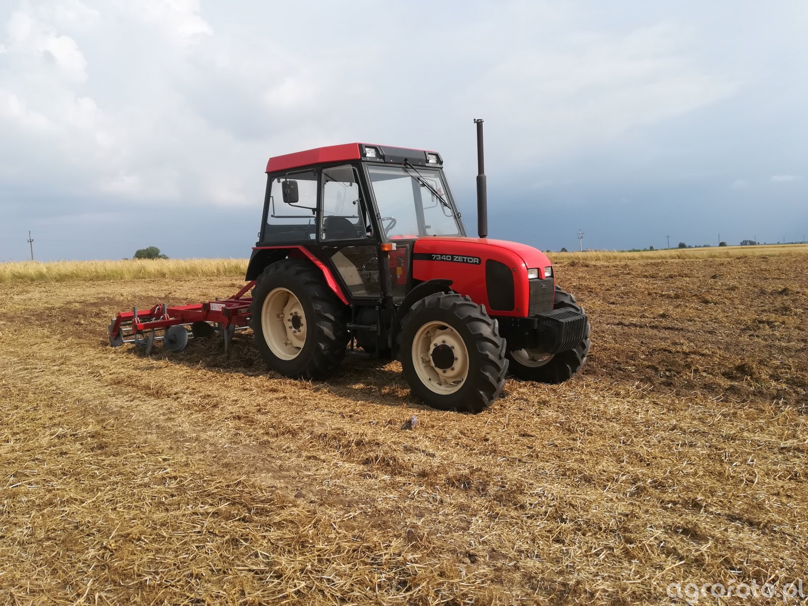

Bartek933 5716 Opublikowano 12 Lipca 2018 Agregat ile ma zębów? Odnośnik do komentarza https://www.agrofoto.pl/forum/gallery/image/733185-zetor-i-unia/#findComment-2346907
Zetor-7340 201 Opublikowano 12 Lipca 2018 5 Odnośnik do komentarza https://www.agrofoto.pl/forum/gallery/image/733185-zetor-i-unia/#findComment-2346927
Bartek933 5716 Opublikowano 12 Lipca 2018 to nie ma lekko Odnośnik do komentarza https://www.agrofoto.pl/forum/gallery/image/733185-zetor-i-unia/#findComment-2346929
ACoCieTo 99 Opublikowano 13 Lipca 2018 Do tej mocy tylko 5 pasuje. Odnośnik do komentarza https://www.agrofoto.pl/forum/gallery/image/733185-zetor-i-unia/#findComment-2347201
Bartek933 5716 Opublikowano 13 Lipca 2018 My mamy 6 a 110km Odnośnik do komentarza https://www.agrofoto.pl/forum/gallery/image/733185-zetor-i-unia/#findComment-2347204
ACoCieTo 99 Opublikowano 13 Lipca 2018 4 nie weźmie szerokości kół więc odpada. Odnośnik do komentarza https://www.agrofoto.pl/forum/gallery/image/733185-zetor-i-unia/#findComment-2347205
Adi96 1850 Opublikowano 13 Lipca 2018 Tóż to zetor on nie da rady? Odnośnik do komentarza https://www.agrofoto.pl/forum/gallery/image/733185-zetor-i-unia/#findComment-2347207
Bartek933 5716 Opublikowano 13 Lipca 2018 No to rzeczywiście musi być 5 Odnośnik do komentarza https://www.agrofoto.pl/forum/gallery/image/733185-zetor-i-unia/#findComment-2347210
Zetor-7340 201 Opublikowano 13 Lipca 2018 3 bieg 1800 obrotów i idzie jak burza, fakt że płytko robione. Głębiej już tylko 2 zostaje. Odnośnik do komentarza https://www.agrofoto.pl/forum/gallery/image/733185-zetor-i-unia/#findComment-2347234
ACoCieTo 99 Opublikowano 13 Lipca 2018 Mój na 3 za żadne skarby nie da rady ale na 2 lekko idzie. Odnośnik do komentarza https://www.agrofoto.pl/forum/gallery/image/733185-zetor-i-unia/#findComment-2347239
Gość konteno Opublikowano 13 Lipca 2018 to ten sam ? 5340 by poradził z takim na 2 biegu jakby na 2 rzędzie zębów zdjąć podcinacze? Odnośnik do komentarza https://www.agrofoto.pl/forum/gallery/image/733185-zetor-i-unia/#findComment-2347259
mf362 1330 Opublikowano 13 Lipca 2018 Uturbic go i będzie latal 4 biegiem : D Odnośnik do komentarza https://www.agrofoto.pl/forum/gallery/image/733185-zetor-i-unia/#findComment-2347266
Rolnik7343 5862 Opublikowano 13 Lipca 2018 on ma turbo Odnośnik do komentarza https://www.agrofoto.pl/forum/gallery/image/733185-zetor-i-unia/#findComment-2347271
Zetor-7340 201 Opublikowano 13 Lipca 2018 20 minut temu, konteno napisał: to ten sam ? 5340 by poradził z takim na 2 biegu jakby na 2 rzędzie zębów zdjąć podcinacze? Tak to ten Odnośnik do komentarza https://www.agrofoto.pl/forum/gallery/image/733185-zetor-i-unia/#findComment-2347274
Gość Opublikowano 13 Lipca 2018 zależy od gleb, na piaskach da radę, u mnie na glinach przy 5 łapach 80km ma czasem ciężko szczególnie jak nie pada. Odnośnik do komentarza https://www.agrofoto.pl/forum/gallery/image/733185-zetor-i-unia/#findComment-2347295
mf362 1330 Opublikowano 13 Lipca 2018 1 godzinę temu, Rolnik7343 napisał: on ma turbo Bo to 7340? Rozumiem myślałem że 5340 Odnośnik do komentarza https://www.agrofoto.pl/forum/gallery/image/733185-zetor-i-unia/#findComment-2347337
aprochota 347 Opublikowano 13 Lipca 2018 to groch juz skoszony? moj jeszcze miejscami zielony Odnośnik do komentarza https://www.agrofoto.pl/forum/gallery/image/733185-zetor-i-unia/#findComment-2347362
ACoCieTo 99 Opublikowano 13 Lipca 2018 (edytowane) Na piachach pójdzie ale jak masz zwięzłe gleby to nawet na płytko zapomnij. Za to zwęzić go pod tego 4 łapy to będzie latał na 3cim biegu aż miło. Ja moim z 5 łapami musze sie na 2 męczyć bo na 3 idzie ale z pedałem w podłodze 1500 i sie od razu przegrzewa... Edytowane 13 Lipca 2018 przez ACoCieTo Odnośnik do komentarza https://www.agrofoto.pl/forum/gallery/image/733185-zetor-i-unia/#findComment-2347415
Zetor-7340 201 Opublikowano 13 Lipca 2018 1 godzinę temu, aprochota napisał: to groch juz skoszony? moj jeszcze miejscami zielony Tak w poniedziałek zaczęliśmy i we wtorek było po grochu. Odnośnik do komentarza https://www.agrofoto.pl/forum/gallery/image/733185-zetor-i-unia/#findComment-2347423
wini 59 Opublikowano 13 Lipca 2018 6340 daje rade, choć czasem przydałoby sie turbo Odnośnik do komentarza https://www.agrofoto.pl/forum/gallery/image/733185-zetor-i-unia/#findComment-2347434
Gość Opublikowano 14 Lipca 2018 dokładnie "daje rade" ale przeżywa katusze najlepsze było jak urwało mi się ramie podnośnika w ruskim, musiałem 60tką sciągnać grubera z pola to przy okazji spróbowałem go, to jak się gruber zagłębił to 60tka staneła w miejscu Odnośnik do komentarza https://www.agrofoto.pl/forum/gallery/image/733185-zetor-i-unia/#findComment-2347763
mf362 1330 Opublikowano 14 Lipca 2018 Ciekawi mnie jak te uturbione c360 by lataly w takim gruberze : D Na filmikach 4 skiby na 4 biegu ale redlenie..do d*py taki test. Odnośnik do komentarza https://www.agrofoto.pl/forum/gallery/image/733185-zetor-i-unia/#findComment-2347833
ACoCieTo 99 Opublikowano 14 Lipca 2018 Nijak bo nawet jakby tam wstawić silnik od mojego 7745 turbo to by kołami mieliła aż by na moście usiadła. Odnośnik do komentarza https://www.agrofoto.pl/forum/gallery/image/733185-zetor-i-unia/#findComment-2347923
mf362 1330 Opublikowano 14 Lipca 2018 Jedynie szerokie opony ale ileś to mozna dolozyc obciążnikow ,, zetor ciezszy tyl ma. Właściciele turbo twierdzą ze c360 ma wiecej kopa jak z silnikiem 7211 a ile w tym prawdy . Zetor 7211 ladnie mieli kolami na 3 biegu a juz c360 w moim przypadku 16R28 przydusi silnik jednak te 10 km robi ogromną różnicę. Od tego gościa co kupiem kola to zetorek 7245 chodzil w gruberze 5 lap DOBRZE to ustawic to idzie ladnie ...ale wpuścić glebiej to juz 2 bieg i beczka ropy idzie : D Odnośnik do komentarza https://www.agrofoto.pl/forum/gallery/image/733185-zetor-i-unia/#findComment-2347940
ACoCieTo 99 Opublikowano 14 Lipca 2018 Silnik z turbo zawsze ma większego kopa i często lepszego niż inny mocniejszy silnik, ale to że ma kopa nie znaczy że musi być mocniejszy, to tylko takie odczucie, silnik jest elastyczniejszy, szybciej sie wkręca i sie nie dławi w nagłym obciążeniu. Odnośnik do komentarza https://www.agrofoto.pl/forum/gallery/image/733185-zetor-i-unia/#findComment-2347961
