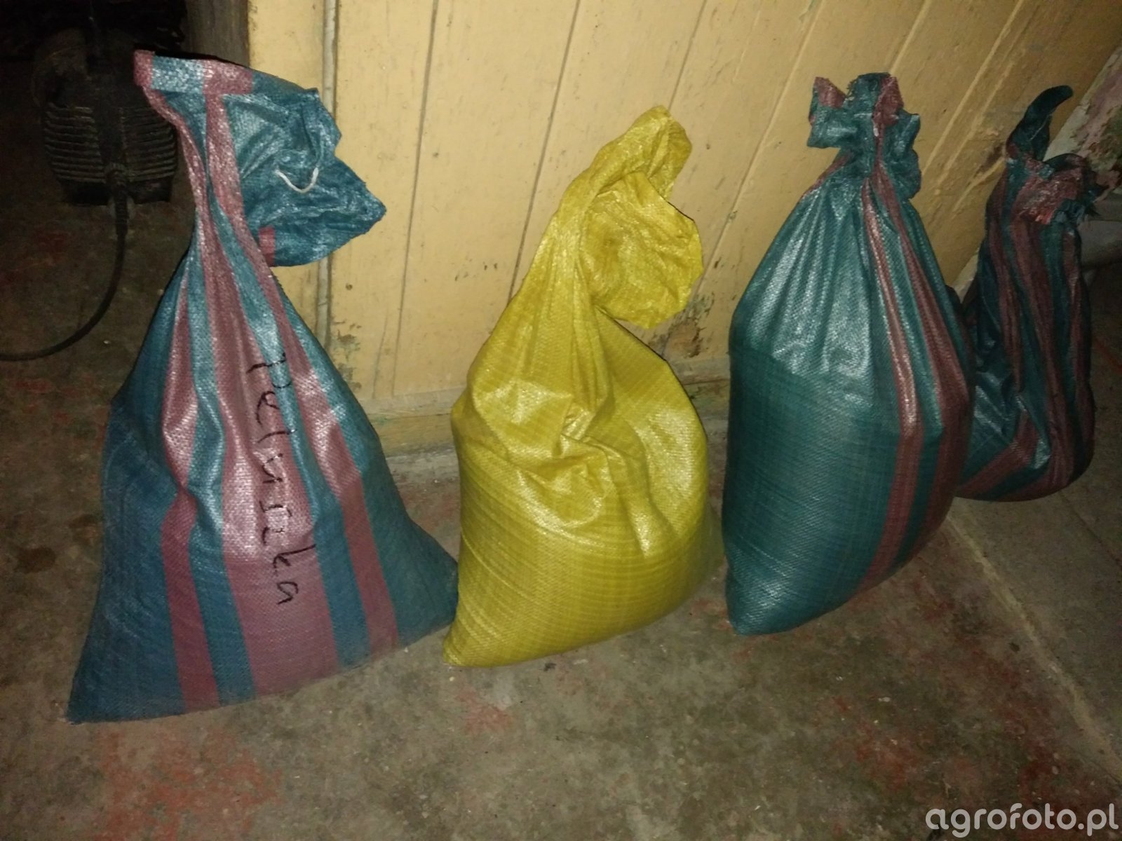

Jako ze w tamtym roku bardzo podobal mi sie mix (seradeli, wyki, slonecznika, peluszki) postanowilem i w tym roku posiac :) dorzucilem do tego jeczmienia i wysialem pod wypas. planuje tez posiac 1.5-3ha na zielonke. jak oceniacie taki mix? i co siejecie, polecacie na poplon dla bydla?

możesz napisać w jakich proporcja siejesz bo tez mam plan zasiac cos podobnego bo malo siana
100kg owsa lub jęczmienia, 20kg słonecznika, 20kg peluszki, 10kg seradeli, 20kg wyki na hektar. wychodzi to jakoś 250zł/hektar. Sieje lejkiem, koszem orkanem, a korzenie i resztki niezebrane użyźniają mi ziemie w azot i budują pruchnicę.
