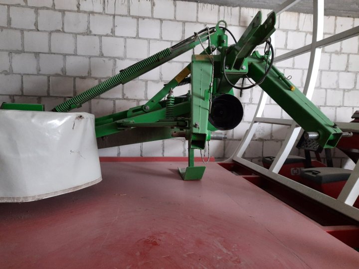

kamciow 129 Opublikowano 8 Lutego 2021 Tak trawa na nasiona, wtedy była to bodajże kostrzewa. Kosiarka sama w sobie jak najbardziej w porządku, pracuje tak jak powinna, ale po 3 latach dalej nie jestem w stanie zrozumieć jak sprawnie i szybko to ustrojstwo podpiąć Odnośnik do komentarza https://www.agrofoto.pl/forum/gallery/image/732067-samasz-kdt/#findComment-2814691
danielooo8441 71 Opublikowano 8 Lutego 2021 W czym problem z podczepianiem, mam taką trochę starszą i niema żadnego problemu. Odnośnik do komentarza https://www.agrofoto.pl/forum/gallery/image/732067-samasz-kdt/#findComment-2814710
kamciow 129 Opublikowano 8 Lutego 2021 głównie problem stanowi wysokość bolców zaczepowych w kosiarce, przy ich normalnej pozycji nie ma ciągnika który opuścił by tak nisko ramiona, i trzeba sie sporo nakombinować żeby ją jakoś normalnie podpiąć i odpiąć Odnośnik do komentarza https://www.agrofoto.pl/forum/gallery/image/732067-samasz-kdt/#findComment-2814713
misio3p 2434 Opublikowano 8 Lutego 2021 Postaw kosiarkę na palety. Odnośnik do komentarza https://www.agrofoto.pl/forum/gallery/image/732067-samasz-kdt/#findComment-2814716
kamciow 129 Opublikowano 8 Lutego 2021 stawiałem, i to nie na jedną, a na trzy, podpinanie idzie lepiej, ale niajk ma się normalne przechowywanie kosiarki do trzymania jej pół metra nad ziemią Odnośnik do komentarza https://www.agrofoto.pl/forum/gallery/image/732067-samasz-kdt/#findComment-2814717
Case80 44 Opublikowano 8 Lutego 2021 W naszym kdt220 zawsze był problem z podpięciem i trzeba było kombinowac z wieszakami. Nie wiem dlaczego, ale nóżkę podporową dałem w górę o jeden otwór i jakoś tak jakby problem zniknął 🤪 Odnośnik do komentarza https://www.agrofoto.pl/forum/gallery/image/732067-samasz-kdt/#findComment-2814783
kamciow 129 Opublikowano 9 Lutego 2021 Nie wiem z jakim ciągnikiem ją spinałeś, ale ja w każdym mam haki, i tam żeby normalnie podpiąć to maszyna musi być, raz, poziomo, a dwa haki powinny wejść od spodu, a tu jest to niewykonalne. Odnośnik do komentarza https://www.agrofoto.pl/forum/gallery/image/732067-samasz-kdt/#findComment-2814970
Case80 44 Opublikowano 9 Lutego 2021 No po regulacji nóżki kosiarka jest poziomo, a podpinam ją pod Case JX80, czyli dość podobna konstrukcja. Stary Fendt 311 też już bez problemu był podpinany. Oba ciągniki mają haki Odnośnik do komentarza https://www.agrofoto.pl/forum/gallery/image/732067-samasz-kdt/#findComment-2814975
kamciow 129 Opublikowano 9 Lutego 2021 tak z czystej ciekawości, mógłbyś kiedyś zmierzyć na jakiej wysokości masz te bolce przy normalnie odpiętej kosiarce ? Odnośnik do komentarza https://www.agrofoto.pl/forum/gallery/image/732067-samasz-kdt/#findComment-2814980
Case80 44 Opublikowano 9 Lutego 2021 Teraz pod wiatą zagracona stoi, w sezonie stoi na podwórku i przy podpinaniu haki wysuwają się pod nią na styk 🤪 ale jak coś to zmierzę. Odnośnik do komentarza https://www.agrofoto.pl/forum/gallery/image/732067-samasz-kdt/#findComment-2814984
radekz200 10169 Opublikowano 9 Lutego 2021 A jak odpinasz kosiarkę to wkładasz ten sworzeń przy silowniku? Odnośnik do komentarza https://www.agrofoto.pl/forum/gallery/image/732067-samasz-kdt/#findComment-2815028
rocknrollnik1 1425 Opublikowano 9 Lutego 2021 faktycznie jakoś mocno krzywo zawieszona .Ten bolczyk to masakra.kiedyś sąsiadowi pożyczyłem kosiarkę i jak ją odczepił na chama to też tak sterczało wszystko.Weź to potem zaczep.... Odnośnik do komentarza https://www.agrofoto.pl/forum/gallery/image/732067-samasz-kdt/#findComment-2815036
Case80 44 Opublikowano 9 Lutego 2021 Ja zawsze wkładam ten sworzeń, bo kiedyś tata zapomniał i też miał problem żeby podczepić. Odnośnik do komentarza https://www.agrofoto.pl/forum/gallery/image/732067-samasz-kdt/#findComment-2815046
danielooo8441 71 Opublikowano 9 Lutego 2021 Po odczepieniu tak stoi? U mnie jest ponad 40 cm. od ziemi do sworzni. Odnośnik do komentarza https://www.agrofoto.pl/forum/gallery/image/732067-samasz-kdt/#findComment-2815048
radekz200 10169 Opublikowano 9 Lutego 2021 Ale Sworzeń włożony 😛 Odnośnik do komentarza https://www.agrofoto.pl/forum/gallery/image/732067-samasz-kdt/#findComment-2815050
Case80 44 Opublikowano 9 Lutego 2021 Teraz sprawdzałem jak stoi pod wiatą, listwa na palecie a pod nóżkę podłożyłem cegłę i do sworzni jest 45cm. Odnośnik do komentarza https://www.agrofoto.pl/forum/gallery/image/732067-samasz-kdt/#findComment-2815087
