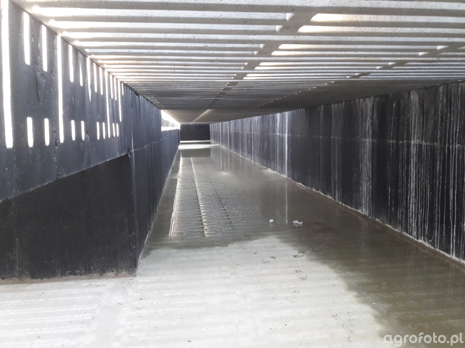

KAbi12 13 Opublikowano 22 Czerwca 2018 Troche towaru wejdzie :) Odnośnik do komentarza https://www.agrofoto.pl/forum/gallery/image/731697-zbiornik-na-gnojowice/#findComment-2337610
turtojs 447 Opublikowano 22 Czerwca 2018 jak głeboki ? Odnośnik do komentarza https://www.agrofoto.pl/forum/gallery/image/731697-zbiornik-na-gnojowice/#findComment-2338040
AdamSoch 9 Opublikowano 22 Czerwca 2018 1 godzinę temu, turtojs napisał: jak głeboki ? Głęboki na 2,20 Odnośnik do komentarza https://www.agrofoto.pl/forum/gallery/image/731697-zbiornik-na-gnojowice/#findComment-2338060
nikolas29 486 Opublikowano 26 Czerwca 2018 swinie???????? jak zrobiles to zdiecie? Odnośnik do komentarza https://www.agrofoto.pl/forum/gallery/image/731697-zbiornik-na-gnojowice/#findComment-2339702
oniak 432 Opublikowano 26 Czerwca 2018 nowe to łatwo zrobić Odnośnik do komentarza https://www.agrofoto.pl/forum/gallery/image/731697-zbiornik-na-gnojowice/#findComment-2339704
AdamSoch 9 Opublikowano 27 Czerwca 2018 Dnia 26.06.2018 o 12:23, nikolas29 napisał: swinie???????? jak zrobiles to zdiecie? Krowy mleczne. Nie ma krów jeszcze, to mozna zejsc pod ruszta smiało Odnośnik do komentarza https://www.agrofoto.pl/forum/gallery/image/731697-zbiornik-na-gnojowice/#findComment-2340315
Arek3125 41 Opublikowano 16 Sierpnia 2018 Jakie szerokie ruszta i jakiej firmy? Będziesz używał mieszadła? czy trzeba na pierwszy raz wody wlać na spód? Odnośnik do komentarza https://www.agrofoto.pl/forum/gallery/image/731697-zbiornik-na-gnojowice/#findComment-2360555
master20002 228 Opublikowano 16 Sierpnia 2018 Ale będzie smród... Odnośnik do komentarza https://www.agrofoto.pl/forum/gallery/image/731697-zbiornik-na-gnojowice/#findComment-2360560
Gość Opublikowano 16 Sierpnia 2018 smród bedzie tylko jak będzie pełno to wtedy zielona piana będzie wychodzić i jajkami będzie capić, obyś nie miał podłączonej deszczówki do szamba bo wtedy wszystko by pływało Odnośnik do komentarza https://www.agrofoto.pl/forum/gallery/image/731697-zbiornik-na-gnojowice/#findComment-2360590
karol091193 1118 Opublikowano 16 Sierpnia 2018 bajek nie opowiadaj z tą deszczówką 😂 w nowych oborach jest połączenie rynien dachowych z zbiornikami na gnojowice, ale jak chcesz aby deszczówka nie leciała do zbiornika to opuszczasz klapkę i woda płynie obok obory a nie do zbiornika Odnośnik do komentarza https://www.agrofoto.pl/forum/gallery/image/731697-zbiornik-na-gnojowice/#findComment-2360602
Ninja 12 Opublikowano 16 Sierpnia 2018 A po co ma lecieć do zbiornika? Odnośnik do komentarza https://www.agrofoto.pl/forum/gallery/image/731697-zbiornik-na-gnojowice/#findComment-2360673
cztawin 1 Opublikowano 16 Sierpnia 2018 trochę towaru wejdzie😉 Odnośnik do komentarza https://www.agrofoto.pl/forum/gallery/image/731697-zbiornik-na-gnojowice/#findComment-2360707
Gość konteno Opublikowano 16 Sierpnia 2018 2 godziny temu, Ninja napisał: A po co ma lecieć do zbiornika? przed wstawieniem bydła dobrze nalać deszczówkę tak na dno (tak ze 20cm co najmnniej) to później żadsze łatwiej się rozmiesza , do tego nie ma co zwlekać z mieszaniem i przy połowie szamba rozruszać trochę towar bo się rozwarstwia więcej moczu jest w górnych warstwach a gęstsze odchody opadają na dno zbiornika i im wyższy poziom gnojowicy tym i te warstwy mają proporcjonalnie większą grubość , jak gęste jest wokół mieszadła to ciężko rozruszać towar by się rozmieszał, 9 godzin temu, PawloZEN napisał: smród bedzie tylko jak będzie pełno to wtedy zielona piana będzie wychodzić i jajkami będzie capić, obyś nie miał podłączonej deszczówki do szamba bo wtedy wszystko by pływało znajomy opowiadał że miał napompowane gnojówką pod korek to jak zaczął mieszać to mu tuż za ścianą od świdra wywaliło gnojowice na ruszta przez szczeliny więc i zwlekać nie ma co Odnośnik do komentarza https://www.agrofoto.pl/forum/gallery/image/731697-zbiornik-na-gnojowice/#findComment-2360715
Kierownik 504 Opublikowano 17 Sierpnia 2018 @master20002 bedzie tak samo smierdziec jak na zgarniakach a na pewno mniej niz na slomie. To samo z czystością krów. Od prawie 20 lat mamy krowy na rusztach ;) Odnośnik do komentarza https://www.agrofoto.pl/forum/gallery/image/731697-zbiornik-na-gnojowice/#findComment-2360742
Arek3125 41 Opublikowano 17 Sierpnia 2018 4 godziny temu, Kierownik napisał: @master20002 bedzie tak samo smierdziec jak na zgarniakach a na pewno mniej niz na slomie. To samo z czystością krów. Od prawie 20 lat mamy krowy na rusztach I jak wygląda sytuacja z mieszaniem ? Jakie masz głębokie kanały? i jakiej firmy ruszta kupić? Odnośnik do komentarza https://www.agrofoto.pl/forum/gallery/image/731697-zbiornik-na-gnojowice/#findComment-2360813
ursusmtz 2 Opublikowano 17 Sierpnia 2018 Jakiej firmy ruszta ? Do mnie z łowicza lada dzień powinni przyjść Odnośnik do komentarza https://www.agrofoto.pl/forum/gallery/image/731697-zbiornik-na-gnojowice/#findComment-2360867
Kierownik 504 Opublikowano 18 Sierpnia 2018 jedyny błąd to brak mieszadel pod rusztowych. May recka stawianego na ruszta i cos tam miesza. Odnośnik do komentarza https://www.agrofoto.pl/forum/gallery/image/731697-zbiornik-na-gnojowice/#findComment-2360908
AdamSoch 9 Opublikowano 19 Sierpnia 2018 Dnia 17.08.2018 o 21:22, ursusmtz napisał: Jakiej firmy ruszta ? Do mnie z łowicza lada dzień powinni przyjść ruszta lokenberg Dnia 16.08.2018 o 11:36, Arek3125 napisał: Jakie szerokie ruszta i jakiej firmy? Będziesz używał mieszadła? czy trzeba na pierwszy raz wody wlać na spód? ruszta o szerokosci 3,4 i 3 metry firmy Lokenberg. Mieszadło bedzie zamontowane. Tak, bede wlewał wody na spód Odnośnik do komentarza https://www.agrofoto.pl/forum/gallery/image/731697-zbiornik-na-gnojowice/#findComment-2361166
witejus 10322 Opublikowano 19 Sierpnia 2018 dlaczego tylko ściany zabezpieczone abizolem a dno nie ? Odnośnik do komentarza https://www.agrofoto.pl/forum/gallery/image/731697-zbiornik-na-gnojowice/#findComment-2361174
Gość konteno Opublikowano 19 Sierpnia 2018 a weź pomaluj jak woda stoi . to raczej na suchy beton idzie Odnośnik do komentarza https://www.agrofoto.pl/forum/gallery/image/731697-zbiornik-na-gnojowice/#findComment-2361189
