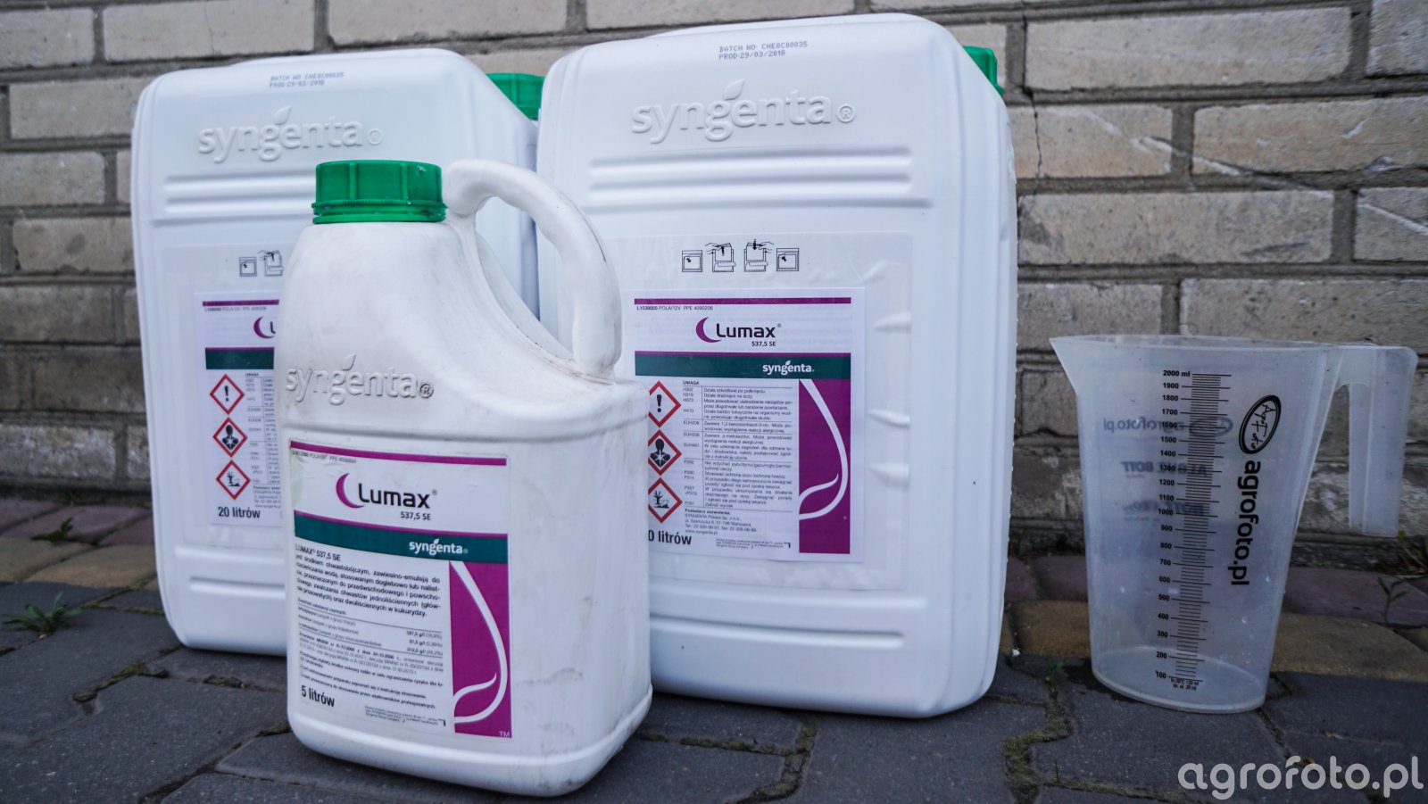

emtec123 261 Opublikowano 1 Maja 2018 Ja wczoraj opryskałem. Również w tym roku postawiłem na Lumax :) Sąsiedzi stosują, spróbuję i ja ;) Odnośnik do komentarza https://www.agrofoto.pl/forum/gallery/image/726913-lumax-5375-se/#findComment-2314157
krzychuuuuu 46 Opublikowano 1 Maja 2018 Ile placiles za 20L?Kiedyś tym pryskalem to było czysto ale to wychodziło ok 280zl ha Odnośnik do komentarza https://www.agrofoto.pl/forum/gallery/image/726913-lumax-5375-se/#findComment-2314173
danielhaker 7948 Opublikowano 1 Maja 2018 1180 albo 1185 (nie pamiętam dokładnie bo kupiony miesiąc temu), czyli 207zł/ha Odnośnik do komentarza https://www.agrofoto.pl/forum/gallery/image/726913-lumax-5375-se/#findComment-2314176
krzychuuuuu 46 Opublikowano 1 Maja 2018 A na perz czymś pryskales? Odnośnik do komentarza https://www.agrofoto.pl/forum/gallery/image/726913-lumax-5375-se/#findComment-2314178
robertrolnik27 274 Opublikowano 1 Maja 2018 Lumax średni bo często nastepna roślina dostaje po d*pie. U nas lumax 1150 ale 3,5-4 l na ha czyli 230 zł Odnośnik do komentarza https://www.agrofoto.pl/forum/gallery/image/726913-lumax-5375-se/#findComment-2314189
marysrybak 3 Opublikowano 1 Maja 2018 Pryskajac lumaxem można siać na jesień na tym polu pszenice? Odnośnik do komentarza https://www.agrofoto.pl/forum/gallery/image/726913-lumax-5375-se/#findComment-2314191
Tigon 1861 Opublikowano 1 Maja 2018 (edytowane) orka i tak Edytowane 1 Maja 2018 przez Tigon Odnośnik do komentarza https://www.agrofoto.pl/forum/gallery/image/726913-lumax-5375-se/#findComment-2314192
danielhaker 7948 Opublikowano 1 Maja 2018 Na perz nie pryskam, bo mam czyste pola. Dostaje następna roślina? Stosuję niemal od początku gdy trafił na półki i nie zauważyłem by hamował rośliny następcze, a kukurydzę sieję w monokulturze jak i w zmianowaniu. Pszenica ozima w tamtym roku zasiana następnego dnia po zbiorze kukurydzy na IVb oddała 7,5t i nie widziałem po niej żadnych zalegań Lumaxa, a co do kosztów i dawki, to zawsze stosuję 3,5l/ha. Niektórzy tu na af schodzą nawet poniżej zalecań producenta, ale tu już wolę nie ryzykować Odnośnik do komentarza https://www.agrofoto.pl/forum/gallery/image/726913-lumax-5375-se/#findComment-2314193
adamo_89 69 Opublikowano 1 Maja 2018 Ja pryskałem 3l/ha to lubił przepuścić rzepak, teraz jak daje 4l/ha jest czysto do samego końca. W tamtym roku pryskałem w czasie lekkiego deszczu, rewelacja na polu tak czysto jeszcze nie miałem po lumaxie. Odnośnik do komentarza https://www.agrofoto.pl/forum/gallery/image/726913-lumax-5375-se/#findComment-2314206
emtec123 261 Opublikowano 1 Maja 2018 Troche nie bardzo porównywać działanie jednej dawki w jednym roku do innej dawki w drugim roku ;) Odnośnik do komentarza https://www.agrofoto.pl/forum/gallery/image/726913-lumax-5375-se/#findComment-2314207
adamo_89 69 Opublikowano 1 Maja 2018 pryskałem 3 lata po 3 litry a 2 lata po 4l i widzę różnice, i teraz 3 raz 4l. W wilgotną ziemię jak się pryska to jest dużo lepiej bez porównania. Odnośnik do komentarza https://www.agrofoto.pl/forum/gallery/image/726913-lumax-5375-se/#findComment-2314214
Gość Opublikowano 1 Maja 2018 Po Lumaxie cierpi lucerna wrażliwa na mezotrion. Odnośnik do komentarza https://www.agrofoto.pl/forum/gallery/image/726913-lumax-5375-se/#findComment-2314257
mati33 118 Opublikowano 1 Maja 2018 Ja w tym roku też wszystko Lumaxem i zobaczymy jak podziała to też wszystko zależy od pogody w tamtym roku stosowałem adengo i lumax i po jednym i drugim trzeba było poprawiać Odnośnik do komentarza https://www.agrofoto.pl/forum/gallery/image/726913-lumax-5375-se/#findComment-2314351
Zawisza 256 Opublikowano 2 Maja 2018 Opryski doglebowe mają to do siebie, że potrzebują wilgoci żeby dobrze działały, ja osobiście część opryskałem, a część nie, sam nie wiem co robić z tym fantem bo pogoda na przyszły tydzień nie niesie opadów Odnośnik do komentarza https://www.agrofoto.pl/forum/gallery/image/726913-lumax-5375-se/#findComment-2314917
simson2812 424 Opublikowano 2 Maja 2018 przedwschodowo do ilu dni po zasiewie można pryskać? Odnośnik do komentarza https://www.agrofoto.pl/forum/gallery/image/726913-lumax-5375-se/#findComment-2314921
Gość Opublikowano 3 Maja 2018 Jakbyś zadał sobie odrobinę trudu to przeczytałbyś etykietę stosowania w internecie. Można pryskać od siewu do nawet 3 liścia. Odnośnik do komentarza https://www.agrofoto.pl/forum/gallery/image/726913-lumax-5375-se/#findComment-2314934
simson2812 424 Opublikowano 3 Maja 2018 Mam inny oprysk niż lumax i pisze że do 3 dni po zasiewie, i czekam na jakiś deszczyk bo sucho to bym opryskał tylko, że trzeci dzień mija dzisiaj wieczorem Odnośnik do komentarza https://www.agrofoto.pl/forum/gallery/image/726913-lumax-5375-se/#findComment-2315028
danielhaker 7948 Opublikowano 3 Maja 2018 Tutaj nie ma przeciwwskazań. Ja opryskałem 7-go dnia. W nocy przeszła burza a następnego dnia wieczorem opryskałem Odnośnik do komentarza https://www.agrofoto.pl/forum/gallery/image/726913-lumax-5375-se/#findComment-2315446
