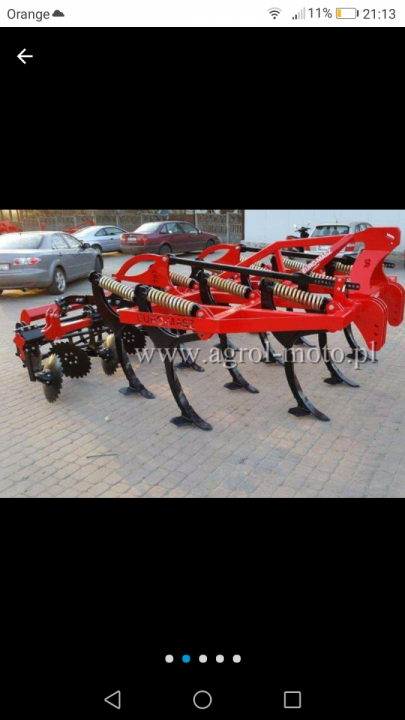

Efekt mieszania- 4kl+40t obornika/ha. Praca na około 15-20cm.
debski_lukas 10 Opublikowano 26 Czerwca 2018 po zbiorze qq obornik, gruber z poplonom owsa, rzepy, łubinu itp co jest pod ręką, zaraz wapnowanie na wierzch jeśli potrzebne, wiosną potas, azot, płytko uprawa, nie będzie się zatykać poplonem? czy rozrzucenie potasu i azotu bez mieszania i siew? niby proste ale trochę kombinowania, dobierania jest Odnośnik do komentarza https://www.agrofoto.pl/forum/gallery/image/725951-gruber-euro-masz/page/2/#findComment-2339651
Skoczek1994 522 Opublikowano 26 Czerwca 2018 (edytowane) Przemarzniety poplon zwykłym agregatem uprawowym wystarczy przelecieć. Potas im wcześniej tym lepiej nawet w lutym, i nie ma potrzeby go mieszać. Sam w tym roku tak zrobię. Edytowane 26 Czerwca 2018 przez Skoczek1994 Odnośnik do komentarza https://www.agrofoto.pl/forum/gallery/image/725951-gruber-euro-masz/page/2/#findComment-2339655
ppp 320 Opublikowano 26 Czerwca 2018 @Skoczek1994- zgodzę się- kiedyś zwykłym kultywatorem wymieszalem wiosną taki poplon (był.przypasiony na jesieni przez krowy). Pole bylo gotowe do siewu, ale Ojciec stwierdził, ze trzeba zaorać. Wtedy zacząłem szukac, jak to z tą orką jest. Odnośnik do komentarza https://www.agrofoto.pl/forum/gallery/image/725951-gruber-euro-masz/page/2/#findComment-2339673
emtec123 257 Opublikowano 26 Czerwca 2018 JD 6400 ma 100KM Ładnie wymieszane Odnośnik do komentarza https://www.agrofoto.pl/forum/gallery/image/725951-gruber-euro-masz/page/2/#findComment-2339681
Skoczek1994 522 Opublikowano 26 Czerwca 2018 PPP Tak to jest z tymi starszymi, mój też do jakichś nowych rozwiązań podchodzi mega ostrożnie. Gdy w ubiegłym roku zobaczył efekt mieszania ścierniska po życie na kiszonke, z obornikiem marudził mi nad głową że nic nie urośnie bo trochę resztek było na wierzchu. " Po orce by nawet słomki nie było" mówił. Ale gdy na jesieni ta kukurydza była ponad pół metra wyższe od tej sianej 2 tyg wcześniej na orce zimowej, widać było bo pola ze sobą graniczyły. To nie mógł się nachwalic jaką ma dobrą kukurydzę po życie Teraz natomiast tak mu się odmieniło, i stwierdzi że chyba całkowicie rezygnujemy z orki:) Jedno pole 2 lata pługa nie widziało, qq w monokulturze od 8 lat od 3 na zmianę z żytem na kiszonkę, w tym roku mimo trochę spóźnionego siewu wygląda pięknie. Odnośnik do komentarza https://www.agrofoto.pl/forum/gallery/image/725951-gruber-euro-masz/page/2/#findComment-2339743
ppp 320 Opublikowano 26 Czerwca 2018 opanowanie systemu gdzie mozna co roku siac kukurydze po życie (najlepiej z wyką i np. koniczyną inkarnatką) i zbierać konkretne plony jest chyba najbardziej intensywnym i produktywnym sposobem uprawy. Nie brakuje Ci wody po życie? ja bym chyba rozrzucał obornik jesienią, gruber i siew żyta, wiosną kosimy zyto i siew albo siewnikiem talerzowym albo lekka uprawa agregatem i siew. Tak,zeby wiosną jak najmniej grzebać w glebie. Odnośnik do komentarza https://www.agrofoto.pl/forum/gallery/image/725951-gruber-euro-masz/page/2/#findComment-2339745
Skoczek1994 522 Opublikowano 26 Czerwca 2018 Tak zgadza się będę dodawał przynajmniej wyki, dla poprawy wartości kiszonki, i przy okazji lepszego płodozmianu. W ubiegłym roku kuku po życie była po prostu rewelacyjna. Uprawa obornik/gruber/uprawowy/siewnik, udało się to ogarnąć na 2.5h w 24godziny od zbioru żyta do siewu qq. W tym roku nie miałem żyta bo zrezygnowałem przez opóźniony zbiór qq i mokrą jesień, i w sumie nie wyszedłem na tym źle. Bo większość okolicznych qq po życie wygląda bardzo słabo. W tym roku właśnie zrobię tak jak piszesz obornik pod żyto, i siew by już wiosną się z nim nie bawić. A bez obornika spróbował bym tylko delikatnie drapnąć uprawowym i zasiać. Odnośnik do komentarza https://www.agrofoto.pl/forum/gallery/image/725951-gruber-euro-masz/page/2/#findComment-2339792
ppp 320 Opublikowano 26 Czerwca 2018 pochwal sie jak to zrobisz, chętnie zobaczę :) Odnośnik do komentarza https://www.agrofoto.pl/forum/gallery/image/725951-gruber-euro-masz/page/2/#findComment-2339799
Skoczek1994 522 Opublikowano 26 Czerwca 2018 Nie ma sprawy, sam jestem ciekaw czy to się sprawdzi 😁 Odnośnik do komentarza https://www.agrofoto.pl/forum/gallery/image/725951-gruber-euro-masz/page/2/#findComment-2339901

RolnikTivi 55 Opublikowano 17 Marca 2019 Dnia 25.06.2018 o 07:42, ppp napisał: Fakt, ze jak szukaliśmy grubera to tylko oni mieli takiej szerokości. Mamy 105KM ciągnik, trzybalkowce u wtedy wszystkich producentów ktorych sprawdzałem miały min. 3m szerokosci a do tego juz trzeba 130-150KM. To dobra maszyna, warta kupna. To jest 2,4 m bezorkowy? Odnośnik do komentarza https://www.agrofoto.pl/forum/gallery/image/725951-gruber-euro-masz/page/2/#findComment-2477866
ppp 320 Opublikowano 17 Marca 2019 zgadza się. Odnośnik do komentarza https://www.agrofoto.pl/forum/gallery/image/725951-gruber-euro-masz/page/2/#findComment-2477871
RolnikTivi 55 Opublikowano 17 Marca 2019 1 minutę temu, ppp napisał: zgadza się. Mam taki zamowiony na młodego rolnika, będę zadowolony? mam Reno Ares 114 koni Odnośnik do komentarza https://www.agrofoto.pl/forum/gallery/image/725951-gruber-euro-masz/page/2/#findComment-2477872
ppp 320 Opublikowano 17 Marca 2019 robote robi dobrze, jedno co to kompletacja zamowienia- naknocili troche i brakowało czesci, a belka zaczepowa do talerzy zagarniajacych miala zle zrobione zaczepy. Chwile im zajelo zanim to naprawili, ale na szczescie zamowienie przyszlo w styczniu wiec do wiosny sie wyrobili. Zwroc tez uwage na swożnie dolne w koźle zawieszenia-u nas mialy za małe kryzy i po paru ha jeden sie wysunął.To tez wymienili. Ogólnie agregat solidnie zrobiony, zabezpieczenia dobrze pracują. Odnośnik do komentarza https://www.agrofoto.pl/forum/gallery/image/725951-gruber-euro-masz/page/2/#findComment-2477904
