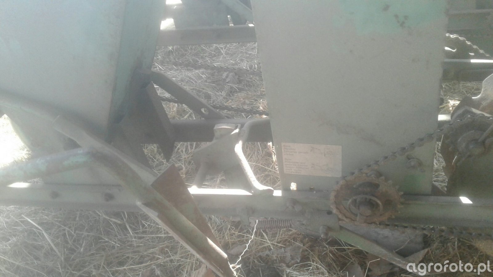

tak wyglada podsiewacz nawozy
Rolnik7343 5862 Opublikowano 25 Kwietnia 2018 jak się sprawuje ten siewnik ? Odnośnik do komentarza https://www.agrofoto.pl/forum/gallery/image/725207-siewnik-kukurydzy-feldherr/#findComment-2311869
robi57362 2830 Opublikowano 29 Kwietnia 2018 jest dobrze tylko jak jest duza kukurydza mtz powyzej 300 to nasiona nie mieszcza sie w otwory i sa mijaki. zastrzezenia mialem co do podsiewacza nawozu ze sypie po wieszku ale pozniej ida takie zagarniacze ze nawozu mało co zostaje na wieszku noi z prędkością sie nie piszaleje ale na moje ha wystarczy w zupelnosci Odnośnik do komentarza https://www.agrofoto.pl/forum/gallery/image/725207-siewnik-kukurydzy-feldherr/#findComment-2313490
Rolnik7343 5862 Opublikowano 29 Kwietnia 2018 wystarczy kupować odmiany gdzie jest drobne ziarno jakie wysiew na ha można ustawić ? do podsiewacza nie dało by się dorobić redlić żeby nawóz szedł w ziemie ? Odnośnik do komentarza https://www.agrofoto.pl/forum/gallery/image/725207-siewnik-kukurydzy-feldherr/#findComment-2313519
robi57362 2830 Opublikowano 30 Kwietnia 2018 mozna dorobić redlice ale jestem zadwolony z tego tak jak jest. ustawic mozna przeroznie teraz mam ustawiony 70x13.5 cm co daje 100tys na ha . gestosc zmienia sie poprzez zmiane zembatekproblem mialem jedynie z odmiana popis a tak to idzie elegancko Odnośnik do komentarza https://www.agrofoto.pl/forum/gallery/image/725207-siewnik-kukurydzy-feldherr/#findComment-2313691
