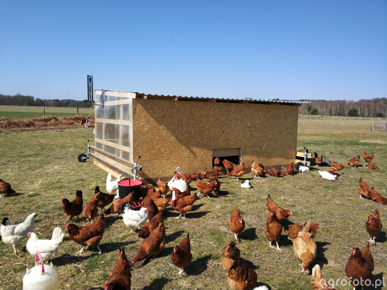

Nasze kury na pastwisku wraz z naszym mobilnym kurnikem - zwanym z angielskiego egg mobile. Wiecej na moim kanale na youtube Lubuskie Angusowo
Kurnik mobilny bo można z nim "jechać" po pastwisku po wypasie bydłem i kury wybierają robactwo, rozdrapują bydlęce gówniaki, zostawiają swoje jako nawóz oraz robią coś w rodzaju areacji darniny pazurami. Mobilność jest potrzebna żeby nie trzymać kur za długo w jednym miejscu bo to już może zaszkodzić. Z tego co kolega napisał wynika,że panel ładuje i zasila elektryzator do pastucha przeciw lisom. Ceny jajek pewnie różne w różnych rejonach ale w tym roku chyba żadne jajko od rolnika nie jest tańsze niż złotówkę za sztukę.

@extrabyk - w zeszlym roku testowalem inne rozwiazanie , ale dla niosek nie bylo zbyt dobre, wiec zbudowalem cos nowego, opierajac sie troche na projekcie Richarda Perkinsa z jego ksiazki. To rozwiazanie jest znacznie lepsze. Stary „chicken traktor” wykorzystam pod broilery.
Do tej pory nie mielismy problemow ze zlodziejami, lisami i tym podobne - i niech tak zostanie.
Panel sloneczny na egg mobile laduje akumulator , ktory jest uzywany do automatycznego otwierania i zamykania drzwi w kurniku - wiecej jest na filmie.
Perliczki, gesi , kaczki i kogut to „ochrona” stada kur.
