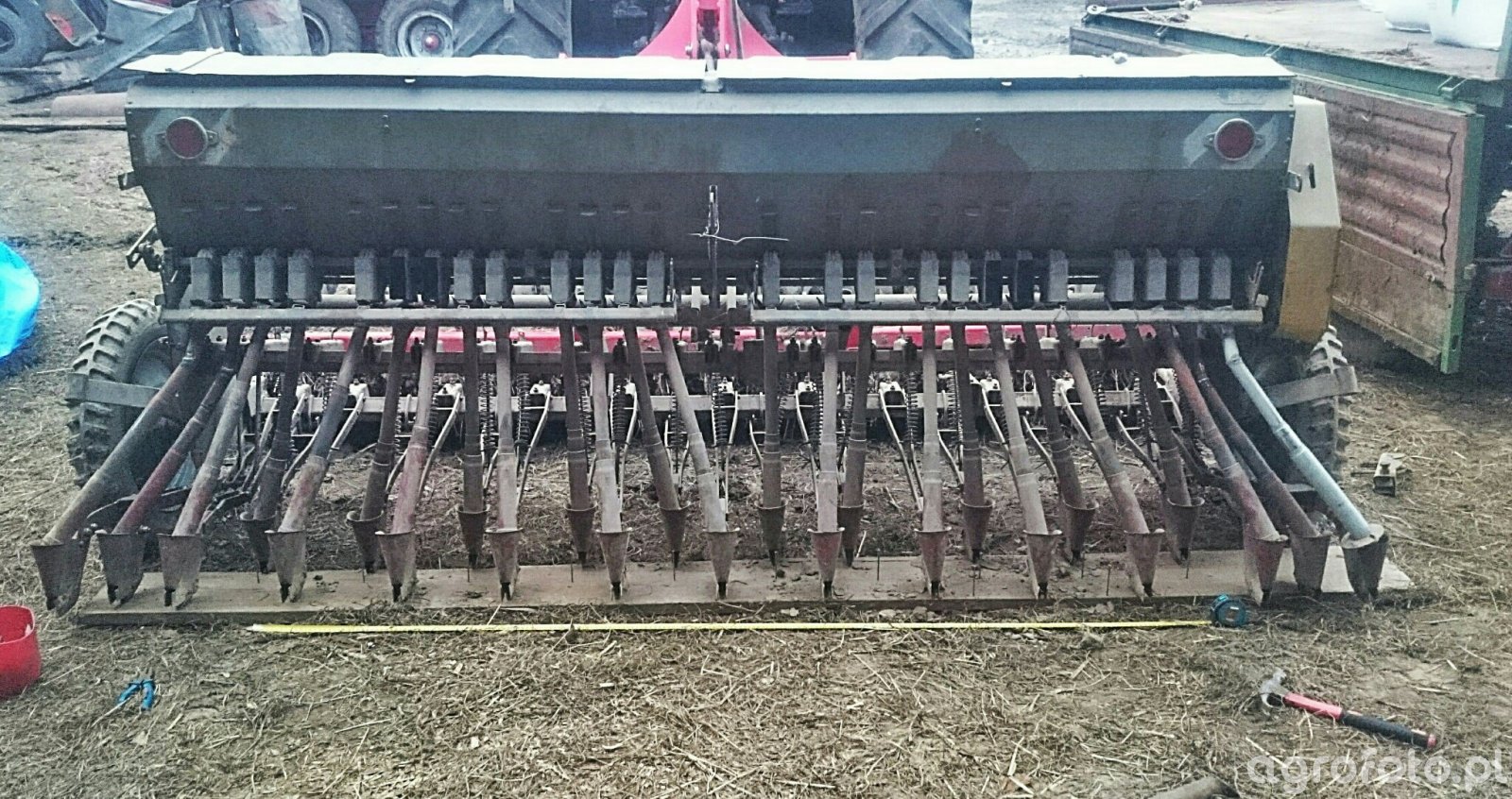

W końcu naszły te chęci i mamy 3 metry 😊
robi57362 2853 Opublikowano 5 Kwietnia 2018 jeszcze tylny rzad 20 cm do tylu i lux Odnośnik do komentarza https://www.agrofoto.pl/forum/gallery/image/723986-poznaniak/#findComment-2303098
darek154 138 Opublikowano 5 Kwietnia 2018 Chodzi ci żeby drugi rząd od pierwszego był dalej? Tak jak teraz też jest dobrze i nie ma co narzekać 😊 Odnośnik do komentarza https://www.agrofoto.pl/forum/gallery/image/723986-poznaniak/#findComment-2303116
Setik 612 Opublikowano 5 Kwietnia 2018 (edytowane) Też tak rozstawialiśmy wszystkie siewniki Najprostszy sposób z tą deską. Edytowane 5 Kwietnia 2018 przez Setik Odnośnik do komentarza https://www.agrofoto.pl/forum/gallery/image/723986-poznaniak/#findComment-2303118
darek154 138 Opublikowano 5 Kwietnia 2018 Dokładnie, pomierzyłem, gwoździe wbiłem i rozsuwałem według tych gwoździ 😊 Odnośnik do komentarza https://www.agrofoto.pl/forum/gallery/image/723986-poznaniak/#findComment-2303177
claasmercator 10 Opublikowano 20 Kwietnia 2018 Nie będzie się nic zawieszać na krańcowych rurkach ? Jak to działa w praktyce ? Odnośnik do komentarza https://www.agrofoto.pl/forum/gallery/image/723986-poznaniak/#findComment-2309866
darek154 138 Opublikowano 30 Kwietnia 2018 Chodzi ci o te skrajne redlice co są wygięte w bok u góry? Jeżeli tak to siejąc czyste ziarno nie ma z tym problemu jedynie może się przypcha jak trafi się jakaś ość lub słoma u mnie narazie wszystko ok z siewnikiem, teraz jedynie mogę się przyczepić do agregatu tylko. Odnośnik do komentarza https://www.agrofoto.pl/forum/gallery/image/723986-poznaniak/#findComment-2313860
