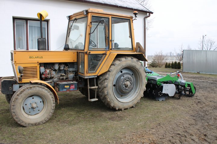

7 minut temu, Rolnikos98 napisał:
To jest chyba bługarska wersja mtz-ta
Wiesz może coś więcej na ten temat ?
Ciężko mi powiedzieć dokładnie jaka to wersja mtz ponieważ z jednej strony silnik bardzo podobny o ile nie ten sam to w mtz 80, Posiada tabliczkę przy panelu kierownicy Jumz 6KM, natomiast sam "układ mechaniczny" zbliżony do mtz 80 a do tego naklejki "belarus" :)
Cześć,
Zapewne już pracowałeś tym zestawem (białoruś + tolmet 2,2) dlatego chcę Cię zapytać czy jesteś zadowolony z tej brony i czy silnik Jumz 6KM daje radę.
Byłbym wdzięczny gdybyś napisał kilka szczegółów np. na którym biegu, na jaką głębokość zagłębia się brona, na jakich glebach pracujesz itp.
Może miałbyś też jakieś krytyczne uwagi co do sprzętu ?
Pytam z ciekawości bo mam JUMZ-a i też zastanawiam się nad zakupem brony kompaktowej.
Czy 2,2 to nie za dużo jak na ten silnik ?
W jumzie jest niby 65 KM.
Pozdrawiam
M.G.
