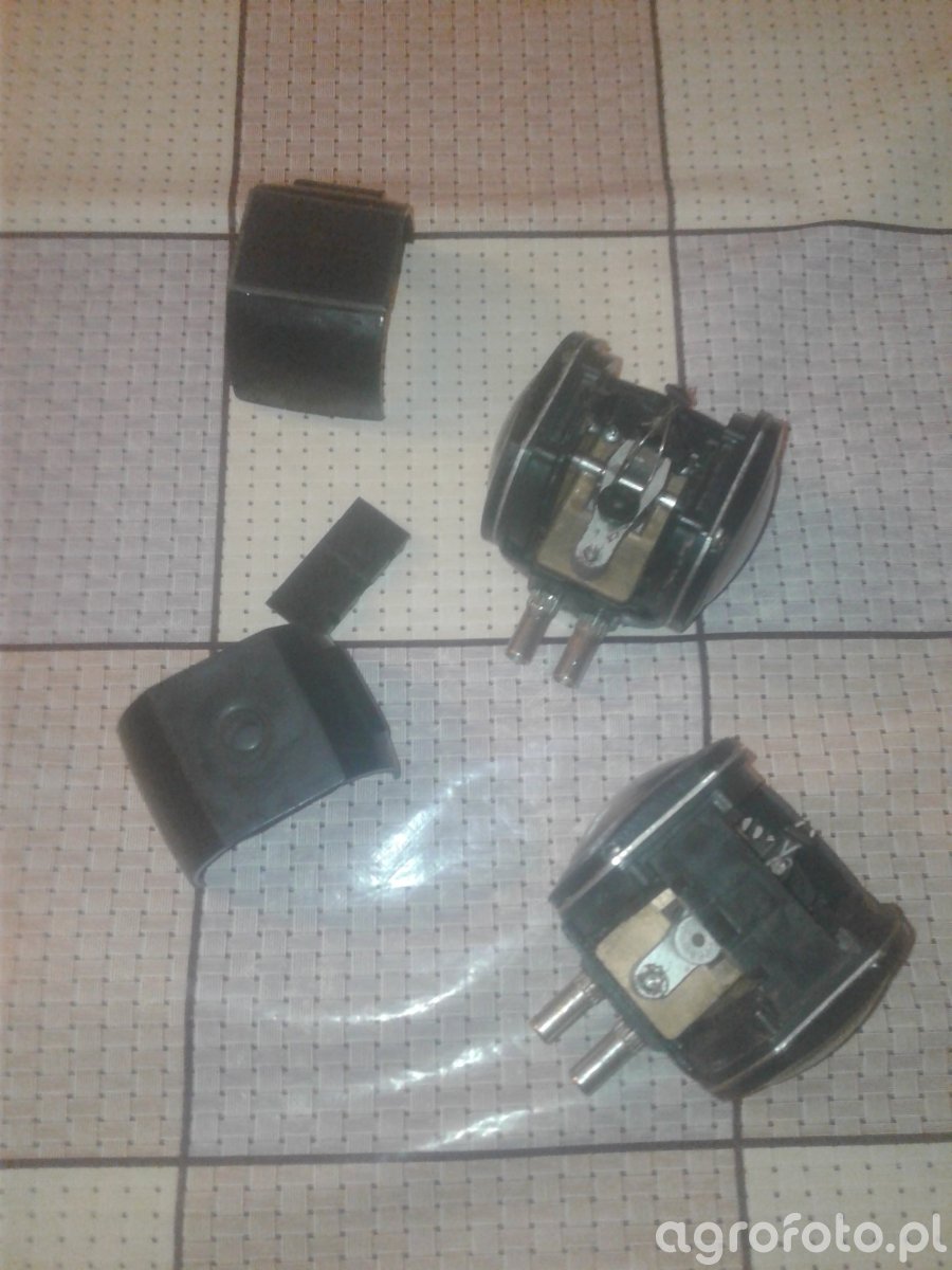

paulus841 173 Opublikowano 11 Marca 2018 Takie zabytki jeszcze można gdzieś zakupić? Odnośnik do komentarza https://www.agrofoto.pl/forum/gallery/image/721646-pulsatory/#findComment-2287093
Gość Opublikowano 11 Marca 2018 Bez problemu Odnośnik do komentarza https://www.agrofoto.pl/forum/gallery/image/721646-pulsatory/#findComment-2287106
Gość Opublikowano 11 Marca 2018 Używasz jeszcze bańkowej? Ja zmieniłem jeden na pneumatyczny i chodzi super, ale teraz to przewodówka a w niej też pneumatyki. Odnośnik do komentarza https://www.agrofoto.pl/forum/gallery/image/721646-pulsatory/#findComment-2287208
Gość Opublikowano 11 Marca 2018 Masz jakiś specjalny sposób na mycie? Ja co jakiś czas myje w ciepłej wodzie z płynem do mycia naczyń i szczotką, ale efekt jest taki sobie. Odnośnik do komentarza https://www.agrofoto.pl/forum/gallery/image/721646-pulsatory/#findComment-2287212
Gość Opublikowano 12 Marca 2018 6 godzin temu, Thomas2135 napisał: Używasz jeszcze bańkowej? Ja zmieniłem jeden na pneumatyczny i chodzi super, ale teraz to przewodówka a w niej też pneumatyki. Niestety tak nie zmieniam póki są na chodzie. 6 godzin temu, TomaszStach napisał: Masz jakiś specjalny sposób na mycie? Ja co jakiś czas myje w ciepłej wodzie z płynem do mycia naczyń i szczotką, ale efekt jest taki sobie. Płyn do mycia samochodów "Tenzi" spryskuje nim pulsator i starą szczoteczką do zębów czyszczę Odnośnik do komentarza https://www.agrofoto.pl/forum/gallery/image/721646-pulsatory/#findComment-2287234
Gość Opublikowano 12 Marca 2018 8 bar z kompresora i ładnie czyści z grubsza syf, tylko po gębie pryska. Ja swoje kupiłem w grene za 185 zł plus adapter ok 50 zł. Na dekiel od bańki pasuje, ale w przewodówce są inne adaptery, przykręcane. Miałem już dość naprawiania tych hydraulików. W pneumatyku śrubką regulujesz sobie częstotliwość pulsacji jak z czasem się przestawi. Części dostępne. Marki nie pamiętam, ale identyczny niemal Nedlec tylko z niebieską pokrywką kosztuje drugie tyle. Chyba za firmę ta dopłata. Odnośnik do komentarza https://www.agrofoto.pl/forum/gallery/image/721646-pulsatory/#findComment-2287235
Pawel328 753 Opublikowano 12 Marca 2018 ja tak samo mam pneumatyczne pulsatory, 230zl i jedyne co trzeba wymieniac w nich to gumki jak pekna, koszt nieduży około 10zl i tak co 3 miesiące gdzieś. Odnośnik do komentarza https://www.agrofoto.pl/forum/gallery/image/721646-pulsatory/#findComment-2287261
slawek74 15889 Opublikowano 12 Marca 2018 hydrauliczne są dużo trwalsze w przewodówce 10lat kupione używane i chodzą pnęmatyki tańsze i częściej je przesto kupują i montują aby obniżyć koszt a najwazniejsze aby chodziły . Odnośnik do komentarza https://www.agrofoto.pl/forum/gallery/image/721646-pulsatory/#findComment-2287264
Gość Opublikowano 12 Marca 2018 U mnie 5 msc i nic się nie dzieje z pneumatykiem. Na bańce chyba już z 8 msc pracuje, teraz jud rzadko, bo jedną czy dwie krowy i bez awarii. Odnośnik do komentarza https://www.agrofoto.pl/forum/gallery/image/721646-pulsatory/#findComment-2287266
slawek74 15889 Opublikowano 12 Marca 2018 Thomas jak popracują 5-10 lat to wtedy można mówić o trwałości . Odnośnik do komentarza https://www.agrofoto.pl/forum/gallery/image/721646-pulsatory/#findComment-2287328
Gość Opublikowano 12 Marca 2018 Rozumim, ale kolega napisał o remoncie co 3 miesiące. Stare pulsatory hp100 jak te na zdjęciu wytrzymały 20 lat bez remontu i membrany w końcu pękły. Od tego czasu remon hydraulicznego jest tak samo co kilka miesięcy, bo jakość części marna i wtedy na jedno wychodzi. Nie ma pewności, że obecnie produkowane pulsatory hydrauliczne tyle wytrzymają. Odnośnik do komentarza https://www.agrofoto.pl/forum/gallery/image/721646-pulsatory/#findComment-2287341
kokoman0 322 Opublikowano 12 Marca 2018 Zależy na jakich częściach ten remont był robiony. U mnie jeden pulsator hydrauliczny był robiony w 2010 r. I działa poprawnie ale robiony na ori częściach delaval. Odnośnik do komentarza https://www.agrofoto.pl/forum/gallery/image/721646-pulsatory/#findComment-2287400
Gość Opublikowano 12 Marca 2018 Nie wiem co za części, ale kupowałem u sprzedawcy artykułów i serwisu delaval. Odnośnik do komentarza https://www.agrofoto.pl/forum/gallery/image/721646-pulsatory/#findComment-2287401
Gość Opublikowano 12 Marca 2018 To że serwis De Laval nie oznacza że zawsze mają części ori bo też mają chińszczyznę. Odnośnik do komentarza https://www.agrofoto.pl/forum/gallery/image/721646-pulsatory/#findComment-2287418
