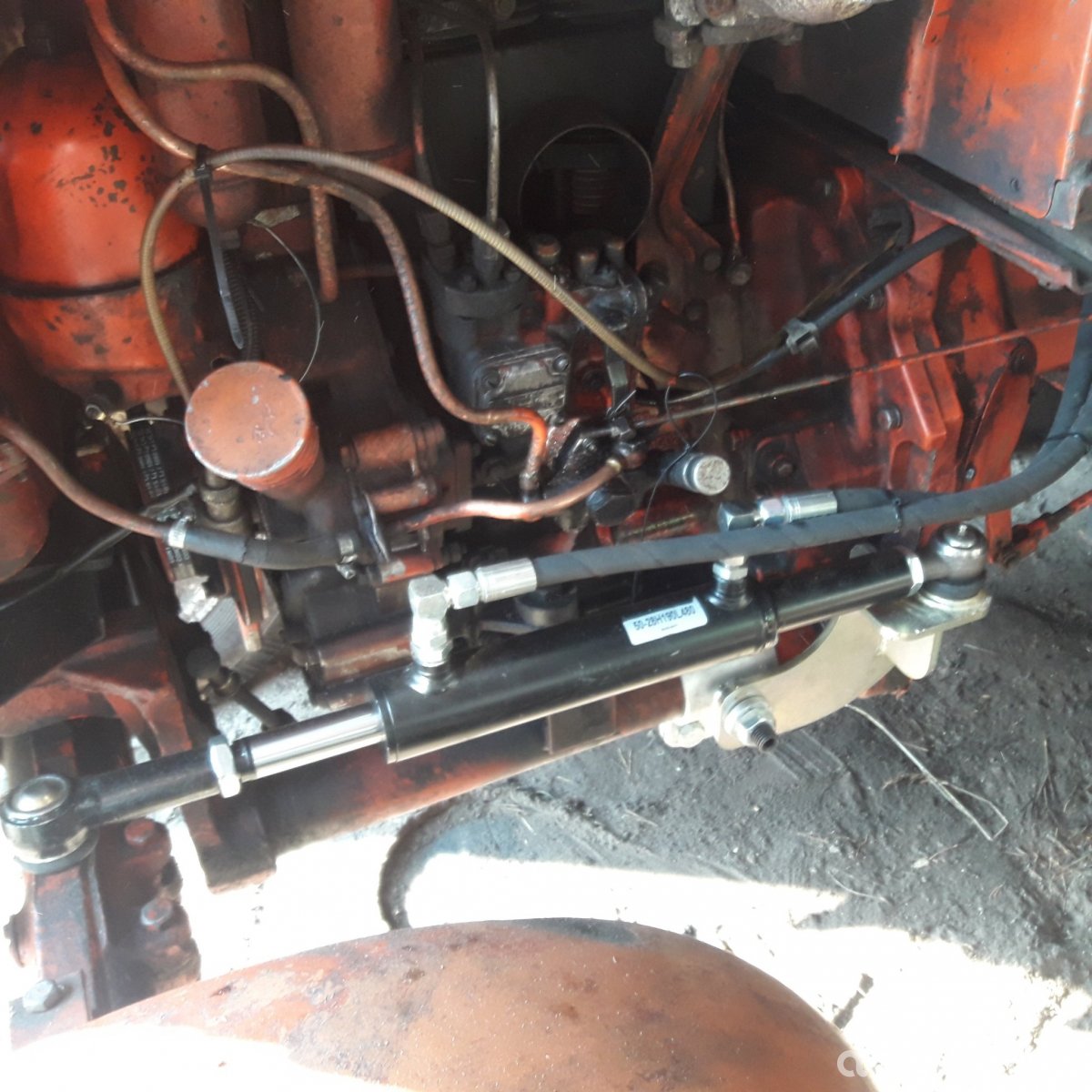

wspomaganie kupione kompletne . kierowanie nim to teraz frajda
Piotruniu25 3767 Opublikowano 6 Marca 2018 Ile dałeś?Do swojego też planuję kupić. Odnośnik do komentarza https://www.agrofoto.pl/forum/gallery/image/720759-wspomaganie-kierownicy-t25a/#findComment-2283994
Vladimir 21 Opublikowano 6 Marca 2018 W jakiej cenie dostałeś? Agi cola? Możesz coś powiedzieć o montażu? Spasowało wszystko czy dalej jest z jakością jak kiedyś? Sam się przymierzam... Odnośnik do komentarza https://www.agrofoto.pl/forum/gallery/image/720759-wspomaganie-kierownicy-t25a/#findComment-2284205
Franek3333 35 Opublikowano 7 Marca 2018 agtech wytargowałem za 1850 praktycznie po hurtowej cenie i bez marży sklepowej pasować wszysko pasowawało . śruby nakrętki podkładki nawet mocowanie orbitola dość dość. pracy dużo jednak podłogę trzeba zdjąć staro kolumne wyrzucić ale jazda nie porównywalna Odnośnik do komentarza https://www.agrofoto.pl/forum/gallery/image/720759-wspomaganie-kierownicy-t25a/#findComment-2284229
Piotruniu25 3767 Opublikowano 7 Marca 2018 A gdzie kupiłeś? Odnośnik do komentarza https://www.agrofoto.pl/forum/gallery/image/720759-wspomaganie-kierownicy-t25a/#findComment-2284233
Franek3333 35 Opublikowano 7 Marca 2018 W lokalnym sklepie . Odnośnik do komentarza https://www.agrofoto.pl/forum/gallery/image/720759-wspomaganie-kierownicy-t25a/#findComment-2284501
