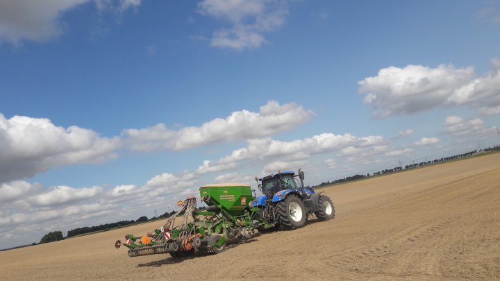

damianbudzyn 279 Opublikowano 15 Lutego 2018 Bezorkowo siane? Odnośnik do komentarza https://www.agrofoto.pl/forum/gallery/image/719505-unia-focus-tdrive/#findComment-2270842
michalnh 27 Opublikowano 15 Lutego 2018 tak uprawa bezorkowa u mnie już kilka lat jest prowadzona Odnośnik do komentarza https://www.agrofoto.pl/forum/gallery/image/719505-unia-focus-tdrive/#findComment-2270846
damianbudzyn 279 Opublikowano 15 Lutego 2018 A przed siewem czym jechałes na głęboko? Odnośnik do komentarza https://www.agrofoto.pl/forum/gallery/image/719505-unia-focus-tdrive/#findComment-2270960
michalnh 27 Opublikowano 15 Lutego 2018 agregat ścierniskowo-orkowy (3 rzędy łap, rząd talerzy i wał gumowy) Odnośnik do komentarza https://www.agrofoto.pl/forum/gallery/image/719505-unia-focus-tdrive/#findComment-2270988
damianbudzyn 279 Opublikowano 15 Lutego 2018 Oki dzięki. Zestaw robi robotę na 5 Odnośnik do komentarza https://www.agrofoto.pl/forum/gallery/image/719505-unia-focus-tdrive/#findComment-2271052
FranasNH 81 Opublikowano 15 Lutego 2018 Piękny zestaw :) Odnośnik do komentarza https://www.agrofoto.pl/forum/gallery/image/719505-unia-focus-tdrive/#findComment-2271085
85Tomekkk 184 Opublikowano 16 Lutego 2018 (edytowane) jak tym siać,zeby całe pole zasiać ,i sąsiadowi nie wjechać? Edytowane 16 Lutego 2018 przez 85Tomekkk Odnośnik do komentarza https://www.agrofoto.pl/forum/gallery/image/719505-unia-focus-tdrive/#findComment-2271274
Tomek90 3335 Opublikowano 16 Lutego 2018 Normalnie tak jak zawieszanym. Odnośnik do komentarza https://www.agrofoto.pl/forum/gallery/image/719505-unia-focus-tdrive/#findComment-2271420
michalnh 27 Opublikowano 16 Lutego 2018 Oczywiście, że normalnie, siejesz i jeździsz Odnośnik do komentarza https://www.agrofoto.pl/forum/gallery/image/719505-unia-focus-tdrive/#findComment-2271591
kwiapa 14 Opublikowano 6 Marca 2018 ile wyjść hydrauliki potrzebuje ten sprzęt? Odnośnik do komentarza https://www.agrofoto.pl/forum/gallery/image/719505-unia-focus-tdrive/#findComment-2283630
85Tomekkk 184 Opublikowano 6 Marca 2018 najpierw obsiewasz poprzeczki,a potem na nich zawracasz?czy jak to robisz? Odnośnik do komentarza https://www.agrofoto.pl/forum/gallery/image/719505-unia-focus-tdrive/#findComment-2283721
piotr89 50 Opublikowano 6 Marca 2018 Siejesz całe pole, i zostawiasz sobie miejsce na zawroty ( jak orka pługiem obrotowym) na końcu siejesz poprzeczki. Odnośnik do komentarza https://www.agrofoto.pl/forum/gallery/image/719505-unia-focus-tdrive/#findComment-2283725
85Tomekkk 184 Opublikowano 6 Marca 2018 Przed chwilą, piotr89 napisał: Siejesz całe pole, i zostawiasz sobie miejsce na zawroty ( jak orka pługiem obrotowym) na końcu siejesz poprzeczki. a rogi jak wykańczasz? Odnośnik do komentarza https://www.agrofoto.pl/forum/gallery/image/719505-unia-focus-tdrive/#findComment-2283726
iron 1041 Opublikowano 6 Marca 2018 poprzeczki sieje się zawsze na końcu!!! chyba siewnik solo to tak . Odnośnik do komentarza https://www.agrofoto.pl/forum/gallery/image/719505-unia-focus-tdrive/#findComment-2283776
85Tomekkk 184 Opublikowano 6 Marca 2018 9 minut temu, iron napisał: poprzeczki sieje się zawsze na końcu!!! chyba siewnik solo to tak . ja sieje 4 razy w koło ,za 3 razem ścieżki zamykam,i nie musze korzystać z sąsiada pola Odnośnik do komentarza https://www.agrofoto.pl/forum/gallery/image/719505-unia-focus-tdrive/#findComment-2283781
Zaczyn 586 Opublikowano 6 Marca 2018 U nas taki zestaw i nie ma problemu, pola po 0.5 ha obsiewa się i nie ma problemu z nawrotami. 56 minut temu, 85Tomekkk napisał: ja sieje 4 razy w koło ,za 3 razem ścieżki zamykam,i nie musze korzystać z sąsiada pola Ty siejesz tą unią z broną aktywna ? To później jak jeździsz raz przy razie to brona wjeżdża na zasiany poprzeczniak Odnośnik do komentarza https://www.agrofoto.pl/forum/gallery/image/719505-unia-focus-tdrive/#findComment-2283800
85Tomekkk 184 Opublikowano 6 Marca 2018 9 minut temu, Zaczyn napisał: U nas taki zestaw i nie ma problemu, pola po 0.5 ha obsiewa się i nie ma problemu z nawrotami. Ty siejesz tą unią z broną aktywna ? To później jak jeździsz raz przy razie to brona wjeżdża na zasiany poprzeczniak tak wjeżdżam ,ale koło ostrogowe ma jeszcze trochę pędu to akurat przy podnoszeniu,wysypie się trochę zboża,nie widać braków.Sieje tak już 4 lata i zawsze ładnie zarosło. Odnośnik do komentarza https://www.agrofoto.pl/forum/gallery/image/719505-unia-focus-tdrive/#findComment-2283808
tomek73 707 Opublikowano 6 Marca 2018 Skąd masz nakładkę i ile kosztowała. a sam robiłem, zdjęcie w galerii. Odnośnik do komentarza https://www.agrofoto.pl/forum/gallery/image/719505-unia-focus-tdrive/#findComment-2284027
iron 1041 Opublikowano 6 Marca 2018 ja potrafię pronciakiem posiać kawałki po 0.5 ha i nie wyjechać kołem za miedzę także brawo wy Janusze 😂 Odnośnik do komentarza https://www.agrofoto.pl/forum/gallery/image/719505-unia-focus-tdrive/#findComment-2284120
85Tomekkk 184 Opublikowano 6 Marca 2018 3 minuty temu, iron napisał: ja potrafię pronciakiem posiać kawałki po 0.5 ha i nie wyjechać kołem za miedzę także brawo wy Janusze 😂 to podpowiedz jak? Odnośnik do komentarza https://www.agrofoto.pl/forum/gallery/image/719505-unia-focus-tdrive/#findComment-2284126
Zaczyn 586 Opublikowano 6 Marca 2018 Tam nie ma co podpowiadać, ja nie wiem z czym ty cały czas masz problem Odnośnik do komentarza https://www.agrofoto.pl/forum/gallery/image/719505-unia-focus-tdrive/#findComment-2284139
85Tomekkk 184 Opublikowano 6 Marca 2018 4 minuty temu, Zaczyn napisał: Tam nie ma co podpowiadać, ja nie wiem z czym ty cały czas masz problem ja problemu nie mam,bo mam siewnik zawieszany.Tylko czasem rozkminiam sąsiada,czemu zawraca na moim polu.myslałem,ze się dowiem,i mu cos podpowiem.Ale ok,nie było tematu. Odnośnik do komentarza https://www.agrofoto.pl/forum/gallery/image/719505-unia-focus-tdrive/#findComment-2284144
Tomek90 3335 Opublikowano 6 Marca 2018 Cofasz opuszczasz i jedziesz. Zresztą mówię to prawie tak samo jak przy zawieszanym. Pierwsze przejazdy zawsze od rogu do rogu i wsio zasiane. Odnośnik do komentarza https://www.agrofoto.pl/forum/gallery/image/719505-unia-focus-tdrive/#findComment-2284157
michalnh 27 Opublikowano 7 Marca 2018 ja nie wiem z czym jest problem ludzie! sieje się normalnie, to jest po prostu siewnik ciągany, nie ma żadnego problemu, bez jaj kto sieje najpierw poprzeczniaki no śmiech na sali, widzę niektórzy z kolegów mają pojęcie bo posiadają takie siewniki i wiedzą co i jak a reszta to masakra! sieje się całe pole raz przy razie, jakbyście orali pługiem obrotowym, ciąganym a poprzeczniaki na końcach zakańczasz po łuku , proste! pozdro dla kumatych Odnośnik do komentarza https://www.agrofoto.pl/forum/gallery/image/719505-unia-focus-tdrive/#findComment-2284569
