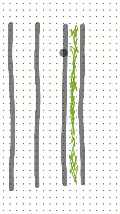

ZELKOW 1347 Opublikowano 27 Kwietnia 2018 ścieżki ścieżkami, jak masz gołe pole to utrafić np. z nawozem jest ciężko żeby nie było mijaków i nakładek to jedna sprawa, druga jest taka że wysiewając nawóz na nie typowych działkach jak 28m czy 36m i bez sekcji w rozsiewaczu i gps zrobisz dużą nakładke albo nie dosiejesz, ja już widze po sobie ile mi zostaje nawozu, mogę zamawiać ile mi jest potrzebne i tyle wychodzi , z opryskiwaczem jest o tyle łatwiej że sekcje są ale włączać i wyłączać w odpowiednim czasie trzeba się nauczyć a z gps-em łatwiej to można i szybciej ogarnąć, trochę żałuję że nie wziąłem amazonki opryskiwacza bo bym sobie amatrona jeszcze lepiej wykorzystał ale i tak przekroczyłem kwote, ale nawigacja w rozsiewaczu sekcyjnym to super sprawa polecam Odnośnik do komentarza https://www.agrofoto.pl/forum/gallery/image/719162-amatron-3-amapilot-i-gps/page/2/#findComment-2312808
XTRO 1935 Opublikowano 27 Kwietnia 2018 ok, ale jak jest jak np na jednym polu są dwie ścieżki, pole ma 40m szerokosci, ściezki masz pod 21m, czyli jedna ścieżką robisz normalnie, ale jak wracasz to jak jest? w jedną stronę wychodzi, że idzie normalnie, ale z tej strony od środka zostaje tylko kilka m do obsiania, to jak to jest? rozsiewacz ustawiony na 11m a trzeba dosiać tylko 6m ? Odnośnik do komentarza https://www.agrofoto.pl/forum/gallery/image/719162-amatron-3-amapilot-i-gps/page/2/#findComment-2312814

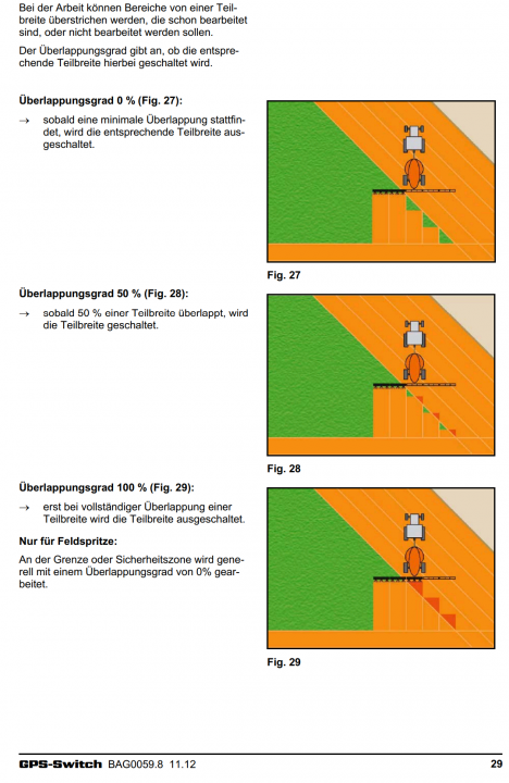

TOME11 174 Opublikowano 28 Kwietnia 2018 2 godziny temu, ZELKOW napisał: a ktoś robi inaczej ? Jak się ma idiotyczne 18m i 3m siewnik przy 70 działkach to niestety tak... 1 godzinę temu, bialy2005 napisał: Licencja 5700 znalazłem tylko nie wiem czy to netto czy brutto antene kupiłem okazyjnie tak jak pisałem, 500wiec nie ma jeszcze tragedii, 45 to chyba z równoległym prowadzeniem i zaworami wpinanymi za orbitrolem. Nie ma żadnych przypaleń z powodu np podwójnego popryskania na końcach pól? GPS w porę rozłącza? Można ustalić chyba po jakim % nałożenie będzie rozłączało sekcje, na jakim ustawieniu pracujesz? Odnośnik do komentarza https://www.agrofoto.pl/forum/gallery/image/719162-amatron-3-amapilot-i-gps/page/2/#findComment-2313006
ZELKOW 1347 Opublikowano 28 Kwietnia 2018 no to może być problematyczne , mój znajomy tak ma krukowiaka na 18m i siewnik 3m ale zawsze kombinuje żeby pryskać do środka działki bo najgorsze lasy są przez miedze. Odnośnik do komentarza https://www.agrofoto.pl/forum/gallery/image/719162-amatron-3-amapilot-i-gps/page/2/#findComment-2313033
Arek 220 Opublikowano 28 Kwietnia 2018 (edytowane) Też miałem opryskiwacz 18m i siewnik 3m, wystarczy od granicy pola przejechać połową siewnika i problemu nie ma. Za gps dopłacałem coś koło 10 tysi więc po odjęciu dotacji mgr 60% kosztowało 4 tysie grzech było nie brać. Przy opryskiwaczu bardzo się przydaje, przy rozsiewaczu mniej ale też ułatwia prace. @TOME11 Możesz sobie wszystko poustawiać w komputerze, nakładki 0, 50 lub 100%, tak samo ustawia się odległości lancy od anteny i wszystko sprawnie i dokładnie działa. Edytowane 28 Kwietnia 2018 przez Arek Odnośnik do komentarza https://www.agrofoto.pl/forum/gallery/image/719162-amatron-3-amapilot-i-gps/page/2/#findComment-2313074

TOME11 174 Opublikowano 28 Kwietnia 2018 10 minut temu, Arek napisał: Też miałem opryskiwacz 18m i siewnik 3m, wystarczy od granicy pola przejechać połową siewnika i problemu nie ma. Za gps dopłacałem coś koło 10 tysi więc po odjęciu dotacji mgr 60% kosztowało 4 tysie grzech było nie brać. Przy opryskiwaczu bardzo się przydaje, przy rozsiewaczu mniej ale też ułatwia prace. @TOME11 Możesz sobie wszystko poustawiać w komputerze, nakładki 0, 50 lub 100%, tak samo ustawia się odległości lancy od anteny i wszystko sprawnie i dokładnie działa. Tyle to ja wiem☺ chodzi o straszliwą stratę czasu(ziarna, paliwa i maszyn również) przy takiej asymetryczności, 70 działek*3min(jeden dodatkowy przejazd, 3min to i tak optymistyczna wersja) czyli 210min x2, bo zakończenie też tak samo, co daje nam 420min czyli 7h w piach przy chyba najważniejszym "zabiegu" jakim jest siew, a w tym czasie można posiać ponad 10ha(teoretyczna wydajność siewnika 3m przy polu które nigdy się nie zdarzy czyli szerokości 3m, długości 10km i prędkości 10km/h wynosi 3ha/h, co w praktyce odliczając przejazdy i zasypywanie daje ok 1,5ha/h). Wszystkie wartości adekwatne do własnych warunków polowych, co nie zmienia faktu, że ktoś może siać i 15km/h i teoretycznie robić 4,5ha/h. To jeśli PROW przejdzie raczej nie ma się co zastanawiać i uderzać w symetryczny opryskiwacz z GPS.☺ Odnośnik do komentarza https://www.agrofoto.pl/forum/gallery/image/719162-amatron-3-amapilot-i-gps/page/2/#findComment-2313082
TOME11 174 Opublikowano 21 Maja 2018 @Arek @bialy2005 Pracujecie na 50%? Odnośnik do komentarza https://www.agrofoto.pl/forum/gallery/image/719162-amatron-3-amapilot-i-gps/page/2/#findComment-2323362
bialy2005 585 Opublikowano 21 Maja 2018 zalezy jak wązny zabieg ale herbicydy to lece na 100% Odnośnik do komentarza https://www.agrofoto.pl/forum/gallery/image/719162-amatron-3-amapilot-i-gps/page/2/#findComment-2323449
Arek 220 Opublikowano 21 Maja 2018 Ja też na 100%. Na stronie amazone jest dostępna polska instrukcja obsługi. Odnośnik do komentarza https://www.agrofoto.pl/forum/gallery/image/719162-amatron-3-amapilot-i-gps/page/2/#findComment-2323452

TOME11 174 Opublikowano 23 Maja 2018 Nie ma żadnych przypaleń na 100%? Jaki koszt licencji? Odnośnik do komentarza https://www.agrofoto.pl/forum/gallery/image/719162-amatron-3-amapilot-i-gps/page/2/#findComment-2324334
Tomek90 3201 Opublikowano 23 Maja 2018 Zależy jak porozkładane sekcje, najlepiej byłoby wyposażyć w amaswitch i po problemie. Odnośnik do komentarza https://www.agrofoto.pl/forum/gallery/image/719162-amatron-3-amapilot-i-gps/page/2/#findComment-2324441
