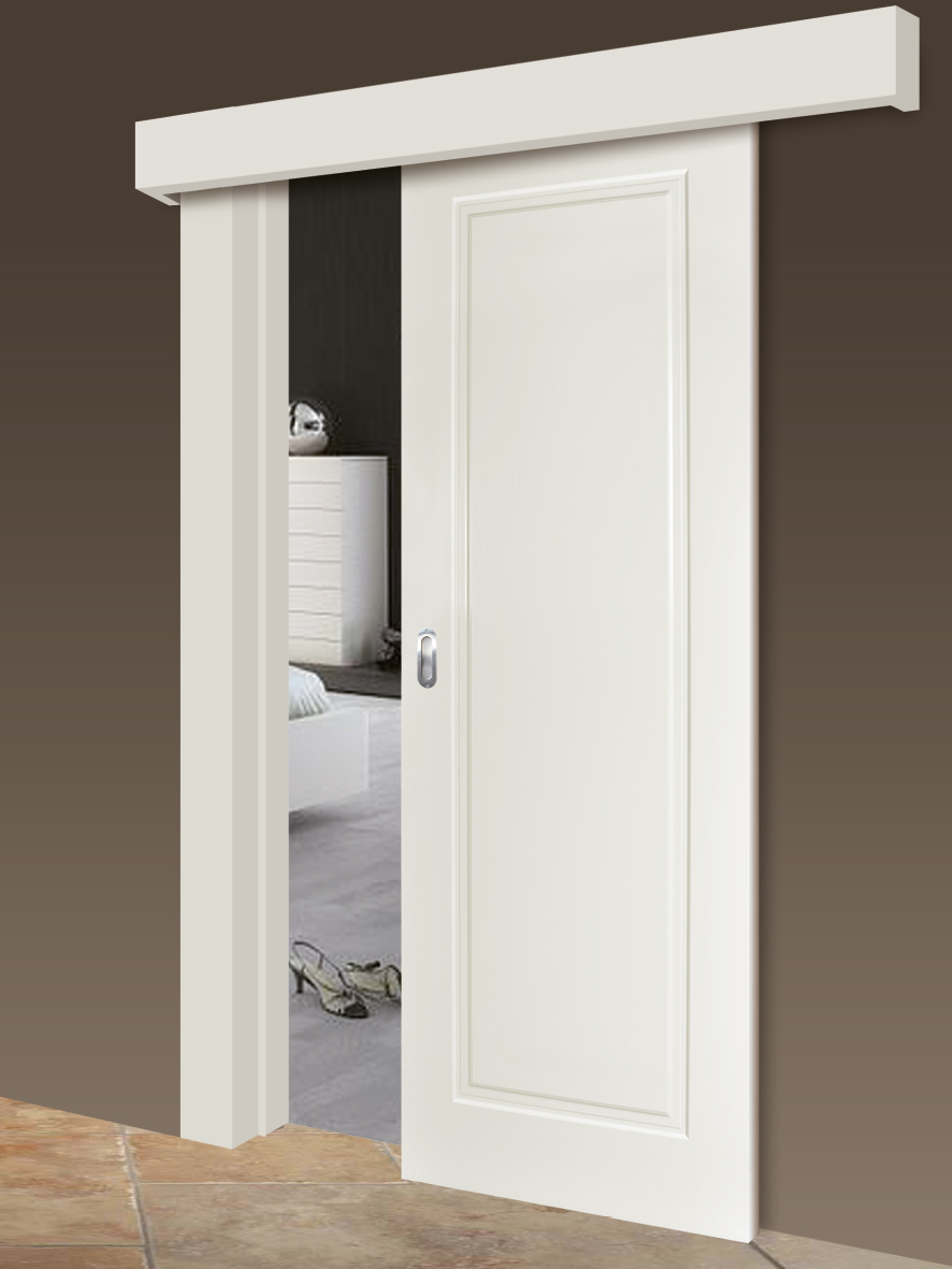

Sadek 1521 Opublikowano 11 Lutego 2018 Każdy chcę aby było super szczelnie, ale mimo tej nieszczelności jest szczelniej jak na średnich do czoła drewnianych. Jak będziesz dawał blachę to zrób tak aby ta górna blacha zaszła minimalnie na blachę trapezową, wtedy będzie super. Odnośnik do komentarza https://www.agrofoto.pl/forum/gallery/image/719145-drzwi-od-srodka/#findComment-2267823
Reno1 403 Opublikowano 11 Lutego 2018 w sensie żeby była wypuszczona przed drzwi i trochę je zakrywala ? Odnośnik do komentarza https://www.agrofoto.pl/forum/gallery/image/719145-drzwi-od-srodka/#findComment-2267834
Reno1 403 Opublikowano 11 Lutego 2018 (edytowane) w stodole tez będą takie na wiosnę, bo obecne drewniane to strach ruszac a je sie nawet kilka razy dziennie otwiera i zamyka Edytowane 11 Lutego 2018 przez Reno1 Odnośnik do komentarza https://www.agrofoto.pl/forum/gallery/image/719145-drzwi-od-srodka/#findComment-2267837
Sadek 1521 Opublikowano 11 Lutego 2018 (edytowane) Tak jak na tym zdjęciu zakryjesz całą prowadnicę. Edytowane 11 Lutego 2018 przez Sadek Odnośnik do komentarza https://www.agrofoto.pl/forum/gallery/image/719145-drzwi-od-srodka/#findComment-2267851
Reno1 403 Opublikowano 11 Lutego 2018 Czyli tak jak pisałem wyżej Odnośnik do komentarza https://www.agrofoto.pl/forum/gallery/image/719145-drzwi-od-srodka/#findComment-2267866
