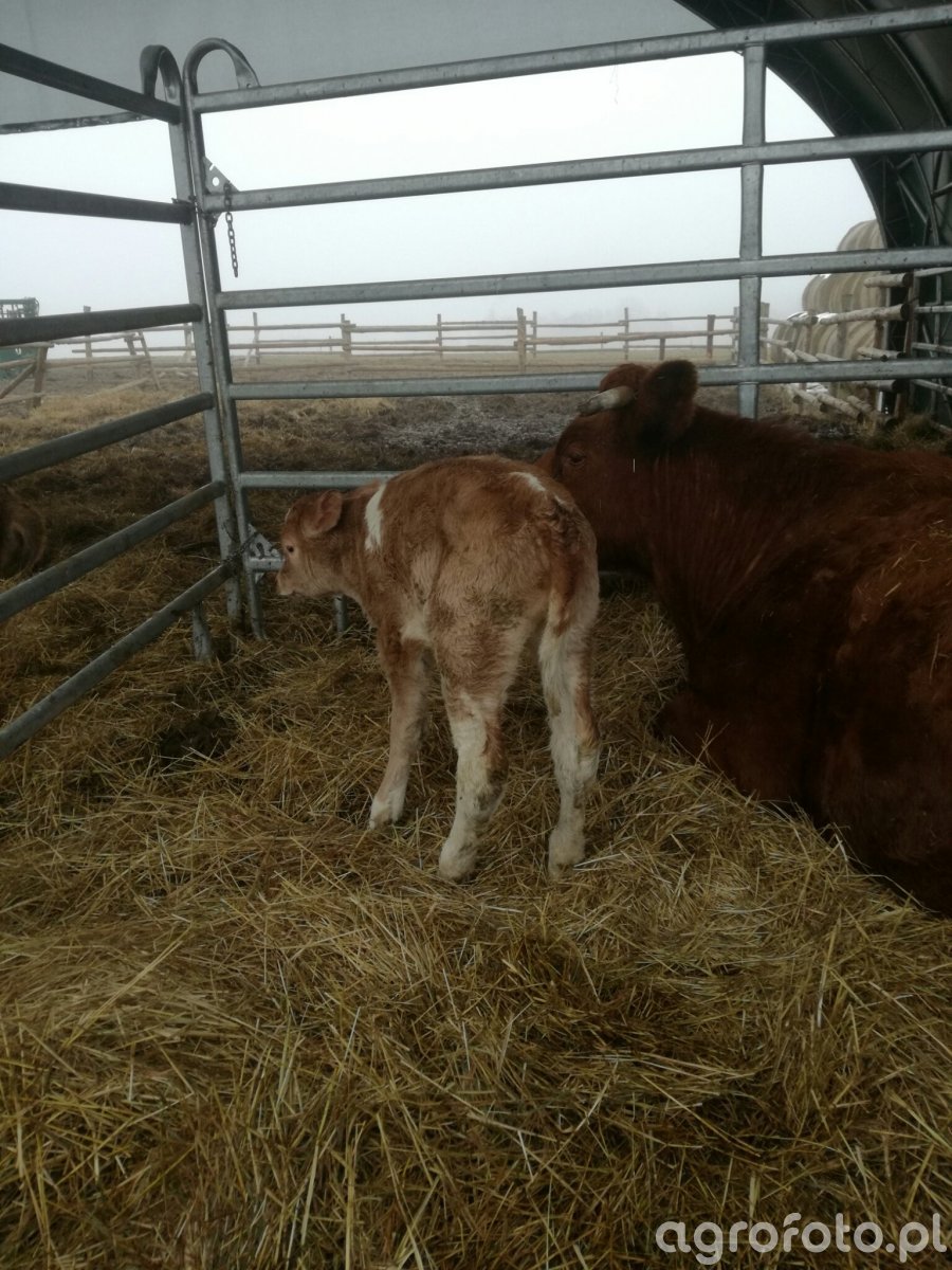

Pierwszy cielak w tym roku, po byku 87% PI z galerii. Poród o 1 w nocy, jałówka.
Gość Opublikowano 27 Stycznia 2018 (edytowane) Trochę poskurcana, ale nic jej nie będzie ładna chłodniej jak w oborze, ale o wiele zdrowiej Edytowane 27 Stycznia 2018 przez Gość Odnośnik do komentarza https://www.agrofoto.pl/forum/gallery/image/717901-cielak/#findComment-2257281
Jaguśka 188 Opublikowano 27 Stycznia 2018 Tak jakoś stanęła, może jutro będzie miała lepszy dzień. Dość wysoka o drobnej kości, mama to CHxLM. Odnośnik do komentarza https://www.agrofoto.pl/forum/gallery/image/717901-cielak/#findComment-2257300

farmer1671 0 Opublikowano 28 Stycznia 2018 Jaguska, jakiej firmy są te wygrodzienia, czy ja dobrze widzę ze posiadają łańcuszki do łączenia . Odnośnik do komentarza https://www.agrofoto.pl/forum/gallery/image/717901-cielak/#findComment-2258062
Jaguśka 188 Opublikowano 28 Stycznia 2018 Farmer1671 zgadza się,mają łańcuszki do łączenia. Na jednym panelu 1 łańcuszek ok 30cm. Panele ogrodzeniowe kupowaliśmy w Dzierżoniowie w DRG Agro Group. Od nich mamy też paśnik łąkowy zadaszony, super sprawa. Odnośnik do komentarza https://www.agrofoto.pl/forum/gallery/image/717901-cielak/#findComment-2258141
Maluch 4 Opublikowano 29 Stycznia 2018 Pani Jaguśka napiszę kilka swoich wskazówek: Proponuję jeden szczyt hali zabudować szczelną ścianą ( blacha, plandeka) baloty nie nadają się ,powodem są przeciągi takie ze (mając czapkę i kaptur odczuwałem zimny wiatr) które żle wpływają na cielęta miedzy innymi chorują na zapalenie płuc. Cielak zaraz po porodzie jest mokry i wiatr go owiewa i zaczyna chorować. Posiadam identyczną halę i podobny system chowu bydła, z 19 cielat urodzonych do tej pory zapalenie płuc złapało 8 szt z tego jeden nie wykitował , został odratowany i żyje ale chodzi pokręcony do tej pory chód ma sztywny i cos ze stawami. Do wszystkich cieląt był wzywany weterynarz. Kolejna wskazówką jest, zabezpiecz bardziej boczne ściany tak aby obornik nie rozpychał plandeki u mnie jest już około 80 cm obornika i właśnie to się dzieje , na szybko mam zrobiony pastuch pod napięciem pół metra od ścian i troche to pomaga, po wywaleniu obornika zostanie przykręcona blacha do ścian bocznych. Odnośnik do komentarza https://www.agrofoto.pl/forum/gallery/image/717901-cielak/#findComment-2258656
Jaguśka 188 Opublikowano 29 Stycznia 2018 Maluch, masz rację z przeciągami. Jak wieje silny wiatr, to mimo zastawionych bel ze słomą z przodu wwiewa nieźle.To jest pierwszy rok, gdzie trzymamy tm bydło i na bieżąco wyłapujemy błędy. Dlatego w kolejnym sezonie planujemy 1 ścianę zastawić szczelnie belami ma 3 warstwy. Uważasz, że bele się nie nadają, dlaczego? Z obornikiem też zauważyliśmy, że dotyka plandeki i musimy ją odgrodzić. Myśleliśmy zamocować płyty MPF, bo z blach to tylko takie na pokrycia dachowe znalazłam, więc dość wąskie a długie, ciężko to razem połączyć. Mamy ok 30 cm obornika , już się nie mogą za bardzo się schylić do stołu paszowego więc zmieniliśmy system żywienia. Zadajemy im objętościówki na pastwisku, więc i pod namiotem już tak nie siedzą i nie kupkają . Musimy pomyśleć na stołem paszowym na tyle wysokim, by obornik mu nie zagrażał. I musimy karmić po za namiotem, bo ogrodzenie z żerdzi co chwilę naprawiamy (słabe to to że szok, a ziemia to glina ,dodajmy namoknięta do granic, więc wszystko się rozpycha). Rury przepustowe fi 600 może i fajna sprawa, ale ich cena też fajna. Za 6m 1500 zł. W tych samych pieniądzach widziałam stół paszowy z polimerobetonu. I chyba trzeba będzie wylać ten murek na ok 80 cm, inaczej się chyba nie da. A jak u Ciebie @Maluch jest to rozwiązane? Odnośnik do komentarza https://www.agrofoto.pl/forum/gallery/image/717901-cielak/#findComment-2258717
