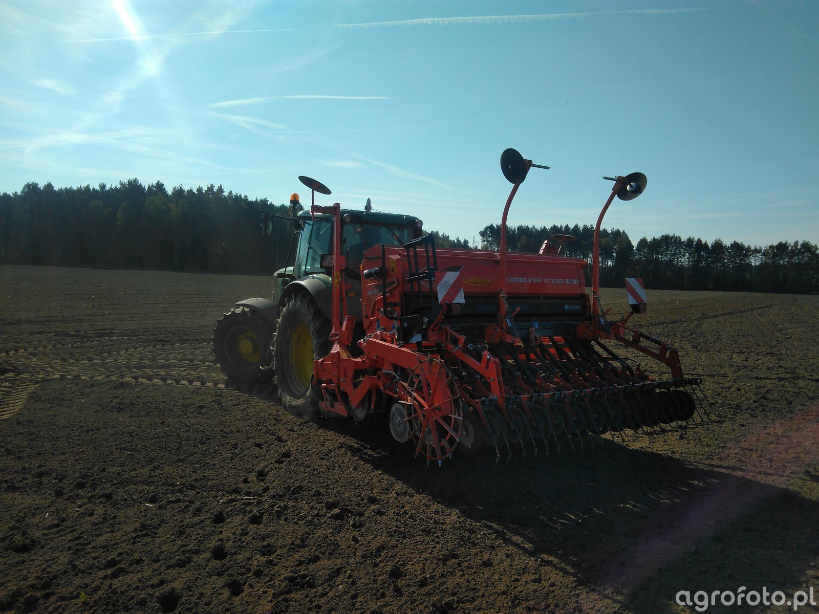

Root Admin yacenty 5169 Opublikowano 15 Stycznia 2018 Ile nim posiałeś? Kupiłbyś drugi raz? Pytam bo rozglądam się za nowym siewnikiem a ten Kuhn przypadł mi do gustu Odnośnik do komentarza https://www.agrofoto.pl/forum/gallery/image/716966-kuhn-sitera-3000/#findComment-2249173
marian892 10 Opublikowano 15 Stycznia 2018 Na jesień 60 hektarów. Wysiew dokładny redlice z kółkami rewelacja. Skrzynia mieści bez problemu big bag żyta, pszenżyta Wschody bardzo ładne. Konstrukcja bardzo solidna. Jest ciężki ja mam na kutywatorze bo i ziemię lekkie Odnośnik do komentarza https://www.agrofoto.pl/forum/gallery/image/716966-kuhn-sitera-3000/#findComment-2249175
Root Admin yacenty 5169 Opublikowano 15 Stycznia 2018 jaki ten kultywator i jaka cena w kompletacji z kultywatorem. Jakoś ciężko mi się rozstać z kompaktorem, a dziś też mam kuhna w wersji z kultywatorem, tylko ze mój Logiseme w tym roku zmienia cyferkę z przodu z 1 na 2. Odnośnik do komentarza https://www.agrofoto.pl/forum/gallery/image/716966-kuhn-sitera-3000/#findComment-2249182
marian892 10 Opublikowano 15 Stycznia 2018 Kultywator CD 300 włóka hydrauliczna 2 rzędy zębów i maxipacer. Cena około 90 tyś tylko że on jest z 2015 roku Odnośnik do komentarza https://www.agrofoto.pl/forum/gallery/image/716966-kuhn-sitera-3000/#findComment-2249199
Root Admin yacenty 5169 Opublikowano 15 Stycznia 2018 wrzucisz fote samego kultywatora? Odnośnik do komentarza https://www.agrofoto.pl/forum/gallery/image/716966-kuhn-sitera-3000/#findComment-2249218
cris10 109 Opublikowano 15 Stycznia 2018 Jak sitera to aparty wysiewajace Seedflex ? Dobrze widzę? Jakie masz ziemie ? Nie myslales i wale gumowym? I jaki Jelonek ma balast na przodzie ? Odnośnik do komentarza https://www.agrofoto.pl/forum/gallery/image/716966-kuhn-sitera-3000/#findComment-2249267
marian892 10 Opublikowano 15 Stycznia 2018 Muszę zrobić zdjęcie bo nie mam. Aparat wysiewajacy rowkowy Helica redlice talerzowe Seedflex. Taki stał na placu więc nic nie zmieniałem. Odważnik zwykły płytowy około tony. Pełny pszenicy trochę jest nie stabilny. Plan jest żeby dociążyć Odnośnik do komentarza https://www.agrofoto.pl/forum/gallery/image/716966-kuhn-sitera-3000/#findComment-2249287
damiank33 64 Opublikowano 15 Stycznia 2018 yacenty a nie wolałbyś brony aktywnej zamiast kultywatora? Odnośnik do komentarza https://www.agrofoto.pl/forum/gallery/image/716966-kuhn-sitera-3000/#findComment-2249355
Cichy94 189 Opublikowano 15 Stycznia 2018 marian892 skąd pochodzisz? Bo na tabliczce widzę FZ... ?:) Odnośnik do komentarza https://www.agrofoto.pl/forum/gallery/image/716966-kuhn-sitera-3000/#findComment-2249390
marian892 10 Opublikowano 15 Stycznia 2018 Powiat Żagański. Odnośnik do komentarza https://www.agrofoto.pl/forum/gallery/image/716966-kuhn-sitera-3000/#findComment-2249395
misio3p 2434 Opublikowano 15 Stycznia 2018 1 godzinę temu, damiank33 napisał: yacenty a nie wolałbyś brony aktywnej zamiast kultywatora? Przecież pisał, że ciężko mu się rozstać z kompaktorem, który robi moim zdaniem lepszą robotę niż mikser. Przy obecnej technologii siewu @yacenty zakup siewnika nadbudowanego na kultywatorze jest logicznym i uzasadnionym ekonomicznie wyborem. Odnośnik do komentarza https://www.agrofoto.pl/forum/gallery/image/716966-kuhn-sitera-3000/#findComment-2249481
Root Admin yacenty 5169 Opublikowano 15 Stycznia 2018 30 tys taniej kultywator niż brona aktywna, kompaktora bym sprzedał za 15. a za 15tysięcy mam ok 4tys litrów paliwa - troche hektarów nim zrobie na tym paliwie Odnośnik do komentarza https://www.agrofoto.pl/forum/gallery/image/716966-kuhn-sitera-3000/#findComment-2249530
damiank33 64 Opublikowano 15 Stycznia 2018 jak ktoś kupuje bez dofinansowania to faktycznie jest inny przelicznik... U nas bez brony aktywnej nie byłoby szans posiać prosto w orane. Większe gospodarstwa kupują jeszcze na przedni tuz talerzówkę a na tył zestaw nabudowany z broną aktywną i robota idzie ale no wszystko kosztuje jak mówisz. w naszych rejonach takie zestawy są popularne Odnośnik do komentarza https://www.agrofoto.pl/forum/gallery/image/716966-kuhn-sitera-3000/#findComment-2249545
marian892 10 Opublikowano 15 Stycznia 2018 Nie ma aż takiej różnicy w cenie. Jest problem z wagą aktywnego. Ten agregat co mój pusty waży 2100 kg. Aktywny jest 550kg cięższy i inaczej osadzony siewnik po prostu moja 6630 nie udźwignie go. Poza tym redlice talerzowe dużo ważą i są najdalej osadzone czyli waga i ramię robi swoje. A moje ziemię są lekkie więc niszczenie struktury aktywnym agregatem jest nieuzasadnione wręcz zabronione. W większości po orce i tak uprawiam więc agregat bierny sprawdza się idealnie. Powiem wam że wał packera w Kuhnie się nie zakleja i na piachu nie staje mimo że z zasypem waży 2600 kg. Trzeba trochę się narobić żeby agregat pożądanie wypoziomować. Redlice tego typu wraz z kółkami naprawdę rewelacyjnie zachowują głębokość siewu mimo bardzo mozaikowatych gleb jakie posiadam. Wadą agregatu biernego jest zapychanie jeżeli macie bałagan w polu. Ja stosuję uprawę płużną i u mnie to się nie zapycha. Spalanie mojego paliwożernego Johna wynosi około 8-9 litrów na hektar ( mieżone mam atestowany zbiornik wraz z licznikiem) Odnośnik do komentarza https://www.agrofoto.pl/forum/gallery/image/716966-kuhn-sitera-3000/#findComment-2249614
Root Admin yacenty 5169 Opublikowano 16 Stycznia 2018 u mnie w takim agregacie wychodzi koło 6.5-7.5l/ha Odnośnik do komentarza https://www.agrofoto.pl/forum/gallery/image/716966-kuhn-sitera-3000/#findComment-2249694
marian892 10 Opublikowano 16 Stycznia 2018 Powiem tak że im słabsza ziemia tym więcej pali. W Twoim agregacie wał nie stawia tyle oporu i pytanie ile on waży. Zależności jest sporo i widzę że siewnik jest bardziej nabudowany w agregat w moim aż tak nie jest ale cięgło hydrauliczne fajnie kładzie siewnik na agregat Odnośnik do komentarza https://www.agrofoto.pl/forum/gallery/image/716966-kuhn-sitera-3000/#findComment-2249723
Root Admin yacenty 5169 Opublikowano 16 Stycznia 2018 1700kg (1050kg siewnik) Odnośnik do komentarza https://www.agrofoto.pl/forum/gallery/image/716966-kuhn-sitera-3000/#findComment-2249725
marian892 10 Opublikowano 16 Stycznia 2018 No to sitera też waży 1100kg. Trochę kilogramów różnicy jest. Musisz zadać sobie pytanie czy aktywny jest Ci potrzebny. Ogólnie zestaw mi się sprawdza i polecam. Napewno na plus tutaj to aparat wysiewajacy i redlice talerzowe Odnośnik do komentarza https://www.agrofoto.pl/forum/gallery/image/716966-kuhn-sitera-3000/#findComment-2249729
Root Admin yacenty 5169 Opublikowano 16 Stycznia 2018 mój mimo ze 19 lat na karku to nie było jakoś większego problemu aby posiać 1.6-1.8 kg rzepaku na ha, głównie z tego powodu nie chce zbytnio cudować i pierwszym kierunkiem wyboru nowego siewnika jest własnie kuhn Odnośnik do komentarza https://www.agrofoto.pl/forum/gallery/image/716966-kuhn-sitera-3000/#findComment-2249731
marian892 10 Opublikowano 16 Stycznia 2018 Ja myślałem i integrze ale po doposażeniu jej cena była zbliżona do sitery. Poza tym różnica w talerzach oraz w skrzyni przekładniowej. Tutaj masz znaczniki boczne na agregacie a nie w siewniku Odnośnik do komentarza https://www.agrofoto.pl/forum/gallery/image/716966-kuhn-sitera-3000/#findComment-2249738
