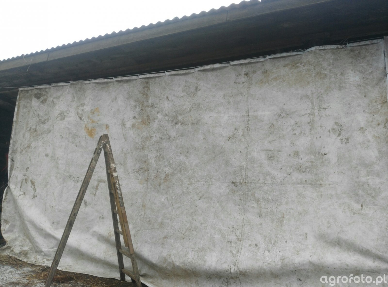

soltys48 21717 Opublikowano 12 Stycznia 2018 oczka zakułeś? Odnośnik do komentarza https://www.agrofoto.pl/forum/gallery/image/716695-firanka/#findComment-2247656
mateo2662 75 Opublikowano 12 Stycznia 2018 przykręciłem karabińczyki Odnośnik do komentarza https://www.agrofoto.pl/forum/gallery/image/716695-firanka/#findComment-2247658
soltys48 21717 Opublikowano 12 Stycznia 2018 ale w te małe otwory? Odnośnik do komentarza https://www.agrofoto.pl/forum/gallery/image/716695-firanka/#findComment-2247661
mateo2662 75 Opublikowano 12 Stycznia 2018 nie zawinąłem brzeg dwa razy i na śróbki ósemki z powiększoną podkładką przykręciłem Odnośnik do komentarza https://www.agrofoto.pl/forum/gallery/image/716695-firanka/#findComment-2247662
soltys48 21717 Opublikowano 12 Stycznia 2018 trza było dzwonić mam zakuwak Odnośnik do komentarza https://www.agrofoto.pl/forum/gallery/image/716695-firanka/#findComment-2247664
mateo2662 75 Opublikowano 12 Stycznia 2018 dość tanio to wyszło bo karabińczyk po 0,80gr kupiłem dałem co 0,5m. musiałem coś powiesić bo pizgało od pola nie miłosiernie teraz odrazu czuć że cieplej chociaż nie jest zakryte po całej długości Odnośnik do komentarza https://www.agrofoto.pl/forum/gallery/image/716695-firanka/#findComment-2247669
soltys48 21717 Opublikowano 12 Stycznia 2018 Karabińczyk albo szakla musi być ale zrobiłbyś kółka zakute i było by oryginał Odnośnik do komentarza https://www.agrofoto.pl/forum/gallery/image/716695-firanka/#findComment-2247671
mateo2662 75 Opublikowano 12 Stycznia 2018 (edytowane) musze kupić jeszcze ze dwie to wtedy pożyczę to i tak na momęcie było robione nawet nie planowłem nic wieszać Edytowane 12 Stycznia 2018 przez mateo2662 Odnośnik do komentarza https://www.agrofoto.pl/forum/gallery/image/716695-firanka/#findComment-2247673
soltys48 21717 Opublikowano 12 Stycznia 2018 tą z kąt brałęś? Odnośnik do komentarza https://www.agrofoto.pl/forum/gallery/image/716695-firanka/#findComment-2247678
mateo2662 75 Opublikowano 12 Stycznia 2018 ta od ciebie ale musze skoczyć do kłębowca Odnośnik do komentarza https://www.agrofoto.pl/forum/gallery/image/716695-firanka/#findComment-2247680
szymon09875 14904 Opublikowano 12 Stycznia 2018 ta zakuwarka jest na jeden rozmiar ? Bym musial zmierzyj jakie mam oczka u siebie i byś mi zakul bo ostatnio byk mi się wlamac chcial do garażu i jedno oczko rozerwal Odnośnik do komentarza https://www.agrofoto.pl/forum/gallery/image/716695-firanka/#findComment-2247681
soltys48 21717 Opublikowano 12 Stycznia 2018 (edytowane) to możemy podjechać bo ja już żadnej nie mam Szymon jeden wymiar mam na fi 10 Edytowane 12 Stycznia 2018 przez soltys48 Odnośnik do komentarza https://www.agrofoto.pl/forum/gallery/image/716695-firanka/#findComment-2247682
szymon09875 14904 Opublikowano 12 Stycznia 2018 okragle ? Odnośnik do komentarza https://www.agrofoto.pl/forum/gallery/image/716695-firanka/#findComment-2247683
soltys48 21717 Opublikowano 12 Stycznia 2018 tak Odnośnik do komentarza https://www.agrofoto.pl/forum/gallery/image/716695-firanka/#findComment-2247685
szymon09875 14904 Opublikowano 12 Stycznia 2018 Ja mam owalne Odnośnik do komentarza https://www.agrofoto.pl/forum/gallery/image/716695-firanka/#findComment-2247693
soltys48 21717 Opublikowano 12 Stycznia 2018 to już inny zakuwak trzeba Odnośnik do komentarza https://www.agrofoto.pl/forum/gallery/image/716695-firanka/#findComment-2247694
