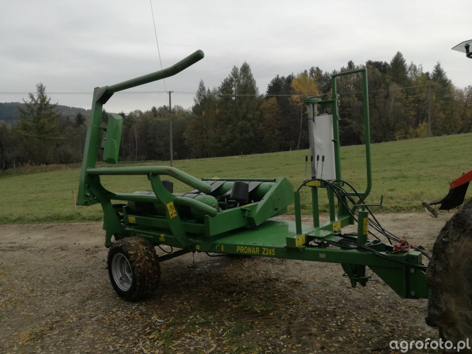

Camel_2159 96 Opublikowano 8 Stycznia 2018 jak wam się spisują te owijarki? czy to dobry wybór ? Odnośnik do komentarza https://www.agrofoto.pl/forum/gallery/image/716391-owijarka-pronar-z-245/#findComment-2244740
RadekGawryluk 230 Opublikowano 8 Stycznia 2018 Trochę tansza od McHale ale denerwuje mnie zakladni foli gdyz w McHale jest to inne rozwoazanie. No i glowny masz do foli jest ze slabego profilu i juz 2 razy nam sie urwał. ☺ Odnośnik do komentarza https://www.agrofoto.pl/forum/gallery/image/716391-owijarka-pronar-z-245/#findComment-2244775
Camel_2159 96 Opublikowano 9 Stycznia 2018 Powiedziałbym że dużo tańsza od mchale no ale jakość zastosowanych materiałów napewno gorsza. Mnie trochę denerwuje ten rozdzielacz do sterowania hydrauliką. Odnośnik do komentarza https://www.agrofoto.pl/forum/gallery/image/716391-owijarka-pronar-z-245/#findComment-2245225
RadekGawryluk 230 Opublikowano 9 Stycznia 2018 A nie masz rozdzielacz na linki? Odnośnik do komentarza https://www.agrofoto.pl/forum/gallery/image/716391-owijarka-pronar-z-245/#findComment-2245229
AdeXZet 169 Opublikowano 9 Stycznia 2018 7 godzin temu, RadekGawryluk napisał: A nie masz rozdzielacz na linki? były wersje że rozdzielacz był w kabinie razem z "pękiem" przewodów Odnośnik do komentarza https://www.agrofoto.pl/forum/gallery/image/716391-owijarka-pronar-z-245/#findComment-2245428
RadekGawryluk 230 Opublikowano 9 Stycznia 2018 To cieplo tam od tego rozdzielacza szlo ☺ Odnośnik do komentarza https://www.agrofoto.pl/forum/gallery/image/716391-owijarka-pronar-z-245/#findComment-2245436
Camel_2159 96 Opublikowano 9 Stycznia 2018 Tak, mam rozdzielacz na linki widoczny na zdjęciu, mocuje się go w kabinie jeśli jest. Sąsiad ma sterownik i opcje automatycznego owijania i to jest piękna sprawa. Cóż trzeba się nauczyć żeby sprawnie szło. Odnośnik do komentarza https://www.agrofoto.pl/forum/gallery/image/716391-owijarka-pronar-z-245/#findComment-2245490
RadekGawryluk 230 Opublikowano 9 Stycznia 2018 20 minut temu, Camel_2159 napisał: Tak, mam rozdzielacz na linki widoczny na zdjęciu, mocuje się go w kabinie jeśli jest. Sąsiad ma sterownik i opcje automatycznego owijania i to jest piękna sprawa. Cóż trzeba się nauczyć żeby sprawnie szło. Tez mam na linki nie narzekam na niego kwestia wprawy i robota lux idzie ☺ Odnośnik do komentarza https://www.agrofoto.pl/forum/gallery/image/716391-owijarka-pronar-z-245/#findComment-2245529
Camel_2159 96 Opublikowano 27 Grudnia 2018 mieliście rację, po 1 sezonie mogę powiedzieć że idzie sprawnie. Ale czasem denerwuje mnie jeśli owijam lekką bele i układam ją pod górkę to pierwszy opuszcza się stół a później dopiero stawiacz. Odnośnik do komentarza https://www.agrofoto.pl/forum/gallery/image/716391-owijarka-pronar-z-245/#findComment-2427689
RadekGawryluk 230 Opublikowano 27 Grudnia 2018 31 minut temu, Camel_2159 napisał: mieliście rację, po 1 sezonie mogę powiedzieć że idzie sprawnie. Ale czasem denerwuje mnie jeśli owijam lekką bele i układam ją pod górkę to pierwszy opuszcza się stół a później dopiero stawiacz. No wlasnie tak jest jak sa letkie belki ale tez można to dławikiem wyregulowac szybkości opuszczania stawiacz 😀 Odnośnik do komentarza https://www.agrofoto.pl/forum/gallery/image/716391-owijarka-pronar-z-245/#findComment-2427707
