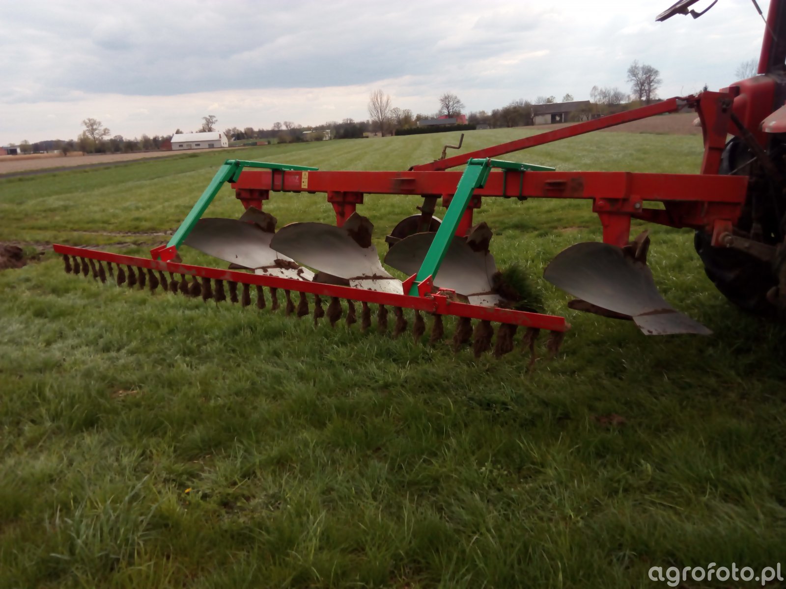

link do zdjęć: https://www.fotosik.pl/u/matiezd/album/2485209 film:

piozz 65 Opublikowano 27 Grudnia 2017 jak sie sprawuje? Odnośnik do komentarza https://www.agrofoto.pl/forum/gallery/image/715441-brona-kompaktowa-do-pluga/#findComment-2238323
marulekk 9181 Opublikowano 27 Grudnia 2017 (edytowane) a jak to się sprawuje jak jest wystająca słoma albo perz ?? i z czego zęby są, zwykły płaskownik naostrzony czy cos innego? Edytowane 27 Grudnia 2017 przez marulekk Odnośnik do komentarza https://www.agrofoto.pl/forum/gallery/image/715441-brona-kompaktowa-do-pluga/#findComment-2238451
filip0705 11 Opublikowano 27 Grudnia 2017 Na moje to tak się orze żeby przykryć chwasty i resztki pozniwne :) Odnośnik do komentarza https://www.agrofoto.pl/forum/gallery/image/715441-brona-kompaktowa-do-pluga/#findComment-2238495
marulekk 9181 Opublikowano 27 Grudnia 2017 no ok, ale jak jest zaperzone to raczej korzenie będą sie ciągnąć albo półmetrowy poplon idealnie nie za orzesz polskimi Odnośnik do komentarza https://www.agrofoto.pl/forum/gallery/image/715441-brona-kompaktowa-do-pluga/#findComment-2238553
mati3ezd 1 Opublikowano 28 Grudnia 2017 Zęby są z najnormalniejszej brony(15cm długości) w rozstawie 11cm ale są za blisko, 15-17 cm myślę było by dobrze. Jak za bardzo się zapycha to można zmniejszyć kąt natarcia zębów. Na filmiku był przyorywany poplon z obornikiem a na fotosik.pl(link w opisie) jest łąka i tam możesz sam ocenić efekty. Czasami się zapycha głównym problemem są kożonki one sie zawijają szczegulnie jak jest wilgotno. Odnośnik do komentarza https://www.agrofoto.pl/forum/gallery/image/715441-brona-kompaktowa-do-pluga/#findComment-2238723
toof 11 Opublikowano 3 Stycznia 2018 Witam Jakbyś mógł to podaj wymiary materiały z którego zrobiłeś tą jakby nie patrzeć świetną konstrukcję. Jak widać na filmie i zdjęciach przemyślana w każdym miejscu. Nic Ci się nie krzywi i nie wygina, czy byś coś ewentualnie poza rozstawem jeszcze zmienił? Z góry dzięki - pozdrawiam 1 Odnośnik do komentarza https://www.agrofoto.pl/forum/gallery/image/715441-brona-kompaktowa-do-pluga/#findComment-2241800
