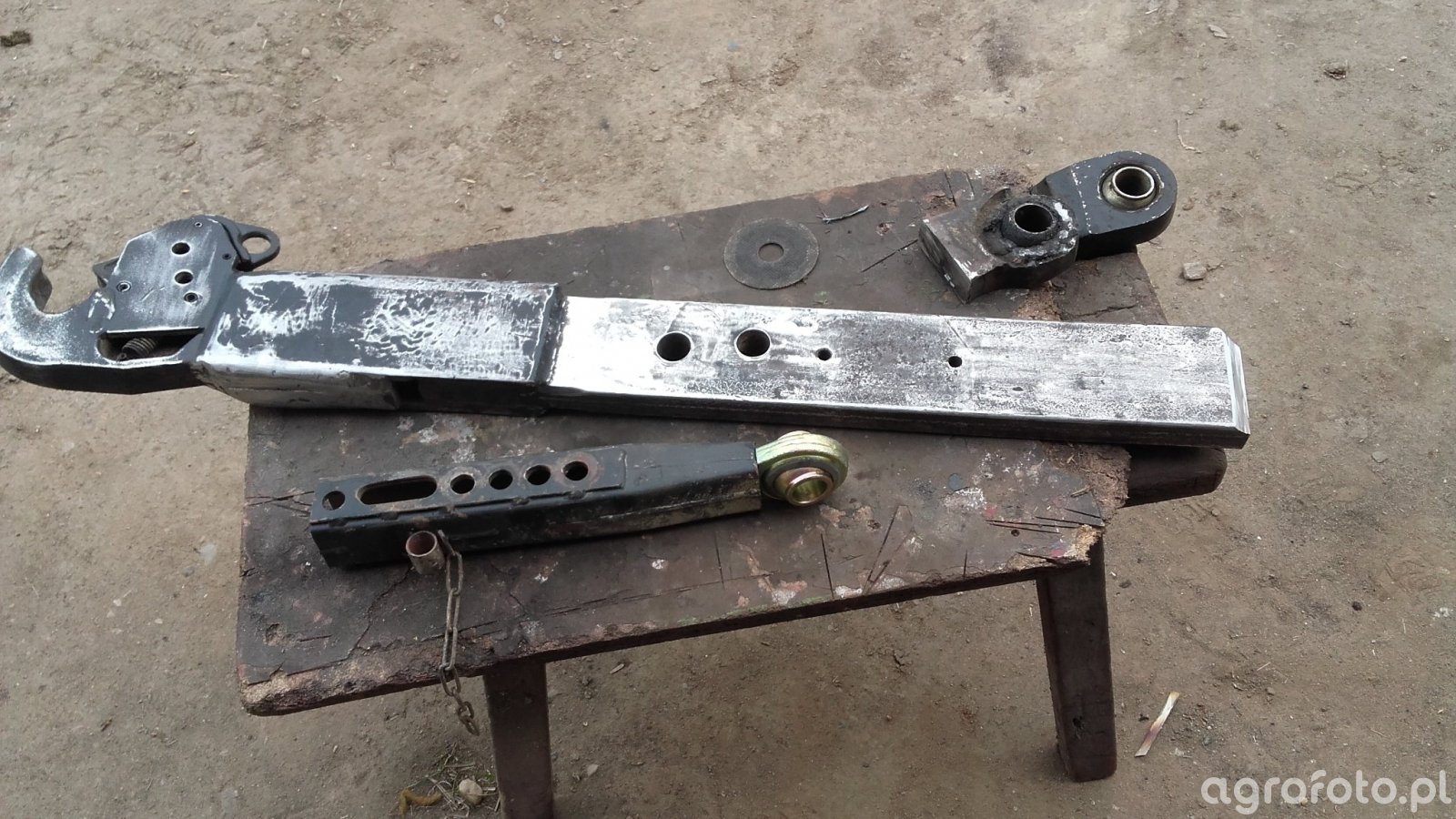

Wymiana przegłubow
Gość Opublikowano 16 Grudnia 2017 Też muszę w swojej 904 tak zrobić , bo luzy niesamowite. Boczny odciąg też tak miałem zrobić. Odnośnik do komentarza https://www.agrofoto.pl/forum/gallery/image/714737-ursus-1224/#findComment-2233336
Dyzio1224 13 Opublikowano 17 Grudnia 2017 Muszę powiedzieć że jest owiele lepiej bo te oryginalne na sztywno to mi wykrzywiało odciąg Odnośnik do komentarza https://www.agrofoto.pl/forum/gallery/image/714737-ursus-1224/#findComment-2233389
Gość Opublikowano 17 Grudnia 2017 Ja odciągi na śruby skręcałem i wieszaki się wydzierają. Prawa listwa jest jakaś dłuższa, albo wał się skręcił. Talerzówka , kosiarka skosem "idą". Sam spawałeś, jakich elektrod użyłeś? Odnośnik do komentarza https://www.agrofoto.pl/forum/gallery/image/714737-ursus-1224/#findComment-2233440
tomek73 706 Opublikowano 17 Grudnia 2017 Odciąg powinien być przykręcony osobno i na stałe do lagi. te co jest w oryginale to porażka bolce pękaj a luzy niesamowite. Odnośnik do komentarza https://www.agrofoto.pl/forum/gallery/image/714737-ursus-1224/#findComment-2233461
Dyzio1224 13 Opublikowano 17 Grudnia 2017 THOMAS 2135 są dwa rodzaje 4 cylindrów maja krótsze niż 6 albo masz przedstawione na czujniku drgań pod spodem Odnośnik do komentarza https://www.agrofoto.pl/forum/gallery/image/714737-ursus-1224/#findComment-2233491
Dyzio1224 13 Opublikowano 17 Grudnia 2017 Mi też Pekao dlatego przerobiłem Odnośnik do komentarza https://www.agrofoto.pl/forum/gallery/image/714737-ursus-1224/#findComment-2233493
Gość Opublikowano 17 Grudnia 2017 Przestawianie widełek o ząbek nie pomogło, za dużna różnica. Jak będę robił to wtedy dokładnie zmierzę i ustawię. Odnośnik do komentarza https://www.agrofoto.pl/forum/gallery/image/714737-ursus-1224/#findComment-2233498
Dyzio1224 13 Opublikowano 17 Grudnia 2017 A spawala migiem 190a drut 0,8 Odnośnik do komentarza https://www.agrofoto.pl/forum/gallery/image/714737-ursus-1224/#findComment-2233500
