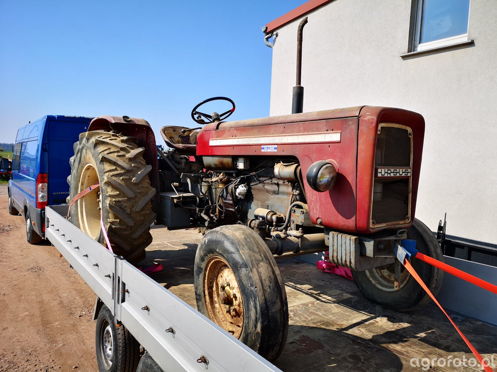

farmersNHtd95d 73 Opublikowano 13 Grudnia 2017 Dlaczego 5.50 a nie 6.00 ?:-) Odnośnik do komentarza https://www.agrofoto.pl/forum/gallery/image/714537-obrecz-550x16/#findComment-2231777
tytanowyJanusz 5473 Opublikowano 13 Grudnia 2017 Felga chyba zetorowska Odnośnik do komentarza https://www.agrofoto.pl/forum/gallery/image/714537-obrecz-550x16/#findComment-2231955
izydor6280 1327 Opublikowano 14 Grudnia 2017 chyba nawet nie produkują 6 cali szerokiej, bo i po co ? felga dobrze znana z zetora, ale montowana także w 4512, na eksport c360 czy ostrówku Odnośnik do komentarza https://www.agrofoto.pl/forum/gallery/image/714537-obrecz-550x16/#findComment-2232050
mf362 1382 Opublikowano 8 Lutego 2018 4,5 jak mi strzeli. To biore przykład z cb i kupuje 5,5'' Odnośnik do komentarza https://www.agrofoto.pl/forum/gallery/image/714537-obrecz-550x16/#findComment-2265469
izydor6280 1327 Opublikowano 8 Lutego 2018 jak zmieniać to tylko na lepsze Odnośnik do komentarza https://www.agrofoto.pl/forum/gallery/image/714537-obrecz-550x16/#findComment-2265472
mf362 1382 Opublikowano 8 Lutego 2018 Ile taka udogodnosc za sztukę? Jak w galeri jak prezentuje sie opona na tej feldze? Odnośnik do komentarza https://www.agrofoto.pl/forum/gallery/image/714537-obrecz-550x16/#findComment-2265480
izydor6280 1327 Opublikowano 8 Lutego 2018 miałem to szczęście że kupiłem jeszcze po 167 nowa dostawa już 20zł droższa szukaj po numerach katalogowych, polski jak na foto i 55113414 czeski opon jeszcze nie mam, myślę że z początkiem marca już będą na ciągniku, więc pokażę jak się prezentują Odnośnik do komentarza https://www.agrofoto.pl/forum/gallery/image/714537-obrecz-550x16/#findComment-2265498
kamilsobolak 0 Opublikowano 7 Lutego 2025 Czy wchodzi bez przeróbek na oryginalną piastę Odnośnik do komentarza https://www.agrofoto.pl/forum/gallery/image/714537-obrecz-550x16/#findComment-3152723
izydor6280 1327 Opublikowano 12 Lutego 2025 oczywiście że tak bo to było fabrycznie montowane Odnośnik do komentarza https://www.agrofoto.pl/forum/gallery/image/714537-obrecz-550x16/#findComment-3153605
