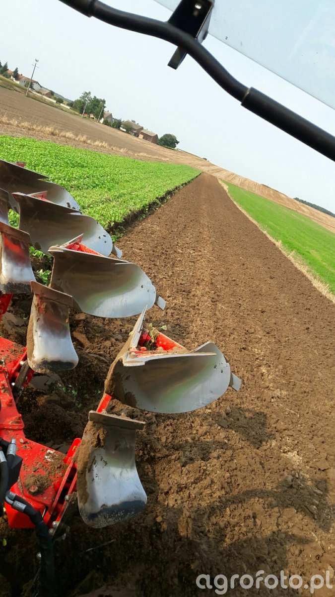

Z pracy Akpila.
Majster96 38 Opublikowano 11 Grudnia 2017 jakim sprzętem ciągasz ten pług? Odnośnik do komentarza https://www.agrofoto.pl/forum/gallery/image/714422-akpil-km-180/#findComment-2230875
Cichy94 189 Opublikowano 11 Grudnia 2017 Pług współpracuje z Zetorem 16245. Odnośnik do komentarza https://www.agrofoto.pl/forum/gallery/image/714422-akpil-km-180/#findComment-2230918
soltys48 21717 Opublikowano 11 Grudnia 2017 szybkość robi swoje Odnośnik do komentarza https://www.agrofoto.pl/forum/gallery/image/714422-akpil-km-180/#findComment-2230921
tomo12 376 Opublikowano 11 Grudnia 2017 Jeśli można wiedzieć ile cię wyniósł i jak go oceniasz? Z góry dzięki za odpowiedź :) Odnośnik do komentarza https://www.agrofoto.pl/forum/gallery/image/714422-akpil-km-180/#findComment-2230925
Cichy94 189 Opublikowano 11 Grudnia 2017 Pług sprawuje się znakomicie cena ok. 38 tys brutto z doposażeniem. Co do prędkości to jeżdżę w granicach 9km/h więc to chyba normalna prędkość. Odnośnik do komentarza https://www.agrofoto.pl/forum/gallery/image/714422-akpil-km-180/#findComment-2230988
DjFarmerr 178 Opublikowano 11 Grudnia 2017 No jak na 9km/h to ładnie rozsypuje. Zalezy jeszcze przy jakiej to szerokości na skibe? Odnośnik do komentarza https://www.agrofoto.pl/forum/gallery/image/714422-akpil-km-180/#findComment-2230992
Cichy94 189 Opublikowano 12 Grudnia 2017 Jest rozstawiony na ok. 50cm na skibe. Odnośnik do komentarza https://www.agrofoto.pl/forum/gallery/image/714422-akpil-km-180/#findComment-2231033
tomo12 376 Opublikowano 12 Grudnia 2017 Z tym powystawowym Akilem ktoś mnie niestety uprzedził Cena wynosiła 21 000zł. Natomiast orientowałem się z nowym Agro-maszem to znowu weszła podwyżka... W okolicy udało mi się natomiast znaleźć POR 4+ za 25 200netto o starej cenie. Do jutra muszę dać odpowiedź czy się decyduje, a tu taki mętlik w głowie. Szkoda, ze z tym Akpilem się nie udało, jakoś bardziej mi do gustu przypada. Odnośnik do komentarza https://www.agrofoto.pl/forum/gallery/image/714422-akpil-km-180/#findComment-2231457
tomo12 376 Opublikowano 19 Stycznia 2018 @Cichy94 Mam jeszcze takie pytanie, jak oceniasz pracę przy rozstawie 48cm na skibe? Pierwotnie na mniejszym rozstawie był ustawiony? Kupiłem używkę Akpila właśnie z rozstawem 48cm obecnie i zastanawiam się, czy nie zwęzić go chociaż nieznacznie. Orales łąki przy takim rozstawie? bo chyba w tym przypadku może być największy problem z dużym rostawem Odnośnik do komentarza https://www.agrofoto.pl/forum/gallery/image/714422-akpil-km-180/#findComment-2251604
Cichy94 189 Opublikowano 22 Stycznia 2018 Tak pług początkowo był ustawiony chyba 44cm na Skibe. Niby robiłem to wg. instrukcji ale coś nie wychodziło i zrobiłem pod siebie i jak mierzyłem to bierze min 2m. Dużo zależy też chyba od ciągnika bo każdy ma inne ramiona odciągi itp. Dwa lata temu wzięliśmy trochę nieuzytkow z agencji i były też łąki , pług szedł bardzo dobrze jedynie przy poprzeczniakach czasami sie zapychaly przedpłużki ale to przy luźnej darni trawy. Odnośnik do komentarza https://www.agrofoto.pl/forum/gallery/image/714422-akpil-km-180/#findComment-2253766
gomez181 197 Opublikowano 30 Marca 2018 jak to jest przy zmianie szerokości na mniejsza korpusa trzeba na tłoku tez zmienic ustawienia ina tym ciągle z przodu? Odnośnik do komentarza https://www.agrofoto.pl/forum/gallery/image/714422-akpil-km-180/#findComment-2299651
