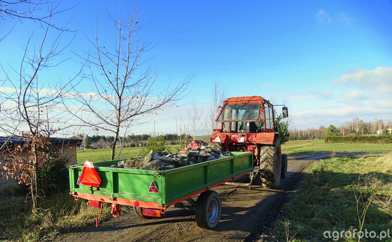

Wozimy gruz na utwardzenie placu przed wiatą :)

szymon09875 14942 Opublikowano 1 Grudnia 2017 ja wywiozlem 8 przyczep 4 t blota z placu gdzie jeżdżę codziennie przy obrzadku i teraz chce wozić szlakę bo juz przejść ciężko Odnośnik do komentarza https://www.agrofoto.pl/forum/gallery/image/713679-mtz-82-przyczepa/#findComment-2226266
prorok 2644 Opublikowano 1 Grudnia 2017 @Azor07 U nas pod względem wilgoci ten sezon był w sam raz...dało w porę skosić i w porę zasiać...i jeszcze w między czasie opryskać...ten rok w mojej okolicy był pod względem pogody elegancki...wszystko było na czas zrobione...nie to co w tamtym roku...ale co region to inaczej... @Sołtys48 Ja też tam gdzie było wcześniej utwardzone to nawet nie ruszam mimo tego że dziury wypadły...teraz już nie ma sensu poprawiać bo i tak zimą wszystko się pługiem do śniegu wygarnie...Póki co wożę tam gdzie jeszcze nic nie było utwardzone..sypie na kupę...potem wykorytuje plac koparką i będzie miał gruz pod ręką @robi7362 "Nowy" jest na gospodarstwie...więc niech śmiga..lepiej niech teraz pokaże co go boli niż potem w środku sezonu...po Ursusie już wiem czego się spodziewać...po Rusku jeszcze nie więc teraz go będę męczył ile wlezie @Szymon09875 U mnie nie śmigam co dziennie ale i tak miejscami jest cyrk...błoto takie że ciężko przejść...teraz poczekam aż troszkę przymarznie wybiorę na 30-40 cm ziemię i nasypię gruzu,...najchętniej bym tak zrobił dookoła podwórka ale nie wszędzie się da.... Odnośnik do komentarza https://www.agrofoto.pl/forum/gallery/image/713679-mtz-82-przyczepa/#findComment-2226282
soltys48 21717 Opublikowano 1 Grudnia 2017 u mnie jeździ się po kilka kilkanaście razy dzienni i jest takie blocko,ze ciężko przejść w gumiakach, miałem utwardzone ale źle i wszystko teraz siada Odnośnik do komentarza https://www.agrofoto.pl/forum/gallery/image/713679-mtz-82-przyczepa/#findComment-2226294
Gość Opublikowano 1 Grudnia 2017 sołtys u mnie tam gdzie utwardzalem bez korytowania też wszystko popłynęło. czasami tak cię zassie że boso dalej pójdziesz :D Odnośnik do komentarza https://www.agrofoto.pl/forum/gallery/image/713679-mtz-82-przyczepa/#findComment-2226325

prorok 2644 Opublikowano 2 Grudnia 2017 @Soltys48 U mnie aż tak często jeździć nie muszę ale jak przyjdą jesienne słoty czy wiosenne roztopy to wystarczy kilka razy przejechać po podwórku i tam gdzie nie utwardzone robi się straszne błoto i do t ego to całe błoto wyciąga się za kołami tam gdzie jest utwardzone a to mnie strasznie wkurza... @Kali2107 Dokładnie..ładowanie gruzu bezpośrednio na ziemię nie ma sensu...minie trochę czasu i wszystko włazi spowrotem a błoto wychodzi na wierzch...i dalej jest cyrk...jak nie chcesz za dużo korytować do dobrym rozwiązeniem jest położenie włókniny trochę to kosztuje ale bardzo skutecznie zatrzymuje błoto(póki się nie przerwie) pod lekkie sprzęty jak najbardziej ok ale pod coś cięższego jednak trzeba wykorytować jak należy ...ale moim zdaniem najepiej jest wykorytować ...jak jest możliwość to dać dreny...mieszać gruby gruz z drobnym i małymi warstwami ubijać...potem na wierzch jakiś kliniec i wtedy jest zrobione jak należy.Gruzu mam naskładane do bólu i cały czas jak mam możliwość to dowożę powoli będę chciał tak utwardzić "szlaki komunikacyjne" na podwórku żeby wszędzie gdzie trzeba przejechać po suchym nawet gdy w okolo będzie mega błoto @Ananas99 Wszystko już mam pod radio przygotowane...tylko chwila czasu żeby spiąć wszystko w całość Odnośnik do komentarza https://www.agrofoto.pl/forum/gallery/image/713679-mtz-82-przyczepa/#findComment-2226507
