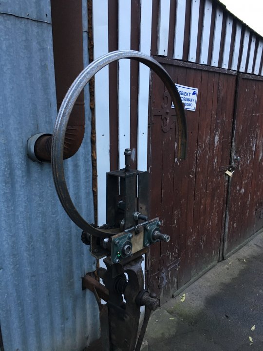

blawatek98 406 Opublikowano 11 Listopada 2017 Możesz coś o nim napisać ? :) Jakie wymiary, średnica, szerokość itp. i do czego będzie zamontowany ? :) Odnośnik do komentarza https://www.agrofoto.pl/forum/gallery/image/710814-wal-daszkowy/#findComment-2218240

WarrioR90 47 Opublikowano 11 Listopada 2017 Wał jest kolegi, średnica 550 długość 2.5m i buduje go do talerzówki Odnośnik do komentarza https://www.agrofoto.pl/forum/gallery/image/710814-wal-daszkowy/#findComment-2218267
iron 1041 Opublikowano 11 Listopada 2017 pełen szacun kolego .tylko zalózcie na boki markowe łożyska bezobsługowe . a jakieś skrobaki między daszki będziesz robić? Odnośnik do komentarza https://www.agrofoto.pl/forum/gallery/image/710814-wal-daszkowy/#findComment-2218268
WarrioR90 47 Opublikowano 11 Listopada 2017 Standardowo płaskownik między pierścienie i wystarczy Odnośnik do komentarza https://www.agrofoto.pl/forum/gallery/image/710814-wal-daszkowy/#findComment-2218274
rolmasz 8 Opublikowano 11 Listopada 2017 Zbędne są płaskowniki pomiędzy pierścieniami. Mam taki wał i nawet w tym roku Gdzie nieraz pracowało się na polach gliniastych w bardzo wilgotnych warunkach. Nic sie nie zapchało i nie ma takiej opcji, Daszki w sumie tez się nie obklejają, Odnośnik do komentarza https://www.agrofoto.pl/forum/gallery/image/710814-wal-daszkowy/#findComment-2218438
szymekrolnik89 120 Opublikowano 11 Listopada 2017 z jakiego materiału sa zrobione pierscienie Odnośnik do komentarza https://www.agrofoto.pl/forum/gallery/image/710814-wal-daszkowy/#findComment-2218498
Gość Opublikowano 11 Listopada 2017 Wygląda na kątownik 60x60 gorąco walcowany. Odnośnik do komentarza https://www.agrofoto.pl/forum/gallery/image/710814-wal-daszkowy/#findComment-2218515
iron 1041 Opublikowano 11 Listopada 2017 rolmasz to znaczy tylko tyle że nie masz gliny .wiem co mówię Odnośnik do komentarza https://www.agrofoto.pl/forum/gallery/image/710814-wal-daszkowy/#findComment-2218573
RafaKdziela 443 Opublikowano 13 Listopada 2017 Taki wał nie pognie się na ciężkiej ziemi i kamieniach ? Odnośnik do komentarza https://www.agrofoto.pl/forum/gallery/image/710814-wal-daszkowy/#findComment-2219020

rolmasz 8 Opublikowano 9 Lutego 2019 (edytowane) Dnia 11.11.2017 o 22:35, iron napisał: rolmasz to znaczy tylko tyle że nie masz gliny .wiem co mówię To znacy ze nie masz takie wału uwierz mi. Nie ma mowy zeby sie pogiął, Uzytkuje juz z 4 lata takie wały i sie nie pognie. Jedynie co mi sie przydarzyło to pęk na środku kształtownik. Prawdopodobnie to wina kamieni... Przy głęboszu mam wał rurowy i jesli jest naprawde mokro jak jesien 2017r to wał sie zakleił. W daszkowym nie ma takiej mozliwości. Edytowane 9 Lutego 2019 przez rolmasz Odnośnik do komentarza https://www.agrofoto.pl/forum/gallery/image/710814-wal-daszkowy/#findComment-2456699
iron 1041 Opublikowano 9 Lutego 2019 I tu się mylisz zobacz do mnie do galerii powinien być gruber ,Tak samo jak i zdjęcie ziemi . Wiem co mówię, jak daszkowy zaklei się gliną to czeka Cię dlubanina Odnośnik do komentarza https://www.agrofoto.pl/forum/gallery/image/710814-wal-daszkowy/#findComment-2456732
Kamilo1888 61 Opublikowano 9 Lutego 2019 popieram kolege wyzej skrobak zrób jak mają w agrolifcie lub agromaszu , inne typy o dupe rozbić , nawet na piasku potrafi za***ać cały wał jak sie jedzie z 12 km/h przesrane potem to oczyścić , w tym roku to na siewniku z łomem jeździłem bo najszybciej nim szło ... tak to robi robotę ale skrobaki (mam podobne jak w wałach packera to o dupe rozbić) Odnośnik do komentarza https://www.agrofoto.pl/forum/gallery/image/710814-wal-daszkowy/#findComment-2456834
Bartek933 5886 Opublikowano 10 Lutego 2019 Ja powiem jak to wygląda u mnie w Agromasz AT. Mam wał daszkowy w którym każdy ''daszek'' to osobny element wału tak jak w crosscillu, skrobaki między daszkami nie przepracowały nawet kilku arów bo wał na ściernisku po rzepaku momentalnie się zapychał, po jego wykręceniu jest święty spokój. W normalnych warunkach nie ma mowy o zapchaniu czy zalepieniu, jedynie od środka może się V zalepić ale wystarczy użyć młotka. Wuja w bezorkowcu ma daszkowy tak jak ze zdjęcia czyli w całości i tam skrobaki działają poprawnie. Ogólnie trochę nie poważne wg. mnie jest pracować w takich warunkach że wał się oblepia/zalepia. Odnośnik do komentarza https://www.agrofoto.pl/forum/gallery/image/710814-wal-daszkowy/#findComment-2457267
slawek99 16 Opublikowano 27 Lutego 2019 W jakich odstępach dajesz koła i jaką najmniejszą średnicę kół zrobisz na swojej giętarce ? Odnośnik do komentarza https://www.agrofoto.pl/forum/gallery/image/710814-wal-daszkowy/#findComment-2467167
