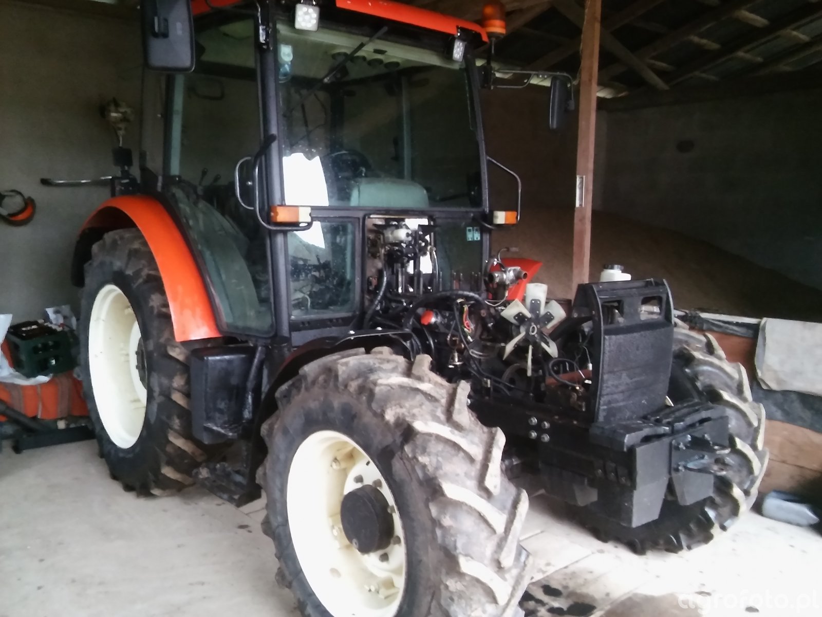

ROBERTINHO 137 Opublikowano 9 Listopada 2017 a co mu dolega? Odnośnik do komentarza https://www.agrofoto.pl/forum/gallery/image/710715-zetor-7341/#findComment-2218019
AdeXZet 171 Opublikowano 11 Listopada 2017 brał olej, turbo poszło do regeneracji, wyrobione są również prowadnice zaworów, a po zajrzeniu to pierścieni okazało się że ktoś już je zmieniał ale co z tego jak pierścień olejowy był wsadzony 100 zamiast 102, Odnośnik do komentarza https://www.agrofoto.pl/forum/gallery/image/710715-zetor-7341/#findComment-2218402
agro973 41 Opublikowano 11 Listopada 2017 Który rok, i ile ma mtg nastukane? Odnośnik do komentarza https://www.agrofoto.pl/forum/gallery/image/710715-zetor-7341/#findComment-2218427
AdeXZet 171 Opublikowano 12 Listopada 2017 rocznik 98 5500 mth, tłoki, tuleje i panewki były oryginalne Odnośnik do komentarza https://www.agrofoto.pl/forum/gallery/image/710715-zetor-7341/#findComment-2218711
pawlus224 2673 Opublikowano 12 Listopada 2017 Wiesz juz ile wyniesie remont ? Odnośnik do komentarza https://www.agrofoto.pl/forum/gallery/image/710715-zetor-7341/#findComment-2218901
AdeXZet 171 Opublikowano 19 Listopada 2017 zestawy naprawcze, regeneracja głowic, korbowodów, turbiny, nowy filtr powietrza, kilka uszczelek i innych drobiazgów i robocizna 4300, wszystkie części oryginał zetor Odnośnik do komentarza https://www.agrofoto.pl/forum/gallery/image/710715-zetor-7341/#findComment-2221234
Dzikizetor 97 Opublikowano 1 Grudnia 2017 ile za robocizne Odnośnik do komentarza https://www.agrofoto.pl/forum/gallery/image/710715-zetor-7341/#findComment-2226063
pawlus224 2673 Opublikowano 1 Grudnia 2017 Tanio ... Odnośnik do komentarza https://www.agrofoto.pl/forum/gallery/image/710715-zetor-7341/#findComment-2226072
AdeXZet 171 Opublikowano 1 Grudnia 2017 za robociznę 800 po znajomości Odnośnik do komentarza https://www.agrofoto.pl/forum/gallery/image/710715-zetor-7341/#findComment-2226103
emtecc 22 Opublikowano 1 Grudnia 2017 nie wolałeś wsadzić zestawów kolbenschmidta? Odnośnik do komentarza https://www.agrofoto.pl/forum/gallery/image/710715-zetor-7341/#findComment-2226130
Gość Opublikowano 1 Grudnia 2017 widocznie kiedyś ktoś go przegrzał i zaczął brać olej i zrobił byle jak aby go pchnąć te silniki są twarde o ile go nie przegrzeje się. Trzeba uważać na termostat ja mam założone dwa czujniki na temperaturę jeden przed termostatem a drugi na bloku jeden idzie do wskaźnika a drugi do kontrolki bardzo przydatna rzecz jakby się termostat zablokowal. Kolego tuleje zmieniasz czy zostawiasz mu a jak z wałem jak wygląda? Odnośnik do komentarza https://www.agrofoto.pl/forum/gallery/image/710715-zetor-7341/#findComment-2226146
AdeXZet 171 Opublikowano 4 Grudnia 2017 Wszystkie części kupował mechanik, brał przez firmę i było lekko taniej. Tuleje miały już wyczuwalny próg i zostały zmienione, do wału się nie dokopywaliśmy bo na korbowodach były oryginalne panewki to stwierdziliśmy że nie ma potrzeby. Odnośnik do komentarza https://www.agrofoto.pl/forum/gallery/image/710715-zetor-7341/#findComment-2227469
radek5314 72 Opublikowano 10 Grudnia 2017 (edytowane) Wiesz moze ile komplet naprawczy silnika i jaki olej zalewasz do silnika? Duzo pobieral juz oleju? Edytowane 10 Grudnia 2017 przez radek5314 Odnośnik do komentarza https://www.agrofoto.pl/forum/gallery/image/710715-zetor-7341/#findComment-2230530
AdeXZet 171 Opublikowano 11 Grudnia 2017 Komplet naprawczy 350 pierwsze 50 godzin na milwusie a potem dostanie fuscha agrifarm mot Odnośnik do komentarza https://www.agrofoto.pl/forum/gallery/image/710715-zetor-7341/#findComment-2230811
