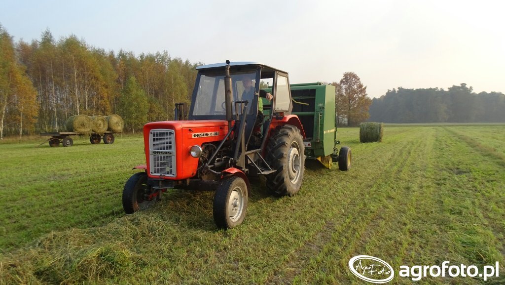

bambrzwlkp1 48 Opublikowano 13 Stycznia 2018 witam mam pytanie odnosnie tej prasy. A mianowicie jak sprawdzić w tej prasie czy bela osiągnęła juz odpowiednią wielkosc ? Odnośnik do komentarza https://www.agrofoto.pl/forum/gallery/image/709399-ursus-c-360-john-deere-540/#findComment-2248257
AruPiotrekuczak 146 Opublikowano 15 Stycznia 2018 na prasie jest wskaźnik od 3 do 6 . 6 to jest maksymalna bela czyli 140cm ale tak na przysłowiowe oko jest to bardzo prosta prasa niemal .że zero elektroniki :) Odnośnik do komentarza https://www.agrofoto.pl/forum/gallery/image/709399-ursus-c-360-john-deere-540/#findComment-2249366
bambrzwlkp1 48 Opublikowano 21 Stycznia 2018 Wczoraj kupiłem własnie 540. I ta prasa ma sterowanie sznurka ręczne ( przycisk lewo prawo). Czy jest mozliwość przerobienia na automat? Jaki Pan ma sterownik? Odnośnik do komentarza https://www.agrofoto.pl/forum/gallery/image/709399-ursus-c-360-john-deere-540/#findComment-2253245
AruPiotrekuczak 146 Opublikowano 24 Stycznia 2018 również. taki Sam :) Odnośnik do komentarza https://www.agrofoto.pl/forum/gallery/image/709399-ursus-c-360-john-deere-540/#findComment-2255035
Theprzemo205 24 Opublikowano 24 Marca 2018 Kolego jak Ci szło zwijanie tak wilgotnego materialu tą prasa? Podobno mokre sie owija zaraz. Odnośnik do komentarza https://www.agrofoto.pl/forum/gallery/image/709399-ursus-c-360-john-deere-540/#findComment-2295632
mf362 1382 Opublikowano 24 Marca 2018 Którym biegiem ta c360 robi w tej prasie? Odnośnik do komentarza https://www.agrofoto.pl/forum/gallery/image/709399-ursus-c-360-john-deere-540/#findComment-2295637
AruPiotrekuczak 146 Opublikowano 13 Kwietnia 2018 @theprzemo205 zależy od prędkości Ale nie owija się Odnośnik do komentarza https://www.agrofoto.pl/forum/gallery/image/709399-ursus-c-360-john-deere-540/#findComment-2306766
karol07432 3 Opublikowano 12 Kwietnia 2019 jak u Ciebie wygląda serwis tej prasy przed sezonem ? co smarujesz które wałki ? mam od nie dawna taka samą i chciałbym wiedzieć na co zwrócić uwagę przy przygotowaniu do pracy 😁 Odnośnik do komentarza https://www.agrofoto.pl/forum/gallery/image/709399-ursus-c-360-john-deere-540/#findComment-2491922
AruPiotrekuczak 146 Opublikowano 13 Kwietnia 2019 smaruje to wszelkie mozliwe kalamitki, łańcuchy . W tym roku będziemy zmieniać olej w przekladni. Wałki od pasów mają łozyska kryte na sześciokącie więc nie smarujesz, po prasowaniu mozna zobaczyc w jakim są stanie czy bardzo sie grzeją . Smarowniczki są jakieś przy podbieraczu napewno. Dwie są na tej rurze co przechodzi przez prasę od ich naciągu i popuszczania jak rośnie belka tam gdzie są siłowniki do otwierania klapy. Na siłowniku od podawania sznurka. A reszty musisz sobie poszukać duzo ich tam nie ma. Odnośnik do komentarza https://www.agrofoto.pl/forum/gallery/image/709399-ursus-c-360-john-deere-540/#findComment-2492422
