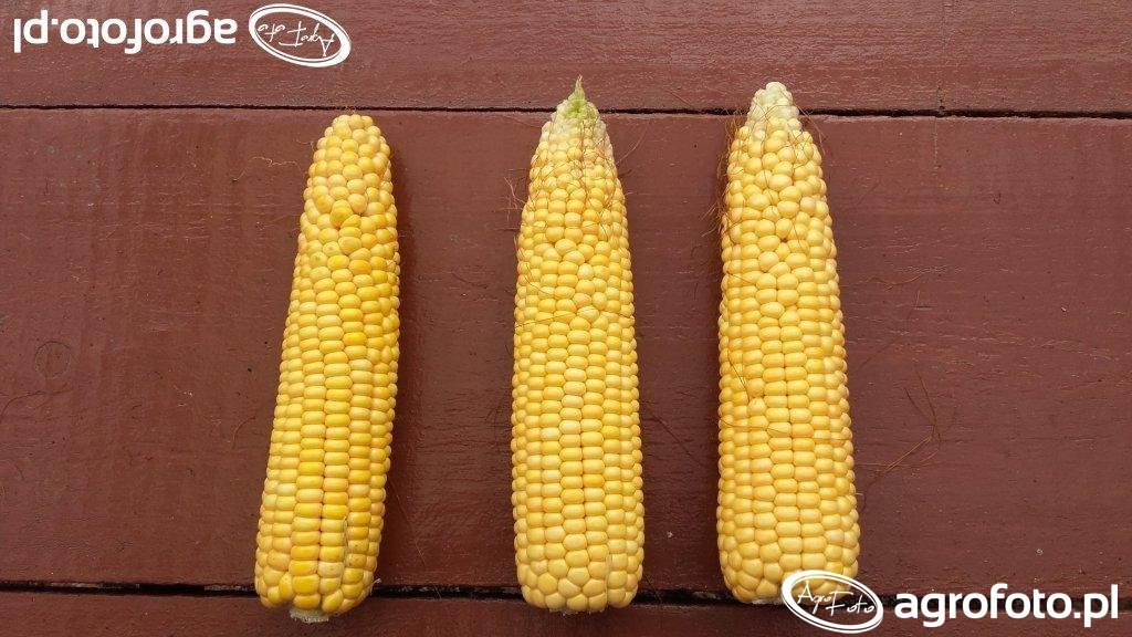

Kolby kukurydzy klasa gleby V. Od lewej vitras następnie koneser i ostatnia konkurent wysokość roślin od 3.2 do 3.5 metra. Nawożenie obornik jesień 60ton/ha pod agregat 250kg/ha saletra w pod siewacz 220kg npk6 dwa razy odżywka foliq N. Oceńcie sami kolby konkurent miał być bardziej ziarnisty od pozostałych. Na działce o klasie IIIróżnic w kolbie nie ma żadnych.
Macie rację ale wstawiać drugiego nie będę . Zmierzyły vitras ma długość 19 cm i grubość średnica na dole 4.5 cm jest naj mniejszy. Kolby są jedne z miejszych tak by pomiar był bardzo miarodajny bez problemu znajdziemy większe. Jedyne co mnie ciekawiło to czy i o ile będzie większa kolba konkurenta przecież to odmian ziarnowa a tu proszę zero różnic. ...więc można sobie schować teorię ze qq ziarnista rośnie miejsza ale na wiksze kolby i mnie to się nie sprawdza i to jest klasa gleby V na III wysokie odmiany wypadają jeszcze lepiej niż konkurent.
