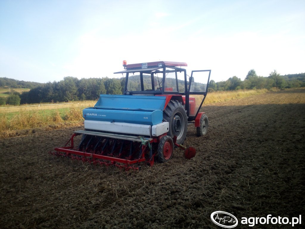

picia91 31 Opublikowano 24 Sierpnia 2017 ile na ha siales? Odnośnik do komentarza https://www.agrofoto.pl/forum/gallery/image/703663-ursus-c-360-isiaria-225/#findComment-2188731
Mentos223 215 Opublikowano 25 Sierpnia 2017 Poszło 2.20 kg/ ha Odnośnik do komentarza https://www.agrofoto.pl/forum/gallery/image/703663-ursus-c-360-isiaria-225/#findComment-2188802
TylkoOkragly 260 Opublikowano 25 Sierpnia 2017 Jak ustawiasz siewnik bo pierwszy rok bede siał rzepak a mam też Isarie tylko inny model Odnośnik do komentarza https://www.agrofoto.pl/forum/gallery/image/703663-ursus-c-360-isiaria-225/#findComment-2188895
Mentos223 215 Opublikowano 25 Sierpnia 2017 Wykręcasz śrubki z rolek i wyciągasz bolce wtedy stoją rolki od pszenicy a kręci się tylko drobny wysiew zamykasz co drugą klapkę ja robiłem 14 razy próbę kręconą zanim doszedłem do tej dawki plus 5 razy czy aby siewnik nie sieje po swojemu jedna osoba musi stać na siewniku i nagarnywać do kieszonek Odnośnik do komentarza https://www.agrofoto.pl/forum/gallery/image/703663-ursus-c-360-isiaria-225/#findComment-2188897
stempos1980 7990 Opublikowano 25 Sierpnia 2017 kolego powiedz jak się sprawuje siewnik czy jest jakiś awaryjny i jak z dostępnością części?pytam się bo chodzi mi taki siewnik po głowie albo fiona albo hassia Odnośnik do komentarza https://www.agrofoto.pl/forum/gallery/image/703663-ursus-c-360-isiaria-225/#findComment-2189057
