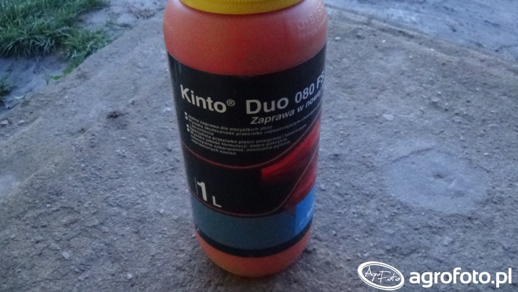

Kinto Duo 080 FS
Pierwszy rok tym zaprawiam i sposobem na mokro, więc...
Ile najlepiej zaprawić przed siewem ,
czy da rade zaprawić betoniarką przy tych proporcjach 200ml na 100 kg zboża z dodatkiem 400 ml wody,
czy zda egzamin podawania zaprawy poprzez pistolet do malowania lub, opryskiwacz ręczny,
jakie są wasze opinie na temat Kinto Duo?
Pomożecie? :)
ja zaprawiam w betoniarce 350l do której wsypuję 150 kg zboża. kinto duo mieszam w zbiorniczku 5l z zaprawą donasienna ( którą dodatkowo jest ciemno czerwona) w odpowiednich proporcjach ( wszystko wg etykiet)a następnie wlewam sobie w ropownice..uruchamiam betoniarke i natryskuje ziarno.. po 5 min mam zaprawione o niebo lepiej jak kupuje materiał siewny
