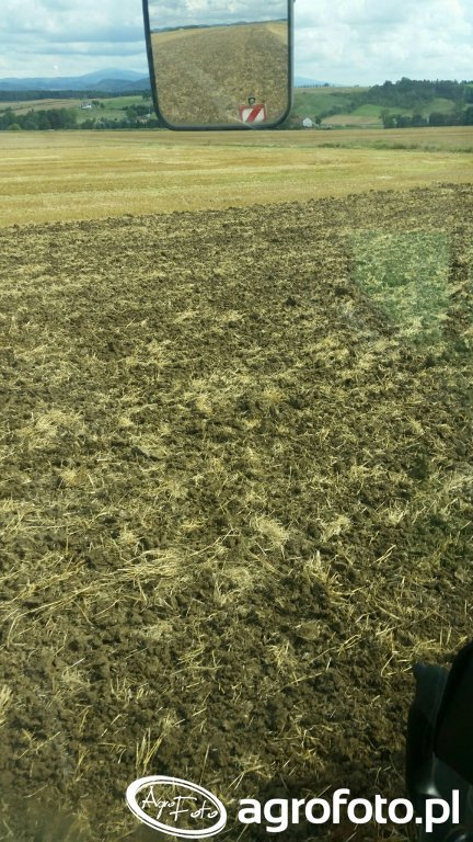

JD1188 127 Opublikowano 20 Sierpnia 2017 Terrano robi robotę, u mnie też miał taki być ale chciało się trochę przyoszczędzić i wpadł Mandam i to był niestety błąd Swoją drogą to jakim ciągnikiem go ciągniesz? Odnośnik do komentarza https://www.agrofoto.pl/forum/gallery/image/703084-uprawa-pod-rzepak/#findComment-2187066
iron 1041 Opublikowano 20 Sierpnia 2017 df agrotron 150 zrobiony na 175 ale i tak 50 za mało bo tylko 8-9 km/h mogę jechać przy 1900 obr.a pali przy takiej uprawie 14-15 l.na ha z tym ze jedziesz raz i siejesz. głębokość dzioby 23cm. a podcinacze płycej z tym ze one opór dają mega duży ale dzięki nim robota jest zrobiona .przydał by się silniejszy koń Odnośnik do komentarza https://www.agrofoto.pl/forum/gallery/image/703084-uprawa-pod-rzepak/#findComment-2187073
wilhelm 409 Opublikowano 20 Sierpnia 2017 Nie targasz wcześniej ścierniska na płytko ? Odnośnik do komentarza https://www.agrofoto.pl/forum/gallery/image/703084-uprawa-pod-rzepak/#findComment-2187093
JD1188 127 Opublikowano 20 Sierpnia 2017 To spalanie masz przyzwoite Zobacze jak w tym roku Puma u mnie sobie poradzi, w tamtym roku 16-nastka szła na około 25-27 cm max 8 km/h z tym że bez podcinaczy, a spalanie bliżej 20 l/ha Niestety jest tak jak piszesz do takich trzybelkowych agregatów około 200 KM by się przydało. Ja w tym roku mam idealne warunki pod bezorke, ściernisko zerwane dawno temu samosiewów mało i większość chyba już wzeszła Odnośnik do komentarza https://www.agrofoto.pl/forum/gallery/image/703084-uprawa-pod-rzepak/#findComment-2187103
iron 1041 Opublikowano 21 Sierpnia 2017 Wilhelm nie robie bo nie ma czasu po za tym juz tak wiele razy siałem i było dobrze, ktoś może powiedzieć ze za płytko ale u nas głębiej jak 20-25 pod rzepak nikt nie orze. jak dorobie się taleźowki albo kupie ciągnik to być może będzie zerwane sciernisko prędzej początkowo ustawiłem jeszcze głębiej ale miejscami to 6 km/h i czaczynal mieszać .zobaczymy na innym polu może będzie lżej Odnośnik do komentarza https://www.agrofoto.pl/forum/gallery/image/703084-uprawa-pod-rzepak/#findComment-2187131
gomez181 197 Opublikowano 21 Sierpnia 2017 Tez bym drugi raz przejechał gruberem i zasial rzepak ale boje sie ze potem agregat siewny bedzie mi sie zatykal i narobie kup i rzepak slabo wzejdzie,z drugiej strony zas trzeba orac ,uprawiać i potem kolejny przejazd sianie... no Ale co zrobić Odnośnik do komentarza https://www.agrofoto.pl/forum/gallery/image/703084-uprawa-pod-rzepak/#findComment-2187145
lukasz222 2926 Opublikowano 27 Sierpnia 2017 No to ziemię masz dość ciężką, u mnie Massey 6495 spali w Terrano 4fx 10l/ha przy podobnej głębokości pracy, tyle że ziemia przeważnie 4klasa, na dłutach i po uprawionym ściernisku Odnośnik do komentarza https://www.agrofoto.pl/forum/gallery/image/703084-uprawa-pod-rzepak/#findComment-2189536
